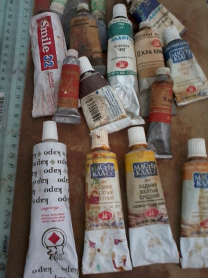

всё что нужно - можно купить в канцтоварах ( или товары для школьников) и хозмаге причём, минимум того что купится на 1000руб может хватить на НЕСКОЛЬКО сотен шкурок

ингредиенты:
1. алюминиевый порошок, в простонародье - серебрянка
2. бронзовый порошок, в простонародье - позолота
3. достаточно по 200мл олифы ( желательно - льняной и как можно раннего изготовления, так называемая "отстоявшаяся", но это не критично - чем гуще, тем НЕ хуже) и лака покрывного и бутылка уайт-спирита
4. одна-две коробки масляных красок для живописных работ... можно покупать отдельными тюбиками желаемых цветов
5. скоч широкий и узкий ( для индивидуального применения в дом. условиях)
6. найти кусок МЯГКОЙ микропористой резины для пуассона (поролон не подходит); в крайнем случае - РЕЗИНОВАЯ мягкая стирашка без абразива ( опять же - для индивидуального применения)
если что-то забыл, прошу прощения...
фото тюбиков
