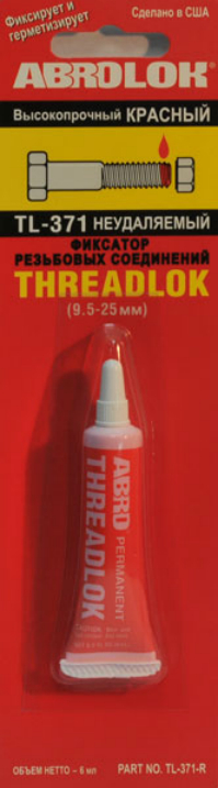

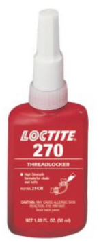

Сообщение от Slepoy Посмотреть сообщение
Фиксатор резьбы.
Я пользуюсь Loctite 270 и ABRO (который по сравнению с Loctite, копейки стоит).
Держат хорошо. Конечно не так хорошо, как то чем пользуются китайцы, но довольно крепко. Даже в случаях когда повреждена резьба и нет возможности заменить, вполне справляется с задачей.
Брать рекомендую именно "красные", для мелкой резьбы с маленькой силой затяжки, другие бесполезны имхо.
ID:	226251   Нажмите на изображение для увеличения

Не стал на этом заострять внимание, т.к. раз-два в месяц, мы на этот вопрос отвечаем.

Мне кажется, намного чаще Это если поискать ваши посты с Loctite 270......
Я попытался заострить именно на красном фиксаторе, потому что пробовал синий и зеленый, они полный отстой. Правда не Loctite, но всё-равно не верю.

А где легче и быстрее приобрести. У нас я такой не видел.

Зайдите в автомобильный магазин и спросите фиксатор резьбы. Берите красного цвета.

Большое СПАСИБО!!! Придётся навестить автомагазинчики.
