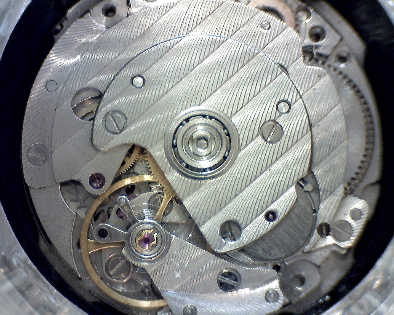

Если механизм такой как на картинке, то перетачивать от Citizen 8205.

Сообщение от lng Посмотреть сообщение
Согласен
Ну а если такой,то не подойдет ничего и только точить

Сообщение от Dwatch Посмотреть сообщение
Такой и есть, очень длинный квадрат(грань), все остальные можно вручную подогнать.
А калить и отпускать, то что осталось бесполезно.
Этот пользователь сказал Спасибо! Slepoy за это сообщение:
Malis (01.03.2012)

Спасибо большое, будем учиться. Только не понял, а зачем отпускать?
Механизм похожий но не такой. Грань от 8205 коротковатая даже если переточить как положено. Выскакивать будет из платы при переключении на перевод стрелок.
Сообщение от Slepoy Посмотреть сообщение
Попали в точку. Длинная грань Подходящего не нашёл для переточки. Потому и тема востановление старой.
