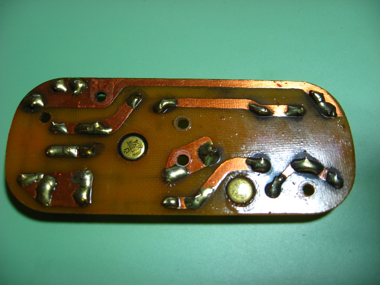

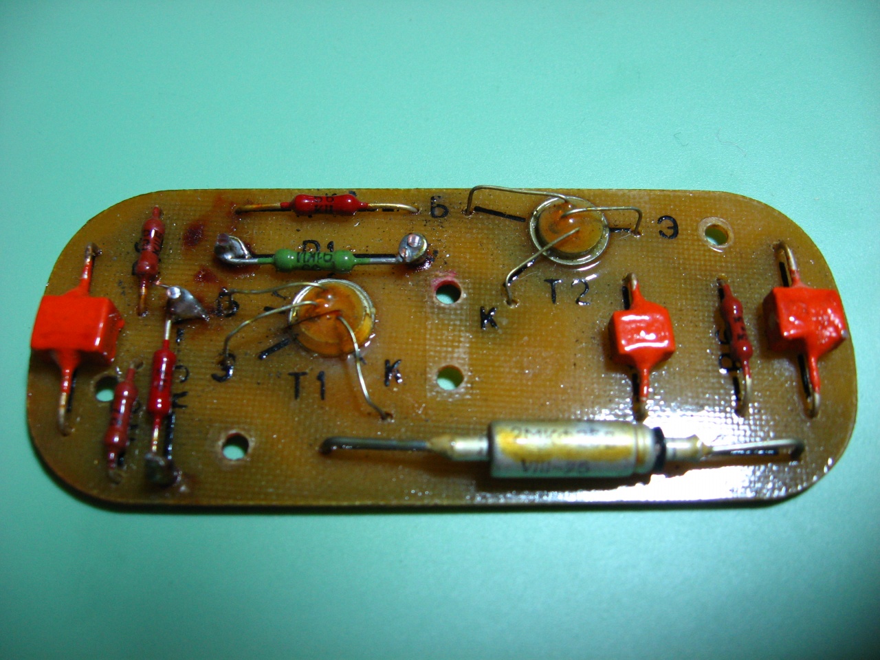

Вот фото платы от микрофона ППЧ 7, может это Вам поможет.Нажмите на изображение для увеличения
ID:	21789 Нажмите на изображение для увеличения

Спасибо, теперь ясно, что данный прибор выпускался примерно в 70х годах, судя по деталям.
Планирую собрать на более современных деталях, может, микросхему "буржуйскую" за 30 руб поставлю.
А электролитический конденсатор внизу на первом снимке может со временем потерять емкость и помехи возрастут. Высыхает со временем...

Точно с прибора 1970-ых годов, сам прибор 1974 года
