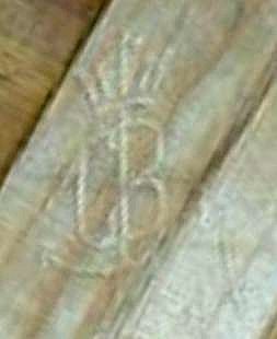

Сообщение от Oled Посмотреть сообщение
Хорошо видно корону и якорь книзу от нее, как на клейме Gustav Becker. Таких было много:
Собственно, сам GB:
Carl Müller
Fürderer, Jägler & Cie.
Regulatorfabrik Germania
C уважением,
Олег
Листая темы по GB нашел фото клейма:
http://forum.watch.ru/showpost.php?p...&postcount=831
100% попадание!

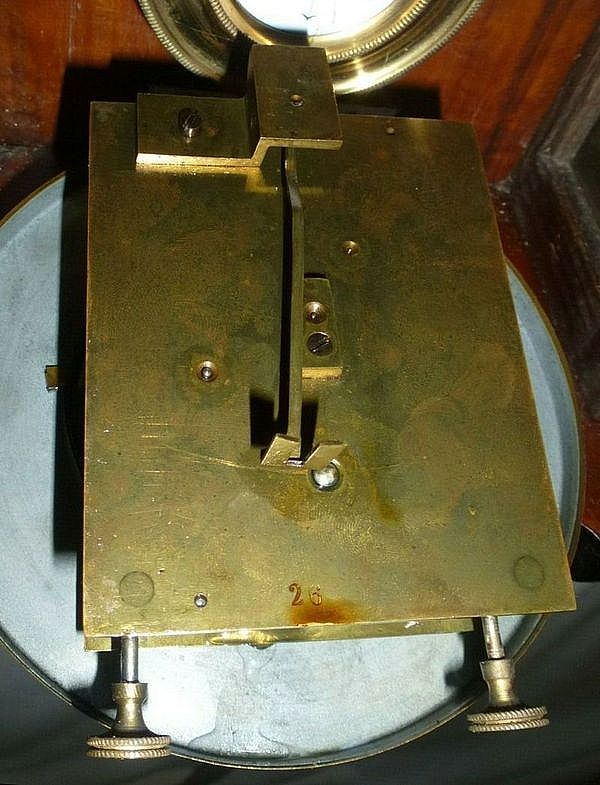

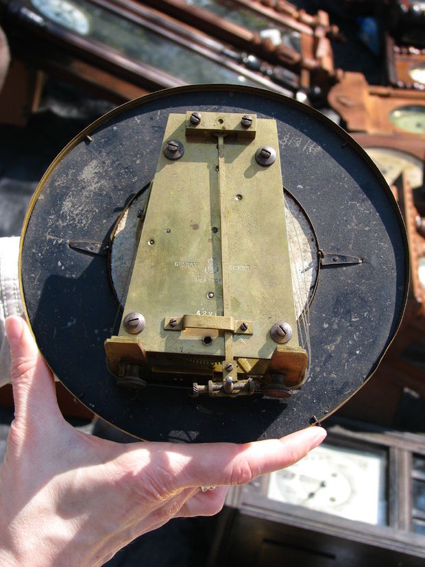

А также наткнулся на пару механизмов-близнецов с разными номерами 26 и 30.
С уважением, Владимир!

Похоже, что у Вас очень ранний Беккер . Поздравляю. Редкость. Мост вилки у большинства тогда был с крепежом на одну сторону.(французы, Вернер , Ленцкирх, Беккер и т.д.).
Я вначале подумал , что это К. Вернер в Беккеровском корпусе. но похоже, что там все родное. Кронштейн крепления механизма к задней стенке покажите, пожалуйста.
Александр, добрый день!
Пока не с чем поздравлять. Мост на одну сторону характерен для Lenzkirch, а не для Gustav Becker.
Одна фирма шла по "французскому пути" и выпускала в большом объёме пружинные механизмы, а GB шёл по "австрийскому пути" и делал жильные механизмы.
Форма анкерного моста у раннего GB - прямоугольная пластина:
Если я не путаю односторонние мосты были на механизмах GB, сделанных для E&P в 1880-ых гг., а это серийные номера 4ХХ_ХХХ.

У Беккера был свой цех по производству корпусов неподалеку от основного производства в Фрайбурге. Не удивлюсь, если они производили корпуса и на продажу, т.е. на сторону. Так как механизм данный ну совсем на GB не походит. Скорее всего кто-то из фрайбургских соседей.

Александр, кронштейн и стенку я выкладывал ранее:
http://forum.watch.ru/showpost.php?p...postcount=1978
Если надо подробнее фото кронштейна, сделаю позже. Механизм в процессе чистки-дефектовки, на работе.
