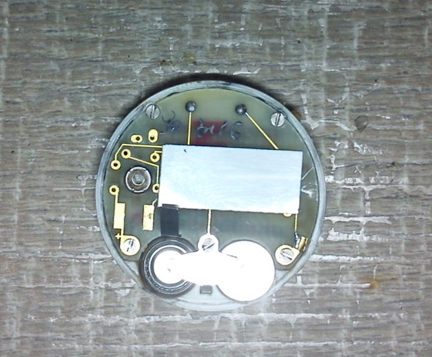

Привет всем!
Набралось уже трое или четверо вот таких модулей (не знаю модели, но все одинаковые) с общей проблемой: секундная точка мигает с такой частотой, что сливается в постоянное свечение, минутный разряд сменяется 7-8 раз в минуту.
Подскажите, пожалуйста!

Менять кварц, менять конденсатор возле кварца (10..15 пФ), менять подстроечник. Не поможет - неисправность микросхемы, на этой модели встречается очень часто.

А от какой модели эти модули?

30351(204)
