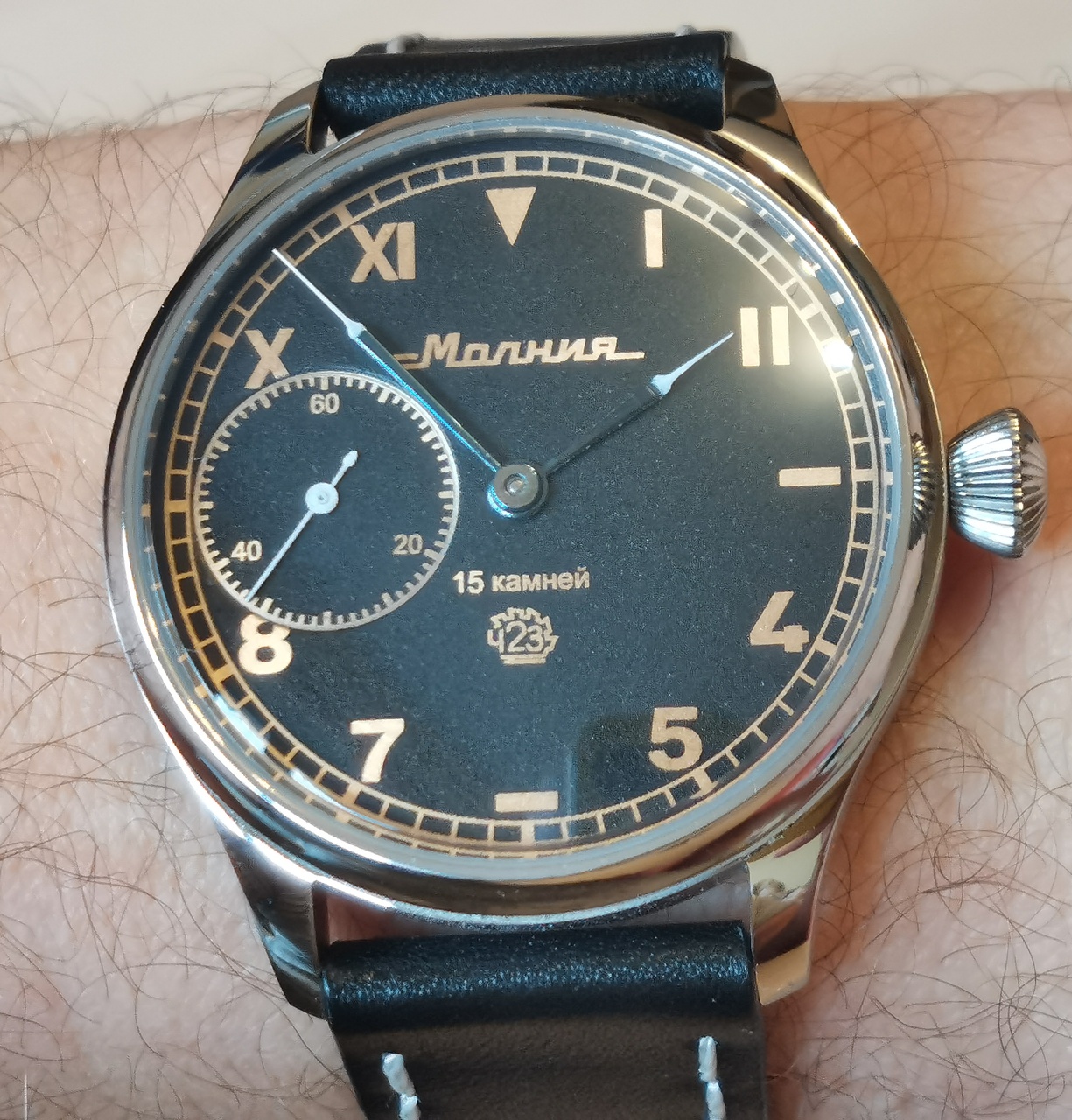

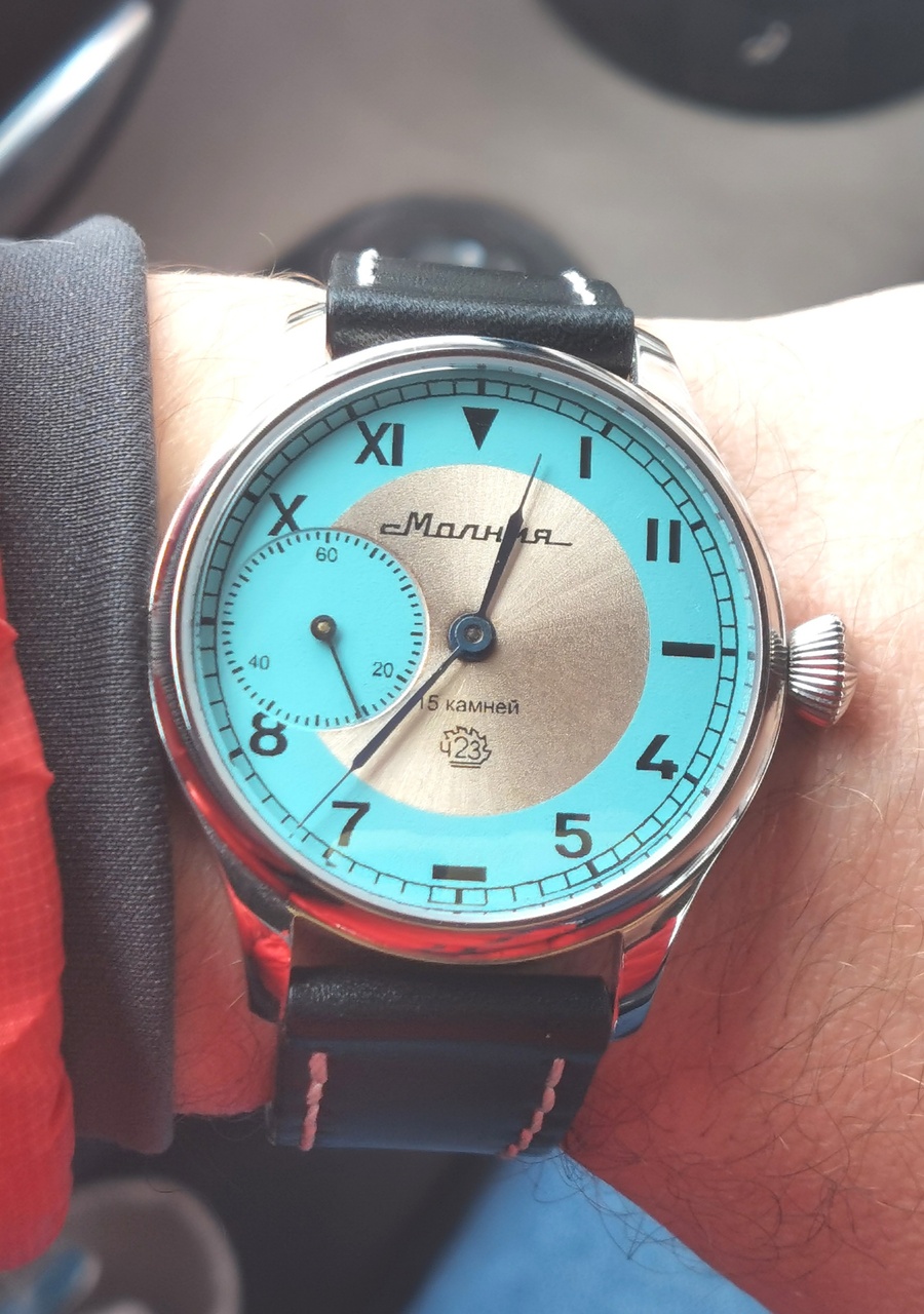

Добрый день. Сделал еще 2 варианта оформления циферблата в стиле калифорния. Что скажете?

Сообщение от Shurig84 Посмотреть сообщение
Вторая прикольная) Как делали, поделитесь?

А мне больше черный нравиться. Как делал в двух словах не объяснить, по каждому этапу свои приспособы и хитрости. Писать много текста пока нет возможности.
