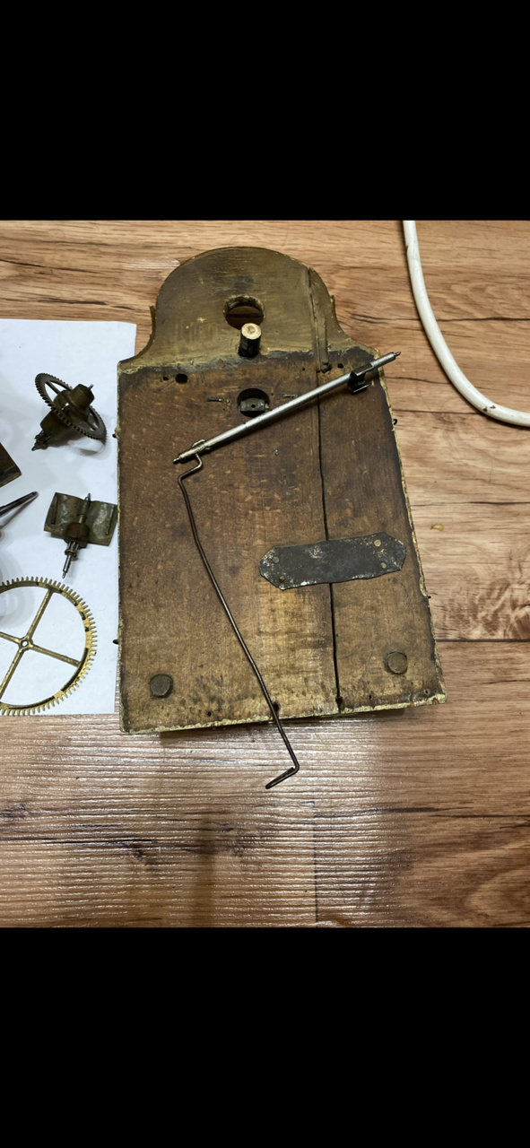

Всем здравствовать! Получил своего"динозавра" на половину деревянного. Ржа хорошая присутствует, не знаю как от неё избавляться, надо менять цевки а они в дереве наверное уже корни пустили. На механизме клеймо SW. Не подскажете производителя данного механизма? Корпус механизма тоже пришлось разобрать т.к. нуждается в реставрации. В поисках деревянного циферблата высота 38-40см.
Будет чем заняться долгими, зимними вечерами.

На вид динозавр даже очень "ничего" , да и стальные детали не такие уж и страшные. Все поправимо и в нормальном состоянии , как для своего возраста.

Спасибо. Да, кроме ржавчины всё остальное в хорошем состоянии. Даже выработки шестерней особой нет. Единственный след от ремонта- лопасти ветрячка были залиты сургучом, что бы не проворачивал.

Сообщение от arhistratig Посмотреть сообщение
Непорядок. Лопасти должны соединяться с осью фрикционно. Сургуч снимайте.

Сообщение от OddyRash Посмотреть сообщение
Так уж снял давно. Я их только грубо почистил, полведра грязи, ещё даже не мыл. Что делать с ржавчиной? Или даже не пытаться её снять а сразу решать вопрос кардинально с заменой цевок? Не хочется что бы они просто висели как экспонат, хочется запустить их на ход.
