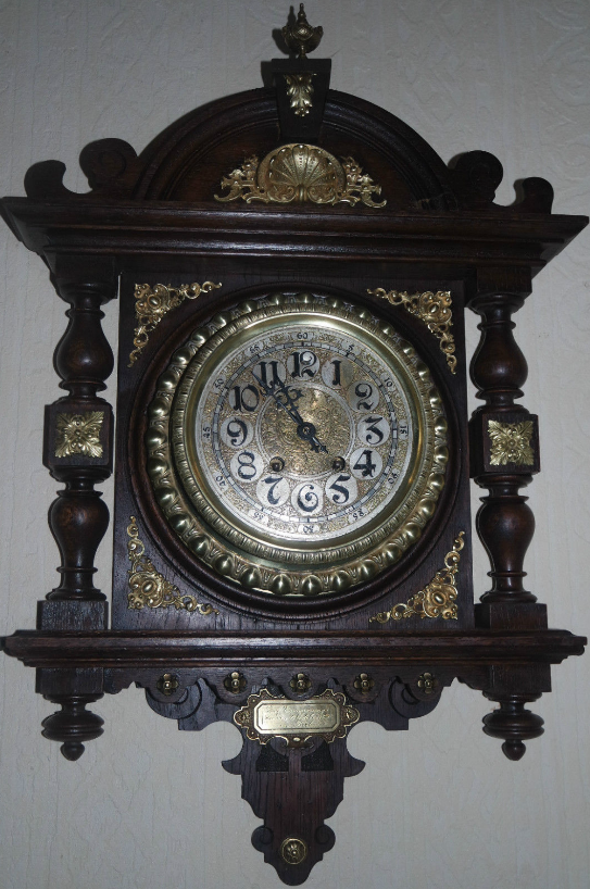

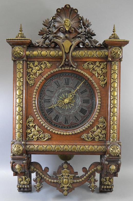

Такие сейчас продаются на немецком Ebay. Думаю, что цена в итоге будет серьезная.

имхо, дизайн - ужас, такие только в шатер к падишаху

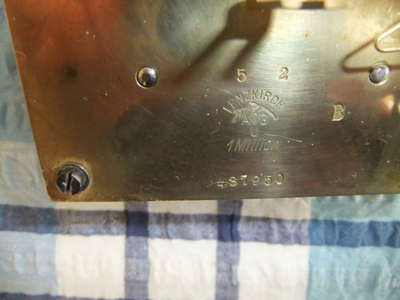

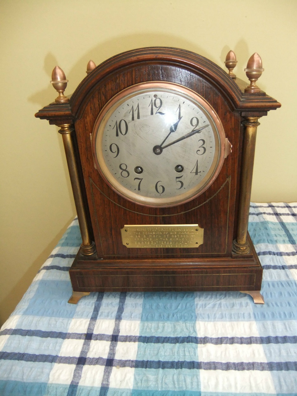

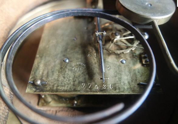

Lenzkirch № 77031 с цифрой 2. На нижней накладке стоит дата -- октябрь 1889год.
http://www.ebay.de/itm/Lenzkirch-Wan...gAAOSw~bFWOeOt Учитывая, что изготовление корпуса и тем более нанесение самой надписи происходит чуть позже изготовления самого механизма, можно утверждать, что этот экземпляр вполне укладывается в последнюю таблицу, опубликованную Олегом в посте № 83.
С ув. Игорь

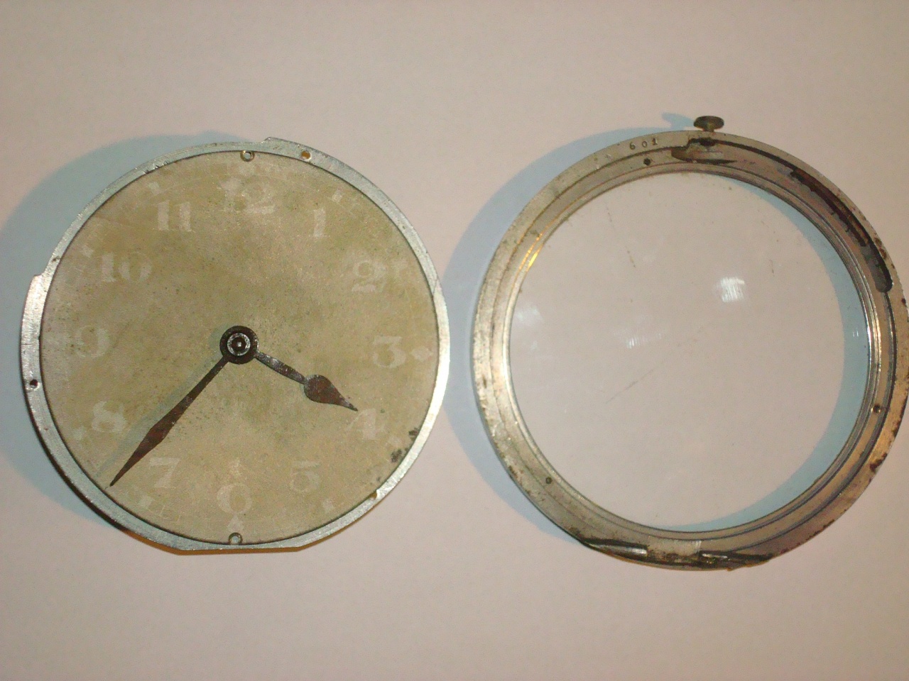

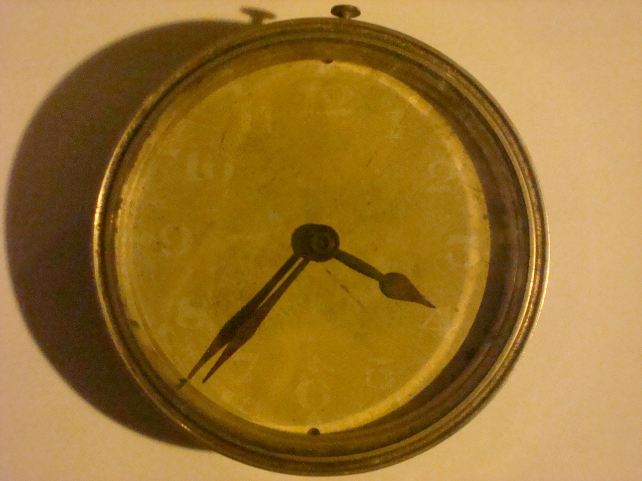

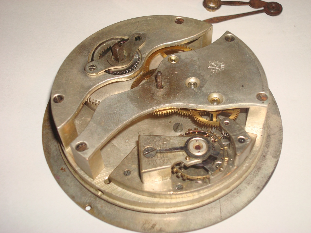

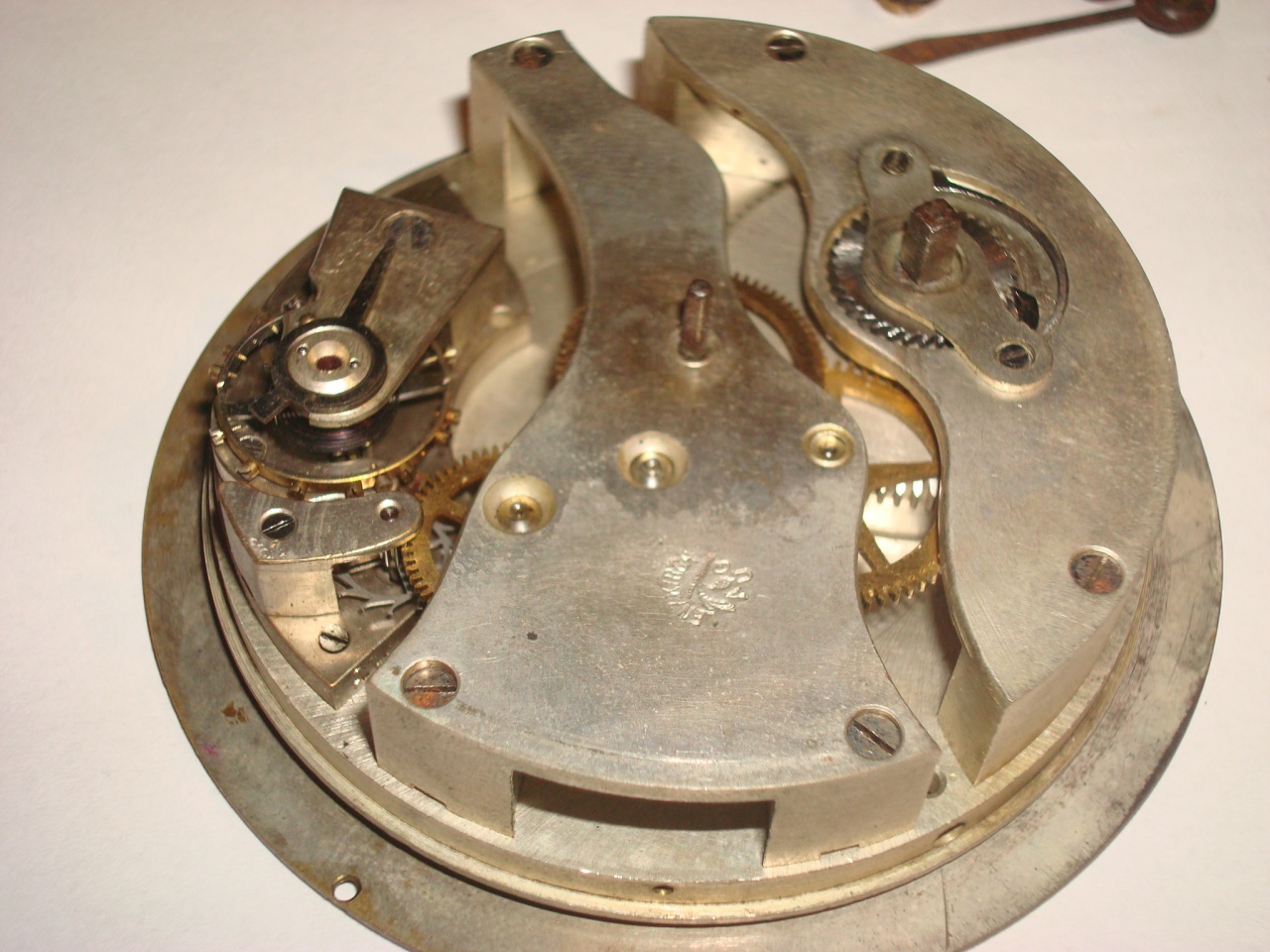

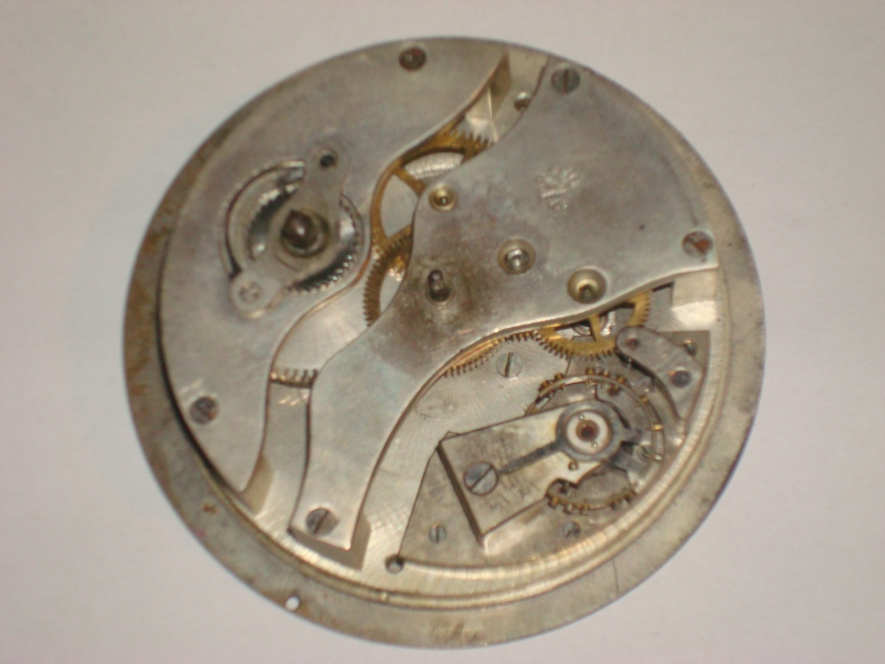

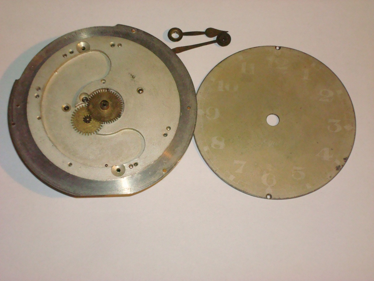

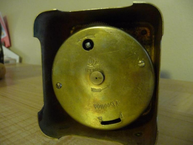

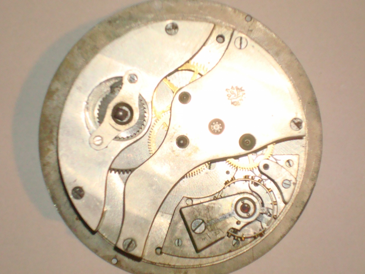

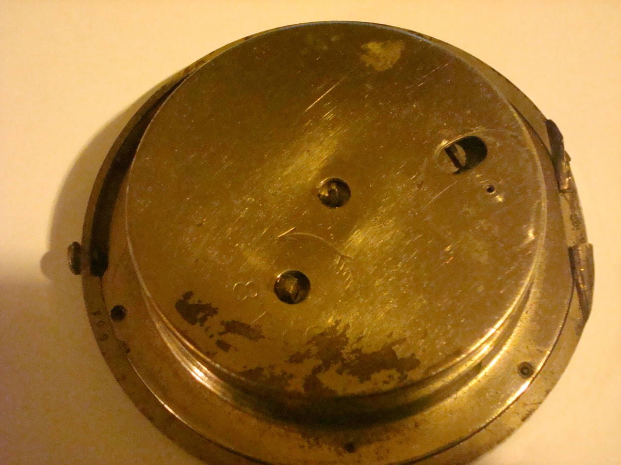

Добрый вечер, уважаемые форумчане. Выставляю на Ваш суд фото скорее всего автомобильных часов. Но интрига в том, что на них стоит клеймо Ленцкирха. И к тому же отсутствуют какие-либо признаки номера.
С уважением, Сергей.

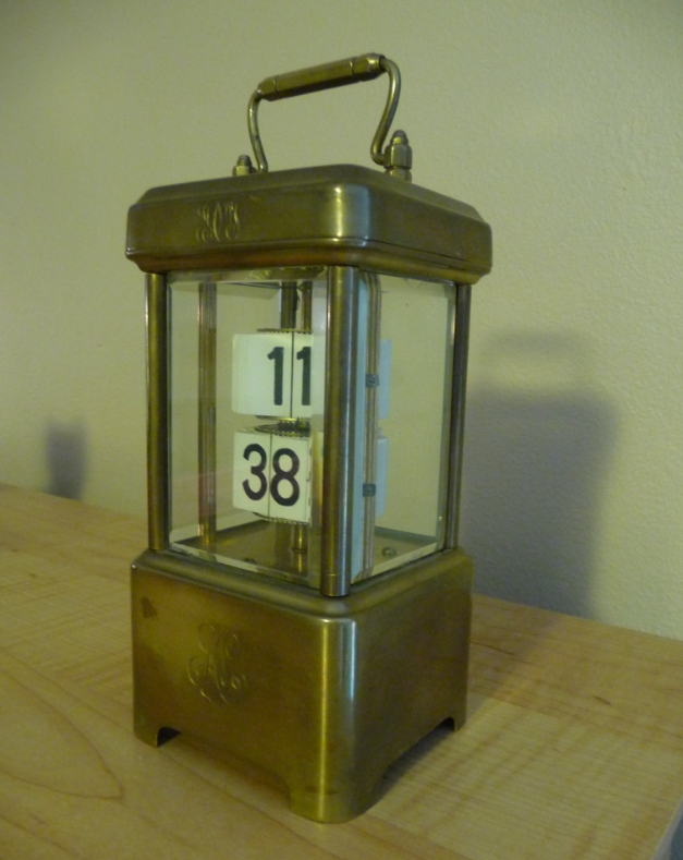

Доброе утро, Сергей. Любопытный экземпляр.
Если принять во внимание использование фирмой "American Electrical Novelty and Manufacturing Company" механизмов Lenzkirch в часах c перелистывающимся табло, то использование механизмов Lenzkirch в часах для машин уже не кажется чересчур удивительным. Видимо, эти механизмы Lenzkirch не что иное, как отчаянные и, очевидно, неудачные попытки некогда успешной компании найти выход из тех проблем, которые она испытывала в последние годы своего существования.
С ув. Игорь
