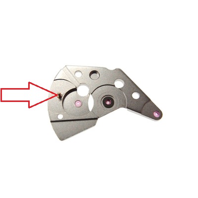

объяснить разницу между интервалом первого ТО у БМ и ИВЦ с калибрами на 7750.
БМ - это Бом?
и где межсервисный интервал больше? Бом или ИВЦ?
7750 у ИВЦ без серьезных изменений в конструкции?
п.с. недолюбливаю те 7750, у которых ось промежуточного колеса автоподзавода белая (покрыта чем-то) - у таких часто происходит выработка и самой оси и отверстия в трибе колеса
и раз попались мне Бомы, с виду мало ношенные, у которых была белая ось и сильная выработка
Эти 2 пользователей сказали Спасибо! Dima343 за это сообщение:
Grey Goose (10.11.2014), Гена Бобков (16.11.2014)
