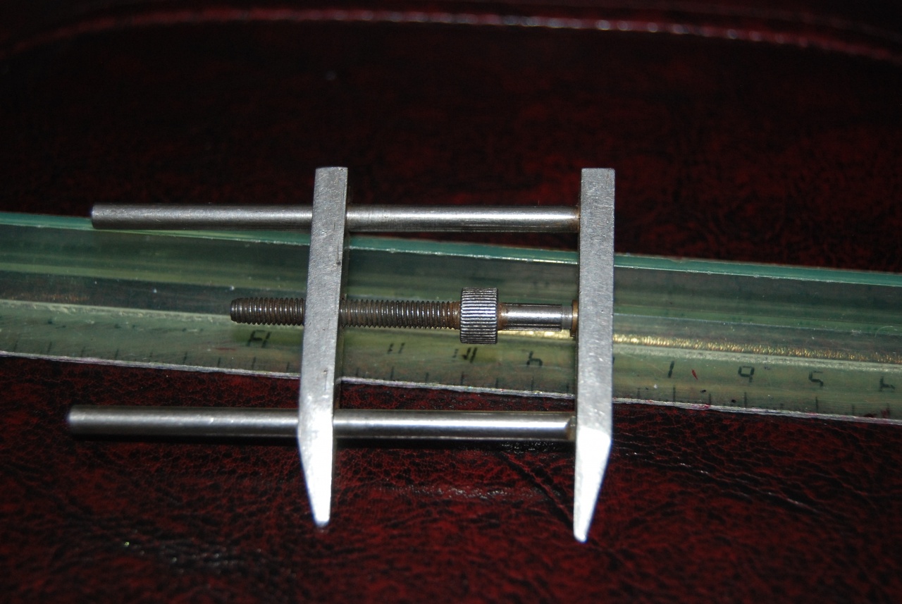

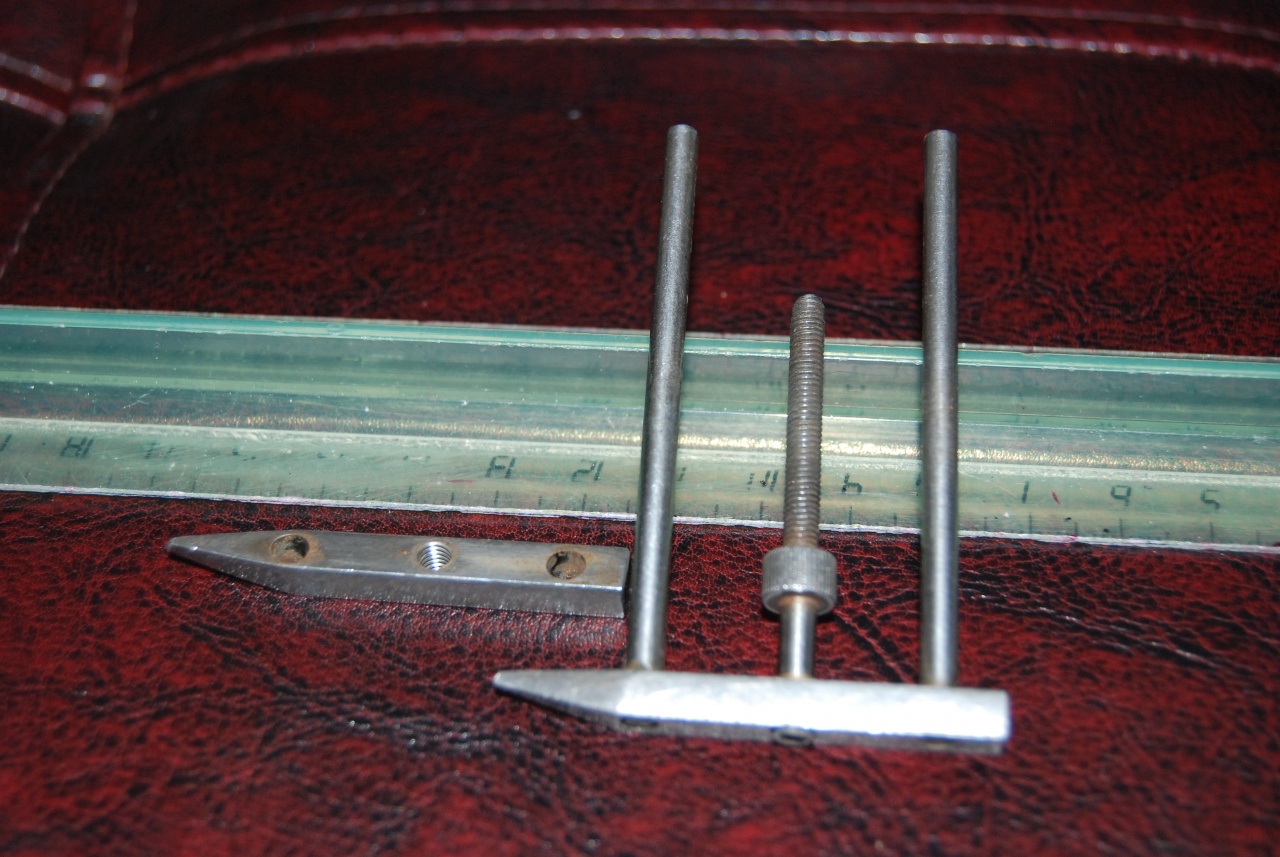

Добрый день!Довольно много показано приспособлений для открывания крышек часов,решил показать то чем пользуюсь сам.Оно сделано из двух брусков размером 5х5 и длиной 52мм,соединяются прутками диаметром 4мм и шпилькой того же диаметра.При установке нового браслета иногда проушина(перекладина) не входит в ушко браслета,чтобы его расширить использую шило.Его ручка выточена из эбонита а само шило(диаметр 2,25мм) сделано из спицы сломаного зонтика.

Для российских часов такой ключ актуален, для импортных нужно конструкцию поустойчивей, с более низким центром приложения силы.

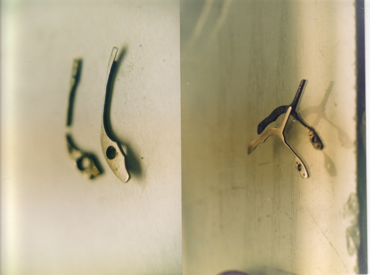

Сообщение от Kuznec Посмотреть сообщение
Сегодня могу выполнить просьбу Душана-показать приспособление для работы с волоском.Приспособление описано раньше.
У меня раньше на столе лежало стекло 8мм а под ним белая бумага, детали как будто висели в воздухе, как на правой части фото, давнишний снимок:
http://forum.watch.ru/attachment.php...3&d=1303011344
"Теория, мой друг, суха, но зеленеет жизни древо"-Иоганн Вольфганг Гете

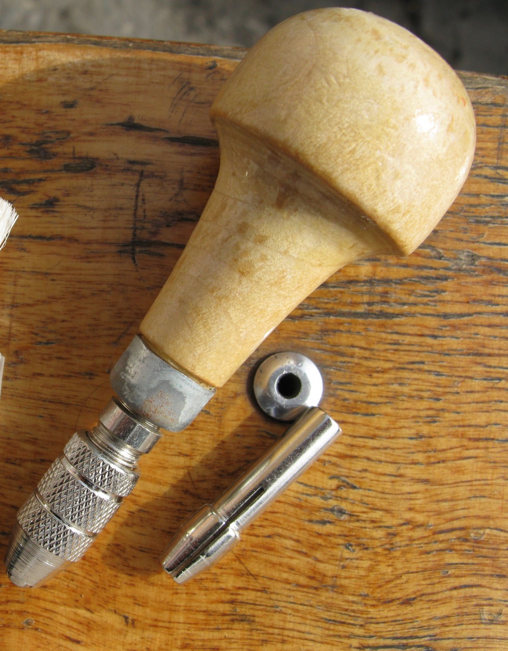

На этот раз покажу приспособление купленное у ювелиров.Оно удобно когда надо что-то зажать или держать инструмент.Ручка как влитая в руке и набор сменных цанг.

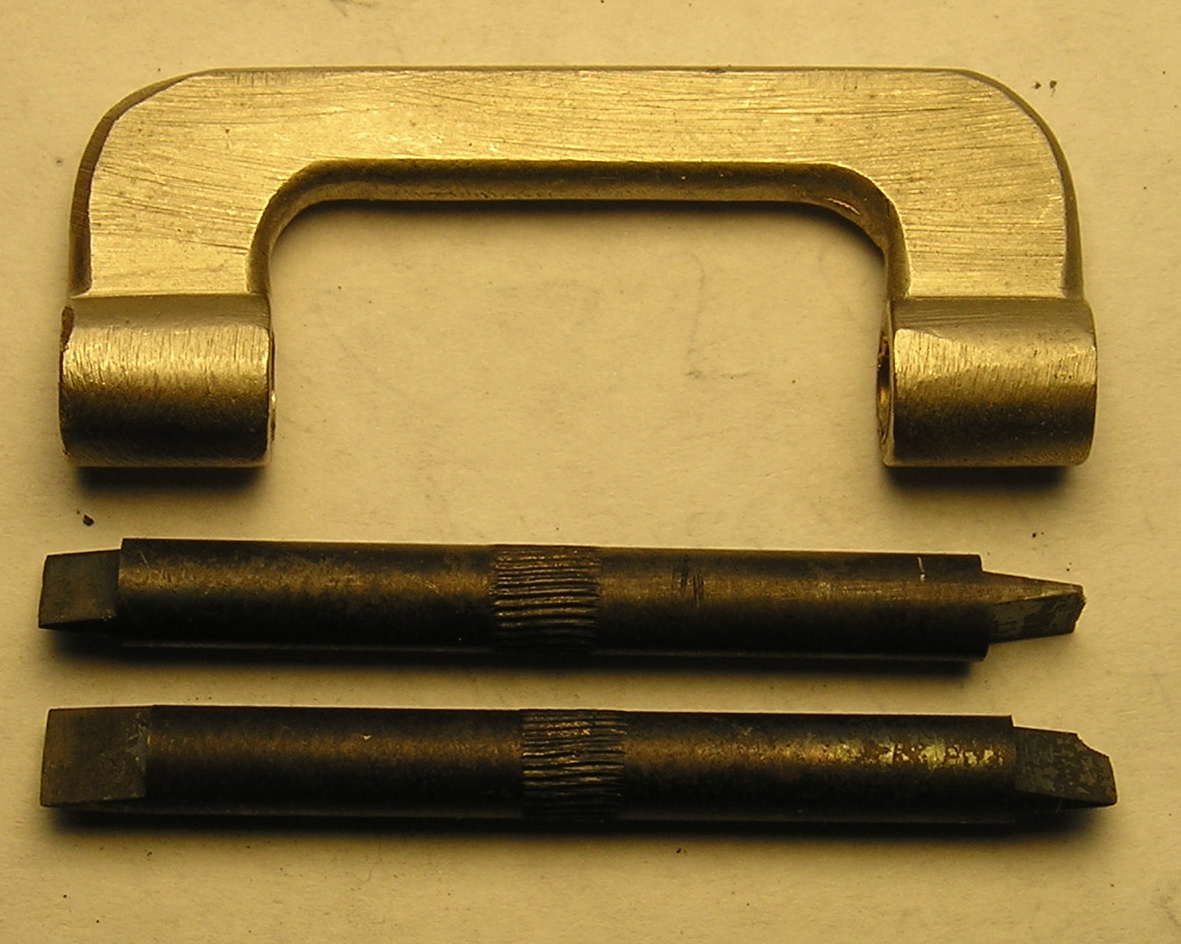

Этот инструмент для винтовых шпилек в браслетах стоит недорого, около $10, но иногда (особенно когда нечто подобное есть в моём хламе как эта U образная скоба с отверстиями) легче приложиться и сделать его. Думаю он понадёжней чем те что продаются, они как правило с пластмассовой основой.

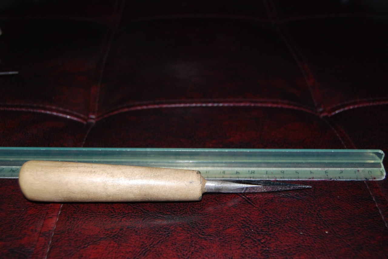

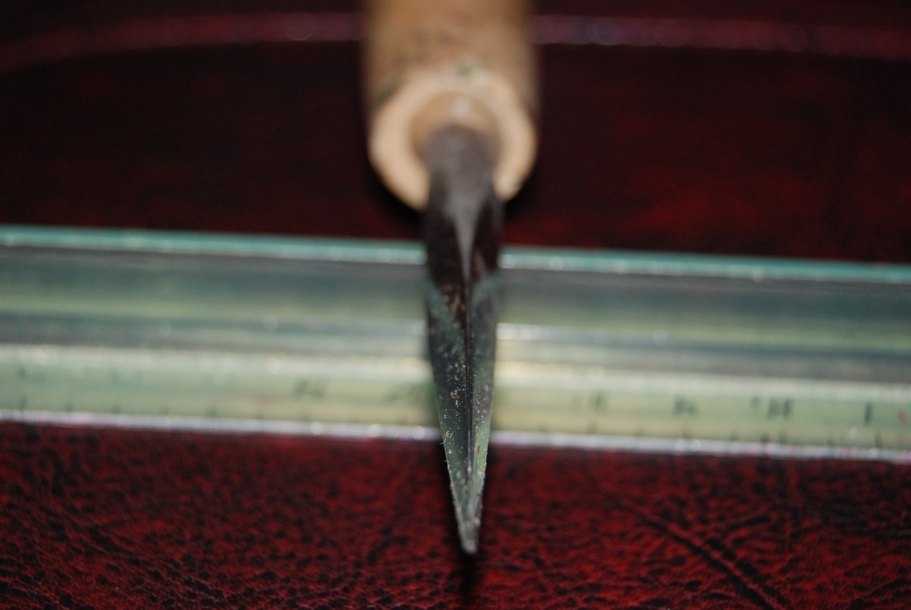

Добрый вечер! Для работы с настольными и настенными часами можно сделать довольно простой инструмент (кализвар). Делаем из обычной развертки, а ручка из дерева твердой породы, просверлив отверстие в ручке, заливаем в нее эпоксидный клей и вставляем развертку (вставляется насечками). После того как клей высох развертка обтачивается на 3-4 грани на наждачном станке.
