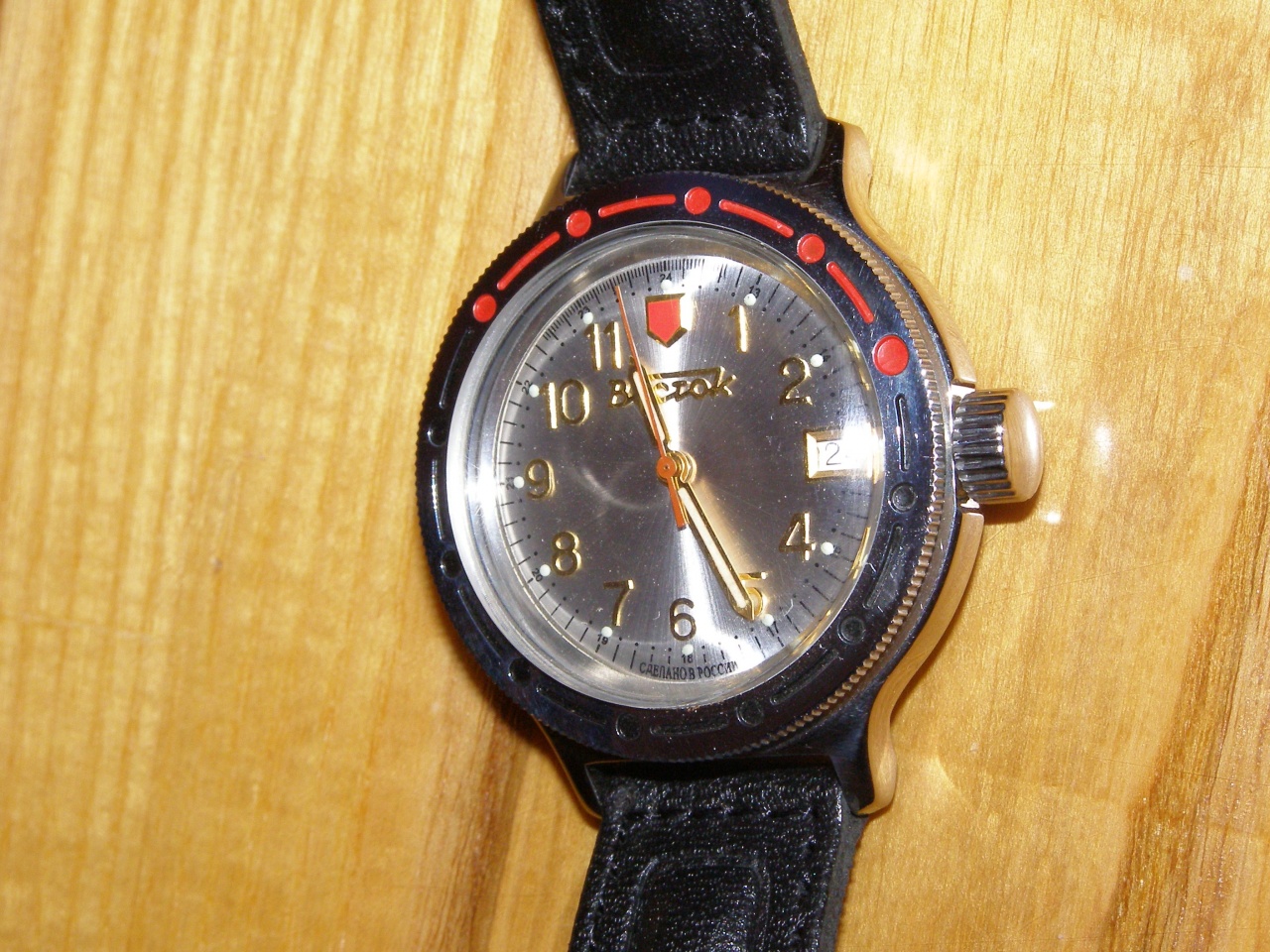

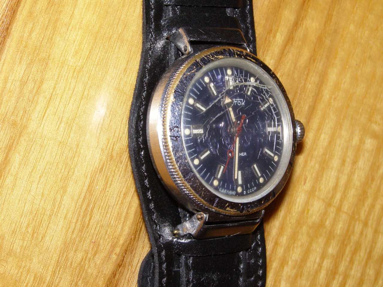

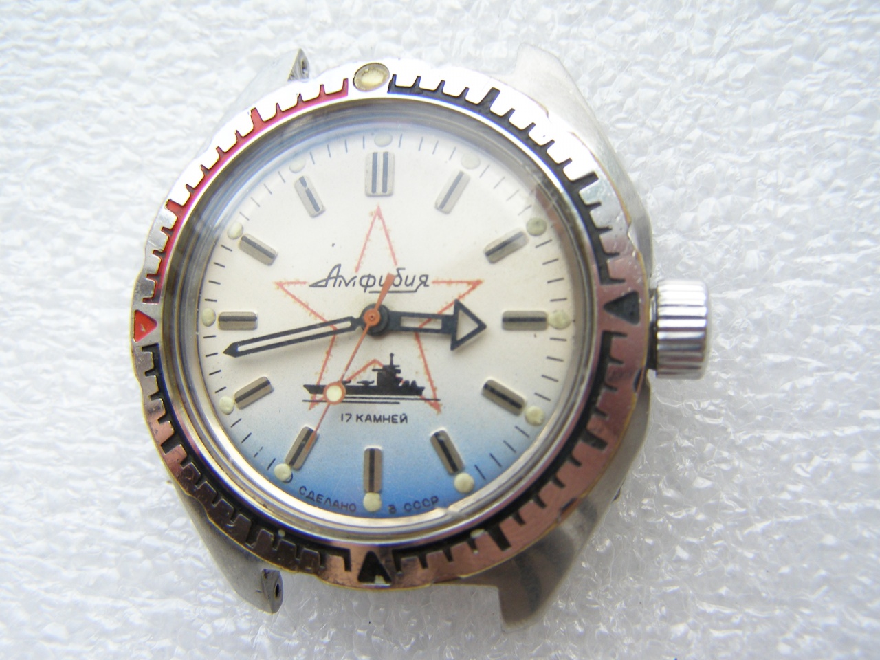

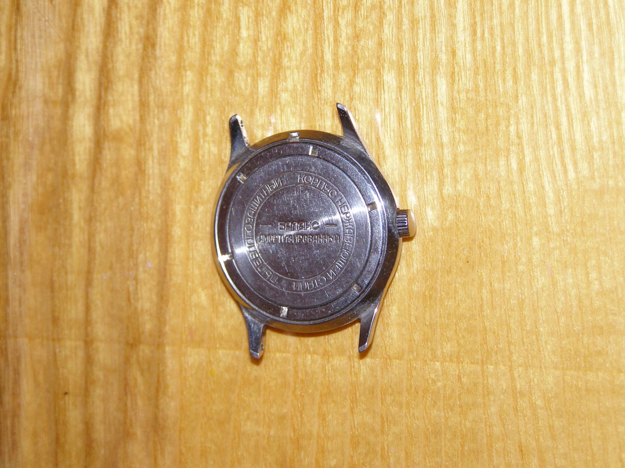

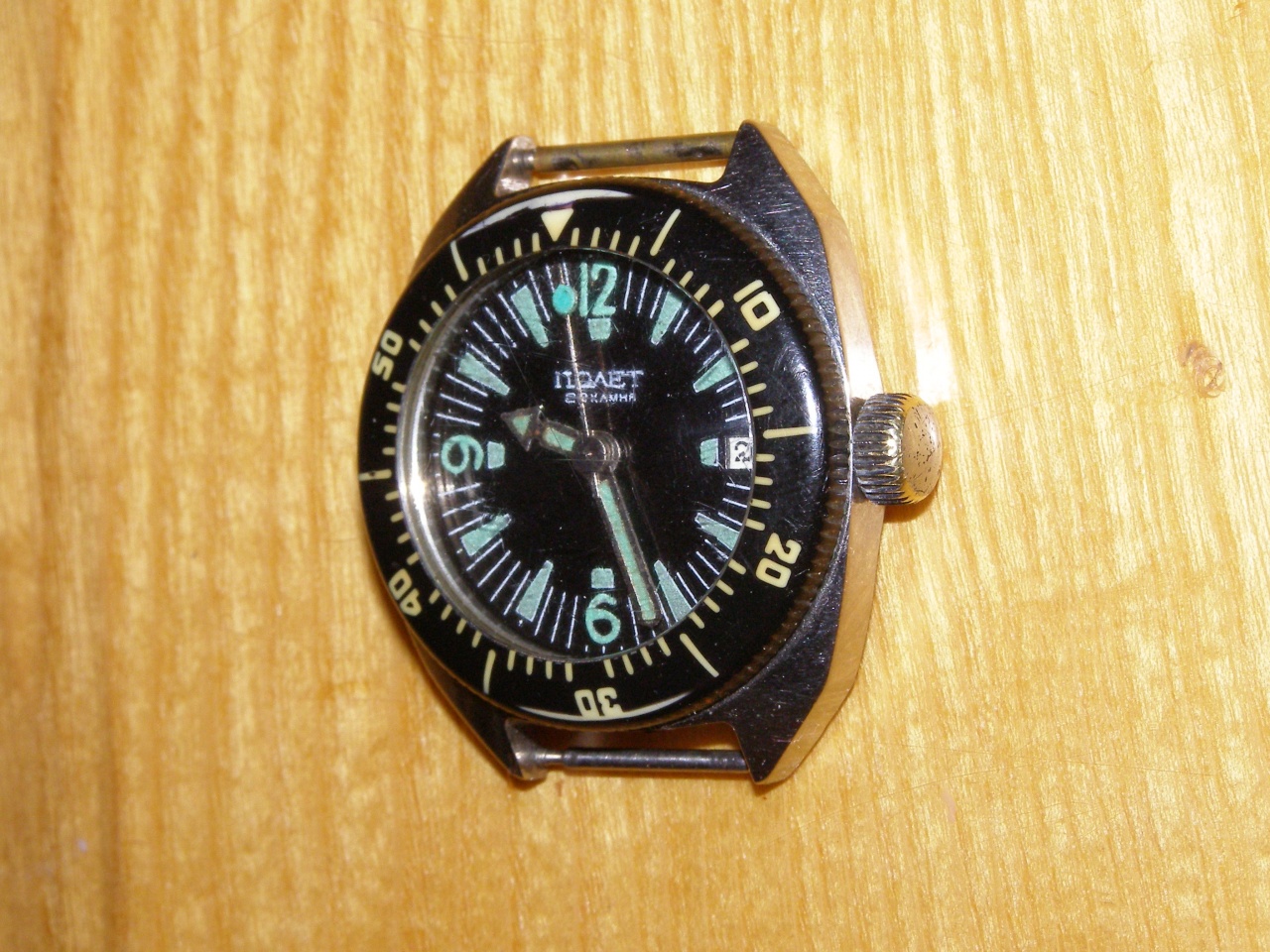

Сегодняшний "улов" на барахолке:
Слава позолоченная,
Полет в тонком корпусе нерж., механизм желтый 2209, сказали какие то юбилейные?
Полет-Амфибия светится красиво.
На "ушастой" стекло никудышнее, механизм стоит временно от "бочки", родной у мастера для замены циферблата.
Что делать со стеклом ?
Ну и Восток нулячий.

А что подскажете со стеклом на "ушастой" делать? Трещины глубокие но не сквозные. В ремонте сказали такого не найдут. (((
Ищите бочку в любом состоянии в качестве донора.Главное чтоб стекло было нормальное,это пока не дефицит.На ушастой,бочке ,министерке ставили одни и теже стёкла.Трёхсотметровую в расчот неберём-это другая тема.Даже сами, в домашних условиях можете потом переставить с одной на другую.А в мастерских ,в лучше случае вам найдут от современной,оно гораздо выше.

Полет-Амфибия просто отличные!!!!Поздравляю!!!!
