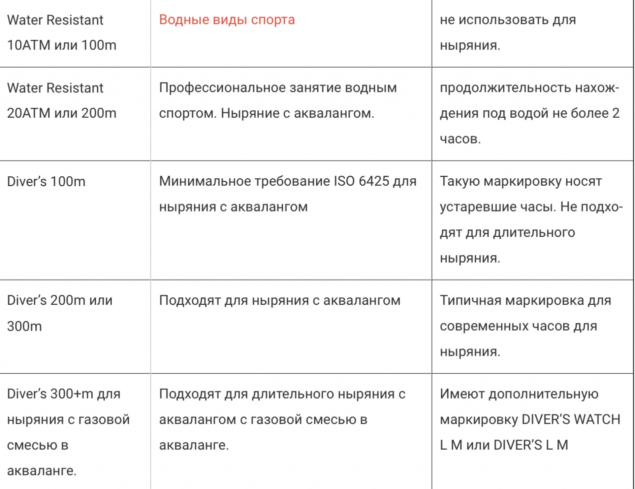

Это я тоже читал. Меня больше смутило обязательное присутствие надписи на часах 300+ — вроде, ни разу такой не видел. И где оно должно быть, видимо, в паспорте, так как на крышке писать столько не каждому захочется. И понятие «честный» звучит так себе. Например, микробренды, которые по джентельменски отзывают левый состав бронзы, вряд ли будут рисковать и писать 1000 м. Хотя и утверждать не буду.

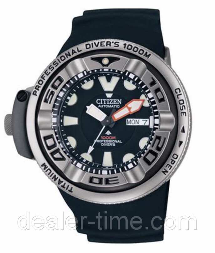

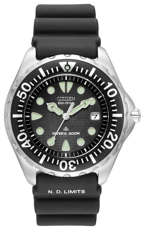

Как я понял имеется имеется ввиду для 300 и выше. Хотя в тех же ситизенах на 1000м пишется diver`s professioanal 1000m
Название: Promaster Diver.png
ID:	2780318   Нажмите на изображение для увеличения
