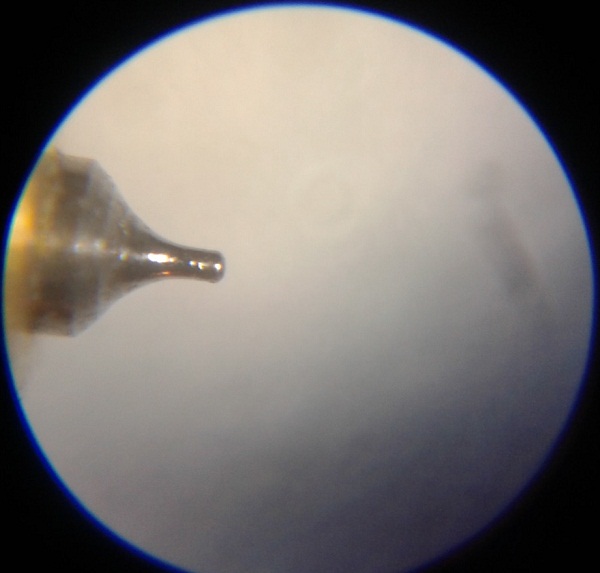

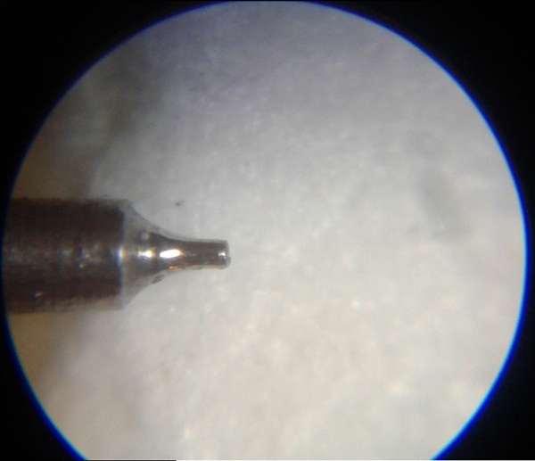

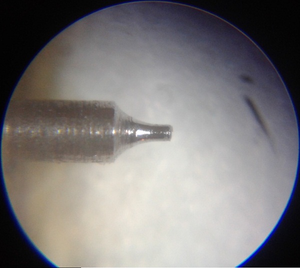

Важно! Попрошу не читать данное сообщение особо впечатлительным, детям до 18 лет и беременным
В этом сообщении местами будет описано, как на самом деле никогда не стоит работать с балансовым колесом. Результат, которого я добился, как я считаю, является результатом везения и кривых рук. Все совпадения случайны.
Сообщение от Anth Посмотреть сообщение
Стандартно. Но после точения цапфы Ее полируют...
Считали полуколебания или полные колебания?
100 хороший результат, если полные.
Считал, естественно, целые колебания. Да, цапфу полировал. Сначала стачивал цапфу под углом на камне для финишной доводки инструмента. Затем на плоской гладкой части надфиля зашлифовывал после стачивания пятки. Я специально сделал фото нижней цапфы баланса (со стороны двойного ролика).
Фото №1 и №2 это цапфа в двух разных положениях.
Сообщение от nevenbekriev Посмотреть сообщение
А какая теперь амплитуда?
К сожалению, не могу сказать. Я еще не собирал часы до конца, только установка баланса на голую платину с мостом и накладными камнями. В тот момент, когда был расправлен волосок баланса, а часы еще были нечищены, то баланс выдавал в положении циферблатом вниз около 170 градусов, в положении циферблатом вверх - порядка 30-35 градусов.
Чтобы определить где произходит потеря енергии, снимите спираль.
Видите ли, у меня не получается работа с балансом - все мои опыты по снятию спирали и двойного ролика были неудачны. Боюсь потерять и этот баланс.
Если баланс останавливается одинаково в обе положений, тогда нужно смотреть спираль. Дело в том, что она стоит по разному цифером вверх и вниз из за своего веса. Цифером вверх она ближе к своей колонке, к щифтов градусника, а наружный завиток ближе к мосту баланса. В ети места она может упираться...
Нет, за этим следил очень хорошо. Спираль во всех положениях практически неподвижна, не касается ничего. Накладные камни чистые и целые, проверял на отраженном свете - отражение от рабочей поверхности идеально.
Кстати, цапфы не загнуты, если покажется на фото, что они гнутые - это оптический обман из-за очень плохой оптики.
Сообщение от Душан Грујић Посмотреть сообщение
Так как не знаю каким способом ТС починил верхнюю цапфу, скажу что надо проверить если верх цапфы слегка закруглен. Если нет, и верх цапфы является плоским то это может быть причиной торможения т.е. уменьшения амплитуды.
Если считать верхней цапфой цапфу со стороны моста - то я ее не точил, пытался заполировать чуть, но, видимо, нужно точить. Сейчас еще раз посмотрел в микроскоп - не нравится мне эта цапфа. На фото №3 и №4 изображена как раз цапфа со стороны моста.
Так вот! Сочинение! На тему как я точил эту цапфу. Начну с того, что необходимого инструмента у меня нет вообще. Я долго думал на тему как мне и в чем закрепить ось баланса и как же ее точить?
В результате выкрутился так - взял пуансон с отверстием чуть больше оси и вставил баланс в сборе в пуансон со стороны спирали. Полученная конструкция позволяла вращать баланс вместе с пуансоном.
Много где описывают, что стачивать нужно очень аккуратно - можно ненароком снять лишнего. Поэтому начал с самого простого - обточить цапфу о плоскую часть надфеля без насечки. Но не тут то было - цапфа все-таки вещь прочная. Затем где-то вычитал о применении алмазной резинки. Попробовал - но цапфа просто "вырезала" резину и оставляла царапины на резинке.
Тогда, заранее смирившись с потерей баланса, решил обточить цапфу на шлифовальном камне для доводки режущего инструмента. Скрепя сердце, крутанул цапфу пару раз под углом о камень и затаив дыхание посмотрел на результат в микроскоп. Ничего. Ровным счетом. Почесав репу, решил стачивать дальше. Минут 15 пришлось стачивать "пятку". Затем еще минут 15 зашлифовывал цапфу на металле надфиля. Кстати, поцарапал его тоже неплохо! Результат - на фото 1 и 2. Очень жаль, что не сфотографировал цапфу до обточки.
Теперь я думаю так - если количество колебаний баланса падает на противоположной цапфе баланса, значит нужно и ее обтачивать.

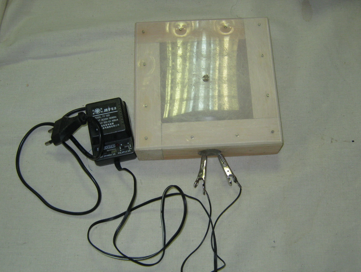

ID:	1555994Я ещё забыл про венец творения технической мысли столик с подсветкой для спирали .Использован один старый фонарик и адаптер китайский.

Сообщение от VladimirKireev Посмотреть сообщение
Вложение 1555994Я ещё забыл про венец творения технической мысли столик с подсветкой для спирали .Использован один старый фонарик и адаптер китайский.
А можно увидеть во включенном состоянии? Вы смотрите спираль на просвет? То есть, грубо говоря, это у вас столик для правки спирали?
