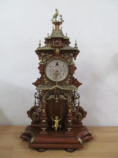

Необычный Lenzkirch:
https://www.ebay.com/itm/Very-Rare-A...p2047675.l2557
Когда попадаются такие нехарактерные для серийного производства экземпляры обоснованно могут возникать сомнения.

Сообщение от Apprentice Посмотреть сообщение
Я извиняюсь, сомнения в чём? И что не характерно для серийного производства? И чем они ( сомнения) обоснованы?
Обычный серийный Lenzkirch. Каталожный. По корпусу утраты, где-то от себя долепили латуни. Мех. стандартный 30 часов хода. Может чего-то не вижу? Поясните пожалуйста.
  #1797
Старый 09.11.2019, 15:13
Apprentice Apprentice вне форума
Регистрация: 24.10.2011
Адрес: Москва, Российская Федерация
Сообщений: 733
Сказал(а) спасибо: 148
Поблагодарили 501 раз(а) в 277 сообщениях
Если так, то, видимо, пропустил. Вас не затруднит опубликовать фото из каталога ?
Игорь, добрый день!
В каталоге 1891 года (стр. 64) такой корпус есть http://forum.watch.ru/showpost.php?p...5&postcount=33
Добрый день, Татьяна!
Спасибо. Нашёл в каталоге 1891 года на стр. 120. Не удивительно (учитывая качество изображения), что пропустил.
Посмотрите каталог за 1893 год, там качество изображения получше.
