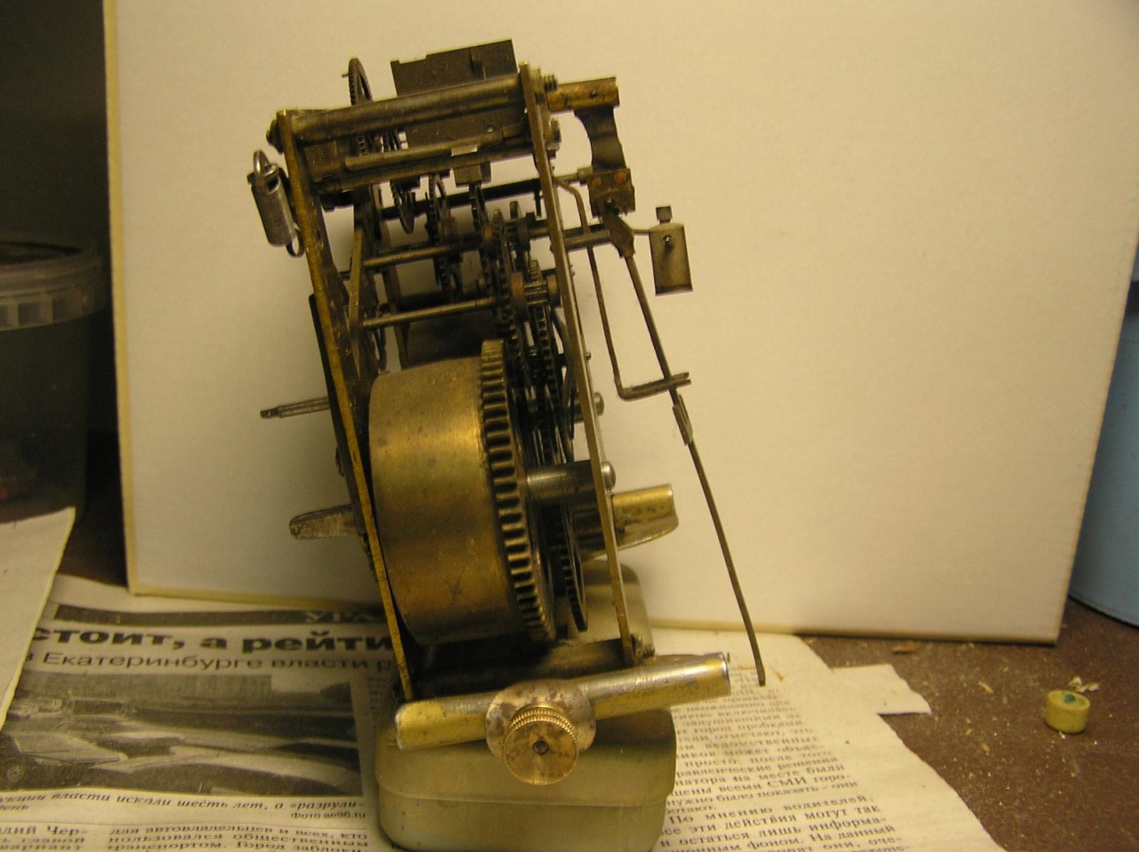

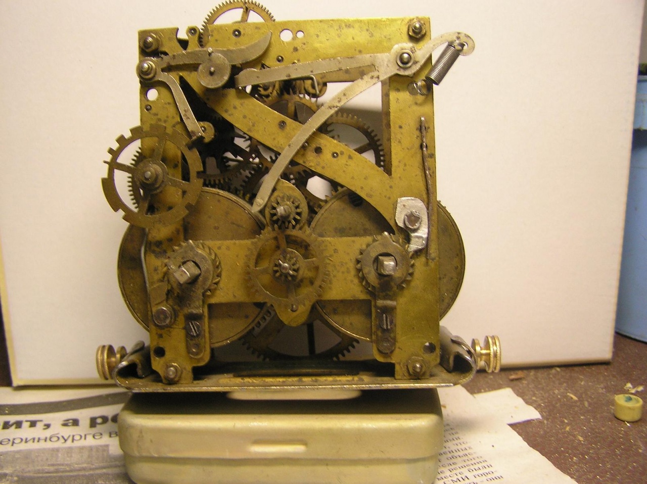

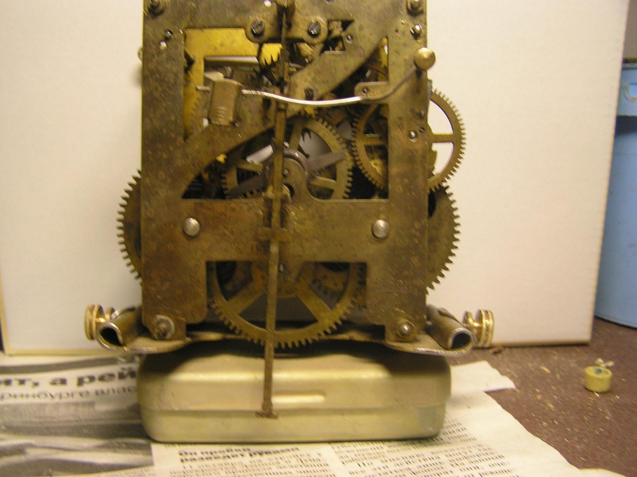

Помогите определить производителя.
Здравствуйте уважаемые форумчане!
Помогите пожалуйста в определении производителя механизма часов и времени его производства. И, если не проблемно, дайте рекомендации по ремонту (в настошее время часы не ходят). Корпус часов, вроде-бы лероевский, сейчас разобран - чищу и восстанавливаю.
1. Где можно приобрести пружины хода и боя (можно ли изготовить их из пружины от патефона)?
2. Как восстановить эмаль на центральной детали циферблата?
3. Педельфедер извёрнут это плохо?
4. Стекло в корпусе часов 1-1,5 мм толщиной менять на такое-же?(На форуме рекомендуют 2мм.)

Здравствуйте ARTIct.
Ваши часы производства компании "Кензли", судя по номеру патента, зарегистрированного в 1904 году, Ваш механизм сделан немного позже.
Пружины хода и боя изготовить из пружин от патефона нельзя, по крайней мере я не советую. В Вашем случае нужно менять пружины, середину циферблата и ещё несколько самодельных деталей на оригинальные. Для этого Вам нужен механизм-донор, т.е такой же механизм для разборки.
Стекло толщиной 1 мм. в наше время найти не просто, вполне подойдёт и 2 мм.
Успехов в Вашем нелёгком но интересном занятии.
