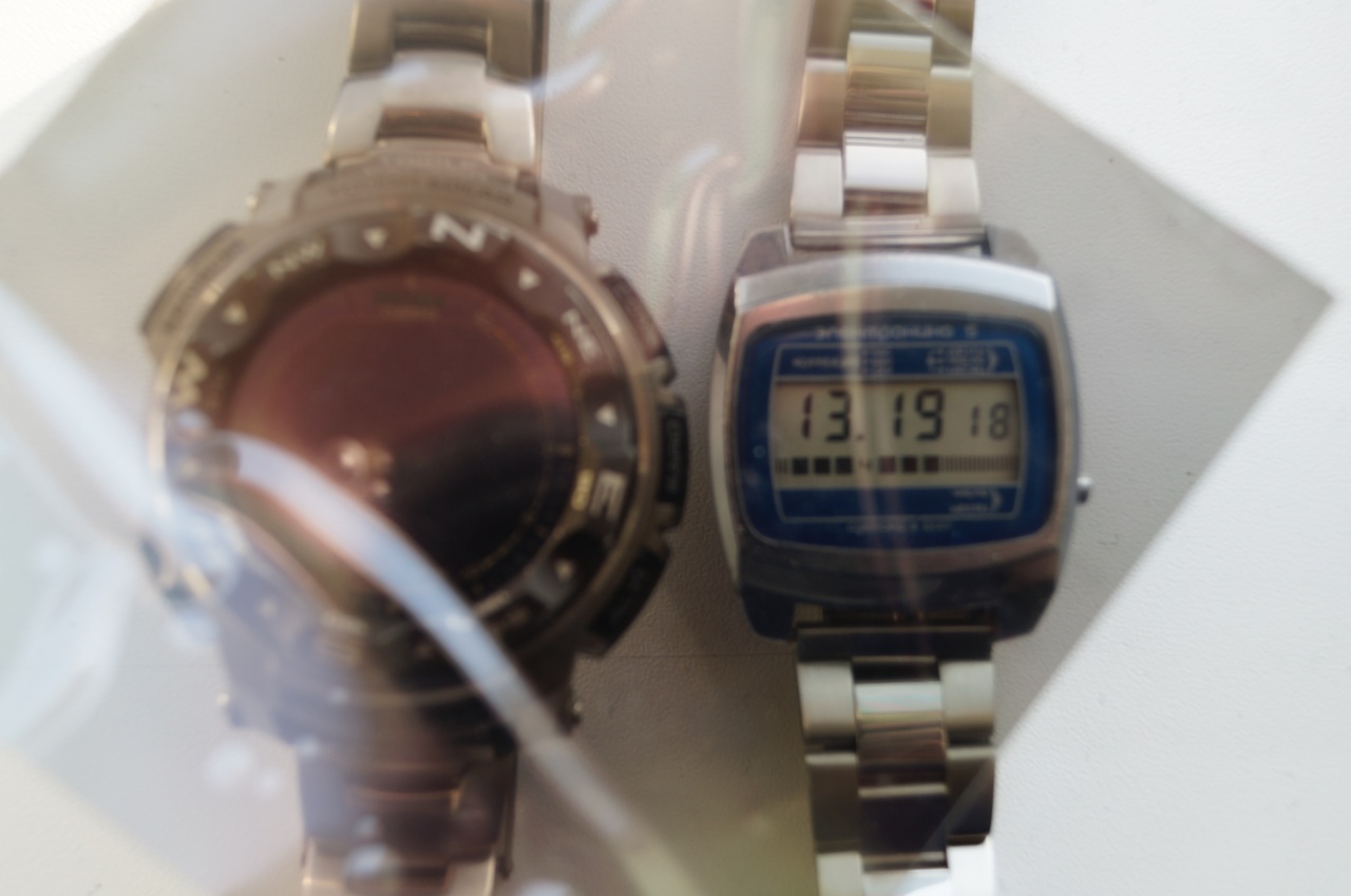

Сегодня получил на Почте самоклеящуюся поляризационную плёнку, купленную на "Авито". Попробую обновить пяток дисплеев. Если получится, то фотоотчёт с меня.

Кусочек 100кв.см. 200р. плюс 50р. доставка. Плёнка рекомендована для наклейки на лобовое стекло автомобиля перед видеорегистратором для устранения бликов, там ей и место. Мелкими кусочками выгибается, приходится класть под пресс, при этом трудно контролировать пузырьки, точнее их отсутствие. Клеится на мыльную воду, как обычная тонировка, на для дисплеев просится потоньше. Если просто вкладывать, не снимая плёнку с клеевой стороны, а только с лицевой - выгибается пузырём.
А на прозрачный силикон сядет? Просто не хочется портить дисплеи водой, они от воды часто разгерметизируются.

Пока не пробовал, дисплеи кончились. А так, прозрачный силикон есть, при случае поэксперементирую.

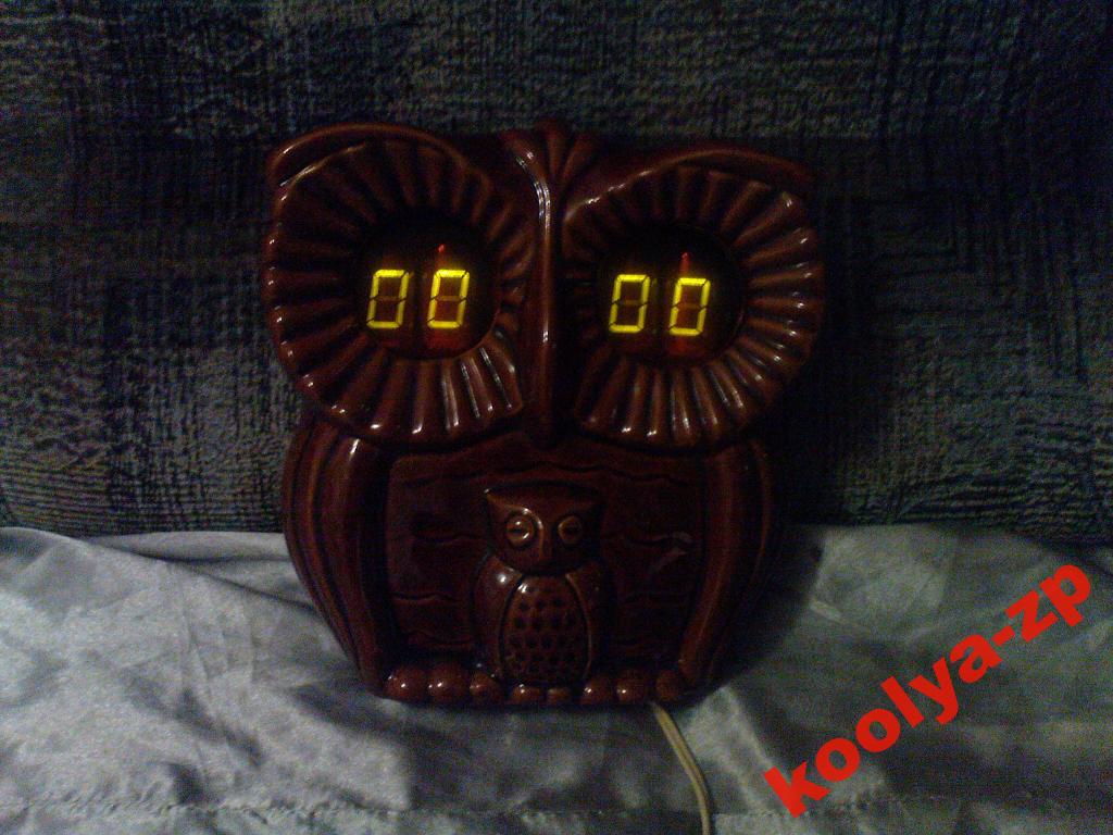

Доброго дня всем. Есть часы сова, такие, как на фото, вернее, это они и есть. Часы неисправны. При включении можно наблюдать, как индикаторы мерцают с высокой частотой, практически создается эффект непрерывного свечения, и при этом раздаются щелчки, немного похожие на звук работы дозиметра. На кнопки часы не реагируют. Посоветуйте, навскидку, в чем причина поломки? Хотя бы примерно. Сам грешу на кварц. Спасибо ответившим.

Сначала поменять электролиты.
