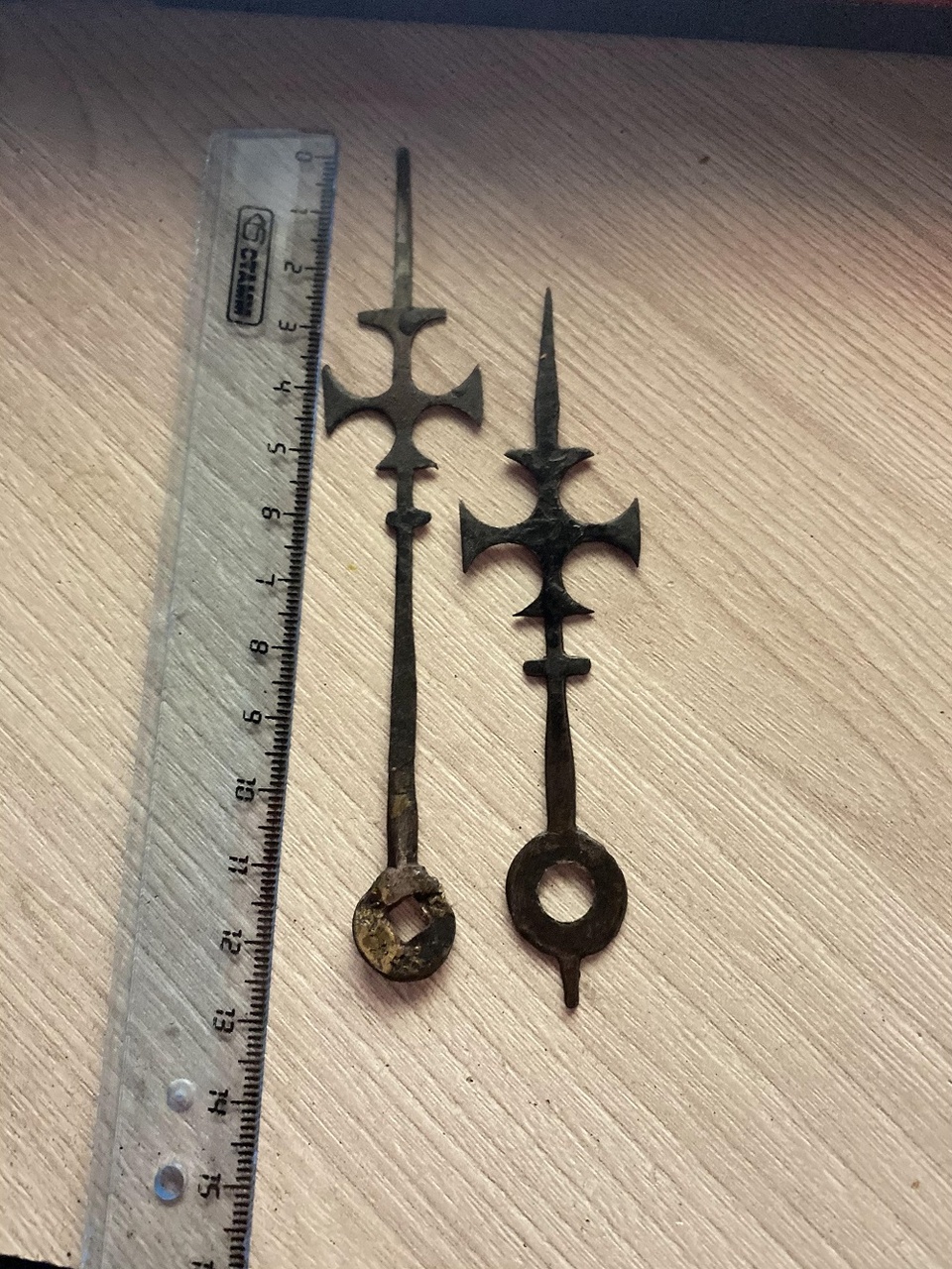

Сообщение от arhistratig Посмотреть сообщение
Здравствуйте. Помогите определить возраст мех-ма от щитовых Шварцвальдских часов.
Сам полагаю, что где то 1840-50е?
Отличая находка! Такие в РФ встречаются крайне редко.
По дате верно, я бы отнес их к 40-45гг 19в
Вижу что цифер расколот, покажите?
Увидел стрелки? В форме полумесяца?

Вот такие, интересные. От глокеншпиела. (Glockenspieluhr). Ни как не могу найти время забрать его с деревни(

Судя по диаметру анкерного колеса мех-м на длинный маятник? Хотелось бы надеяться. Хочется именно с длинным маятником. По фото ржа хорошая присутствует. Как от неё избавиться? Скорее придётся, если получиться, менять цевки в трибах, хотя думаю в этом варианте это будет не легко.
