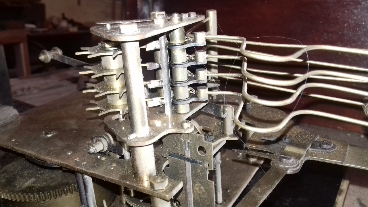

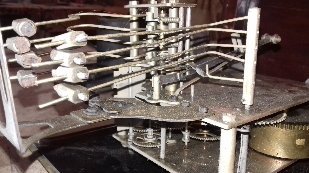

Взяли HAU...
на задней стенке бумажка с номером... проглядывается только первая цифра.."5**"
Мех с виду норм.. но есть печалька уже три стуны облом...
Что бы их востановить нужно высверливать основание и послу установки клепать?( может кто подскажет кто данное делал)

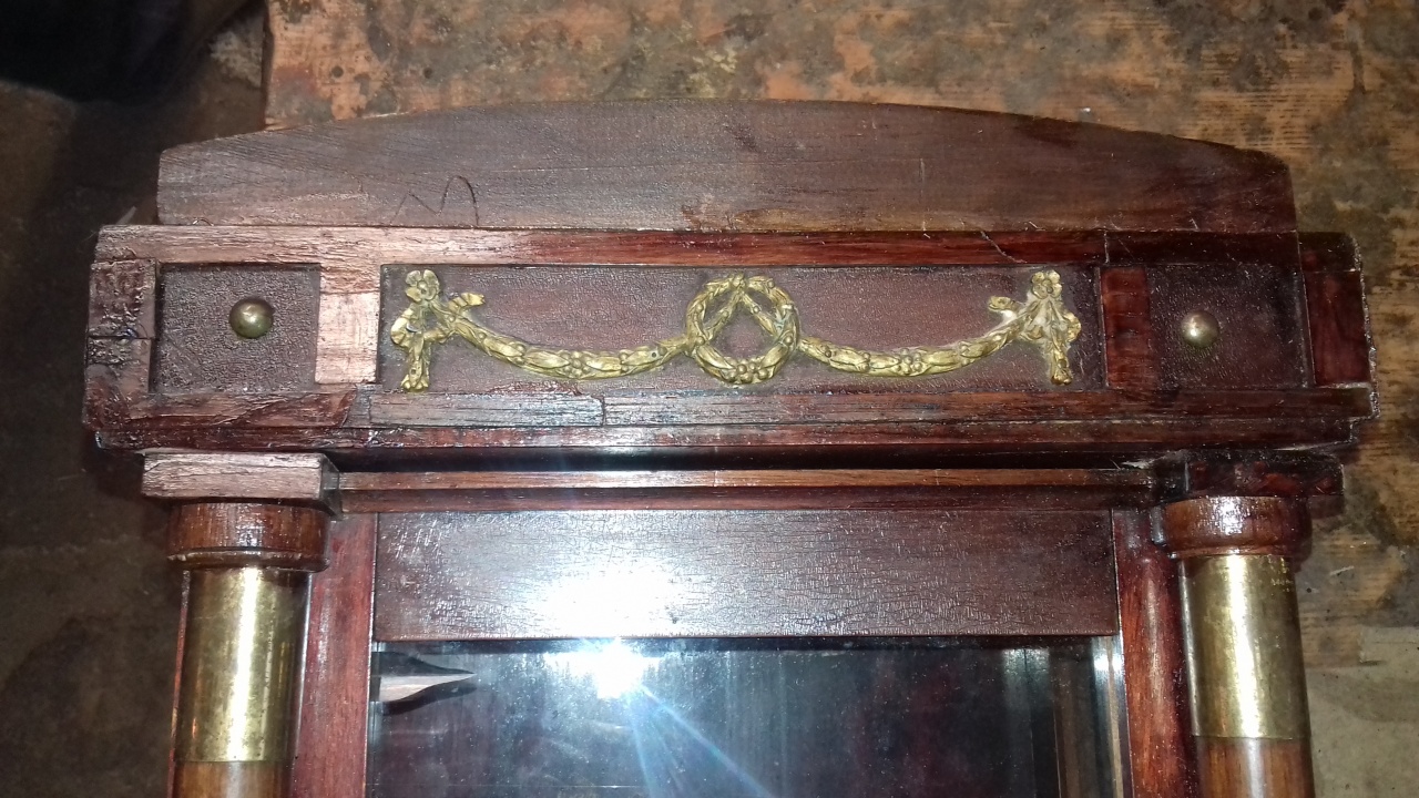

Вопрос по верху копуса... это колхоз?или по родне?

Сообщение от eddi 747 Посмотреть сообщение
Добрый вечер . http://forum.watch.ru/showthread.php?t=303338
