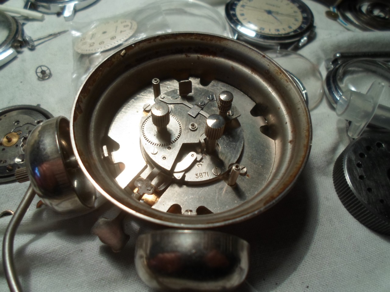

Собираюсь оживить, подскажите по соответствию элементов. Смущает ранний молоток.

Всё нормально,это самый ранний вариант двухзвонкового формата.
Весьма редко встречается.
Заводилки длинные,по фото непонять?
Внутри он по конструктиву идентичен маленькому будильнику.
Меня ,при более внимательном изучении, смутили стойки звонков позднего типа,
длинные ножки(может так, только, на фото показалось) и открытый футор минутной стрелки,
т.к. даже у более поздних вариантов с трёхвинтовой крышкой, эти элементы были ещё
старотипными.
Будете перебирать, гляньте мех, с фаской или уже без?
Может сможете датировать механизм, по каким-то другим признакам?
Я, свой, подобный вариант, показывал -пост №64 этой темы.
Ещё раз повторю, встречается очень редко,даже на фото видел всего несколько раз(на пальцах одной руки можно посчитать).
Подобный вариант имеется у Barbrige, dimid.
Пару раз видел на интернет-площадках, подобный вариант,со стрелками обычного типа.

Ноги длинные, а молоток ранний, поэтому я и задал вопрос. На футор стрелки я даже внимания не обратил.
Насколько понимаю, сборная солянка, на механизме по центру резьба для крепёжного винта.

Да не особо и солянка,заменить несколько деталюх, на более ранние
и всё будет О.К.
Внутри всё раннее, как я и предполагал.

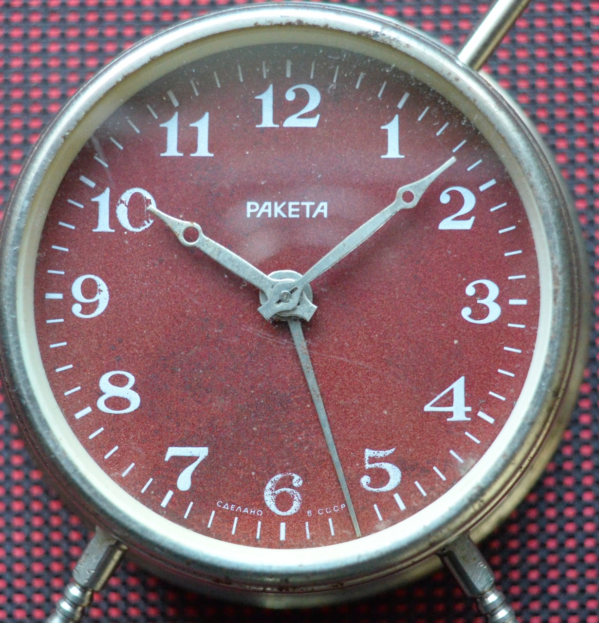

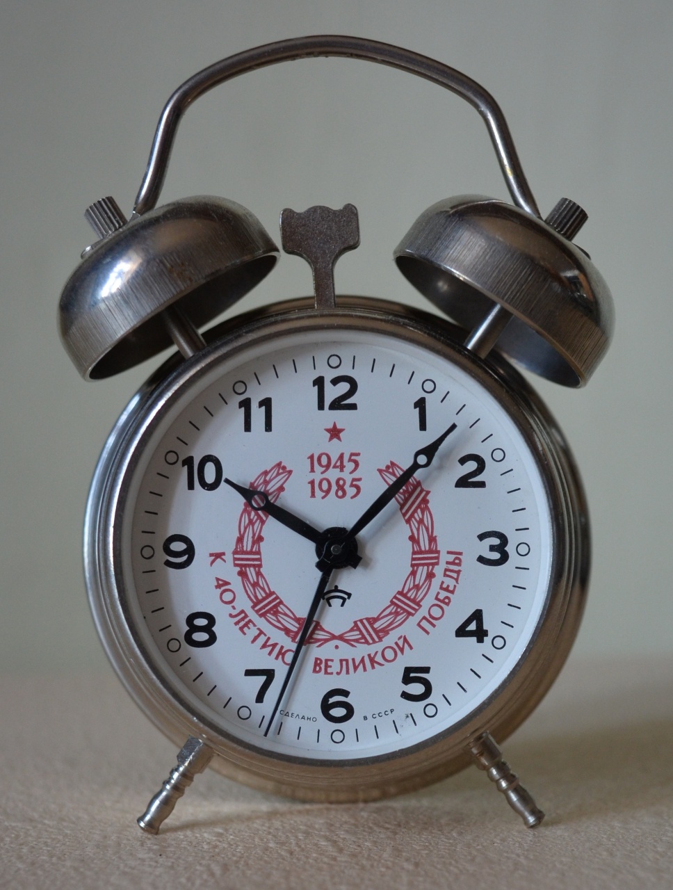

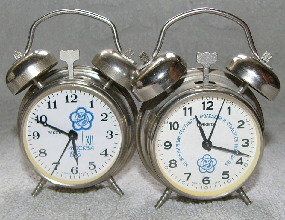

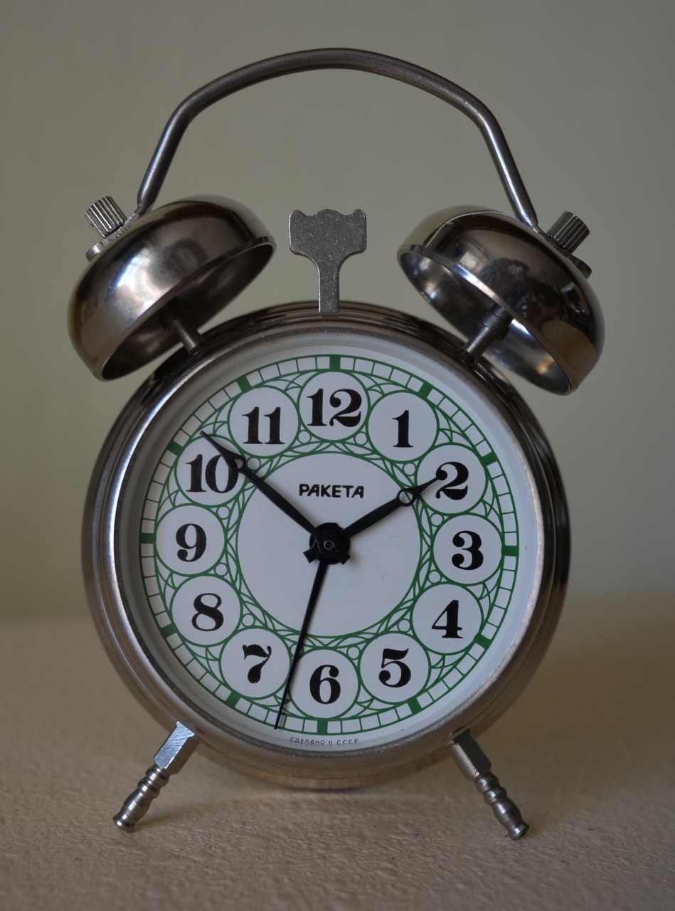

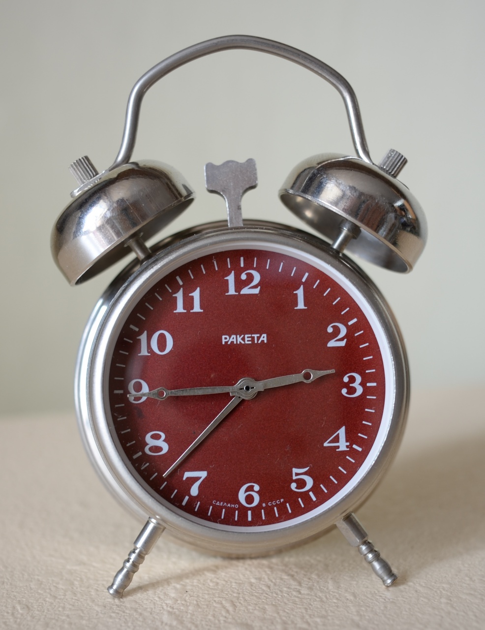

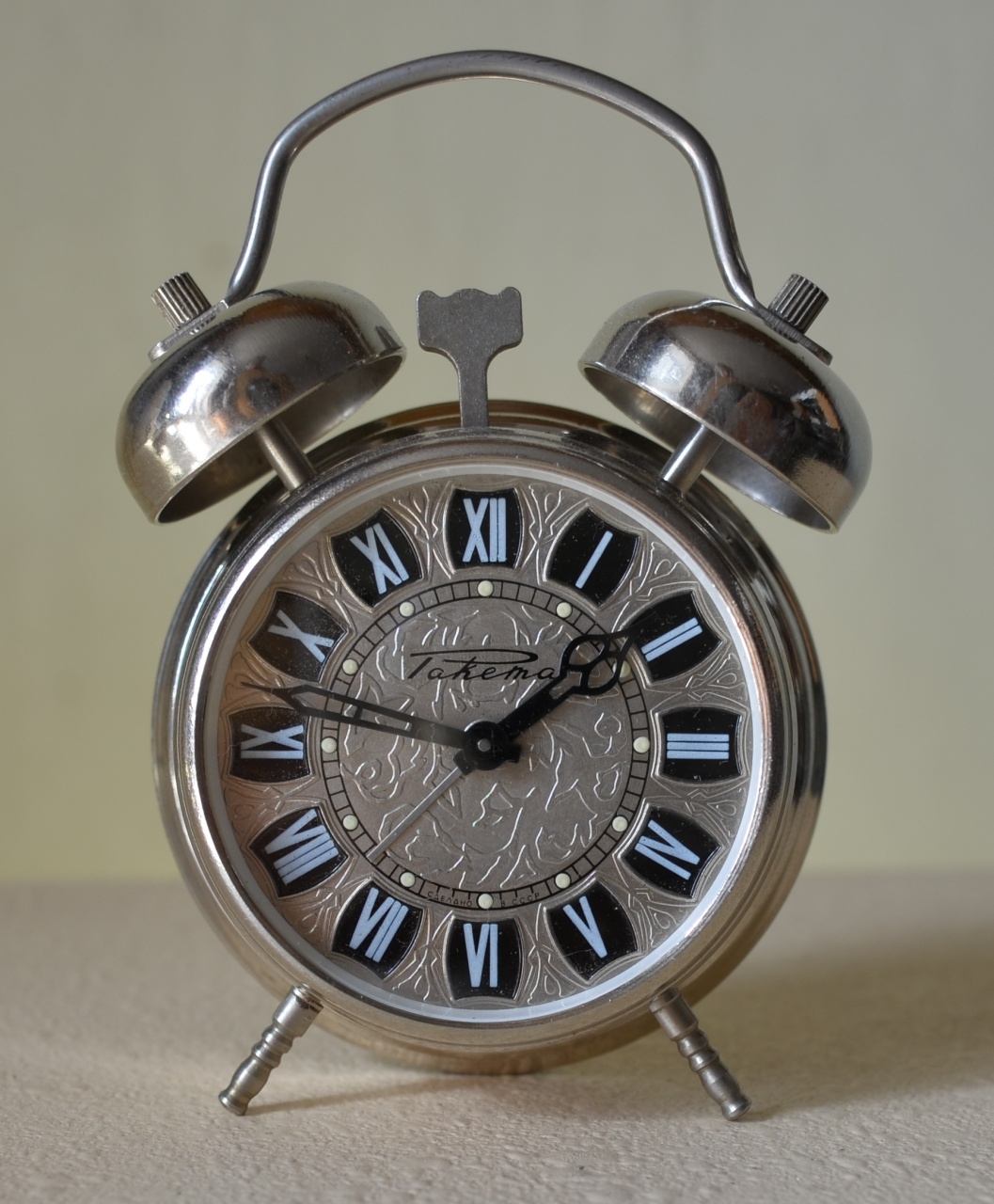

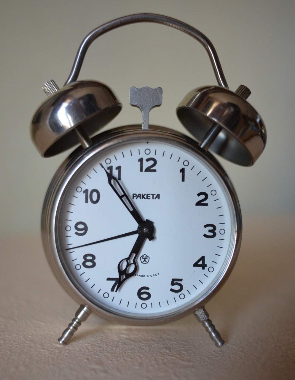

Ранние варианты двухзвонковой РАКЕТЫ.
Хочу систематизировать свои наблюдения, по ранним вариантам двухзвонковой 3871.
Самый ранний, из существующих(виденных мной), показан форумчанином dimid на стр 7 этой темы.
Крышка двухвинтовая, ещё без упора,циферблат без знака качества.
Чуть выше ув Vilos демонстрировал,эту же версию с самым ранним конструктивом,
но уже появился упор на крышке и знак качества на циферблате,
подобный у меня тоже имеется(см.стр. 7) и у ув.Barbrige.
Этот вариант, явно создавался непосредственно на базе маленького 3871
и получил от него в наследство закрытый футор минутной стрелки и длинные заводилки.
Следующие, виденные мной версии имеют уже переработанную внутреннюю
конструкцию,главный внешний отличительный признак-крышка крепится на
трёх винтах и форма упора на крышке изменилась.
Заводилки на этой версии, уже короткие, стрелки-Бреге.
Но некоторые ранние детали ещё сохранились-закрытый футор,архаичные ноги-стойки звонков, молоток.
В таком варианте встречал оформления: типовой циферблат с кружочками,
а так же лимитки на базе этого цифера-40 лет Победы и два варианта Фестиваль Молодёжи и Студентов М. 1985,
так же вариант с бордовым циферблатом,вариант с чеканным циферблатом с картушами,
у него единственного сохранились от самой первой(двухвинтовой) версии скелетные милитари-стрелки.
В процессе производства, постепеннно детали старого образца сменяются новыми, первым пошёл под замену закрытый футор,
в дальнейшем ноги-стойки,дольше всего устанавливали волнистый молоток.
Т.ч. упомянутые выше варианты (кроме лимиток) встречаются в различных фазах изменения комплектации.
Вот вариант с зелёным орнаментом на циферблате несколько более позднего выпуска, у него из ранних деталей, только молоток.
Только затрудняяюсь привязать все эти преобразования к временной шкале,ранних экземпляров с документами,
к сожалению не попадаются.
Лимитки 40 лет Победы, и Фестиваль...М 1985, думаю произведены в 1984г, загодя к дате события.

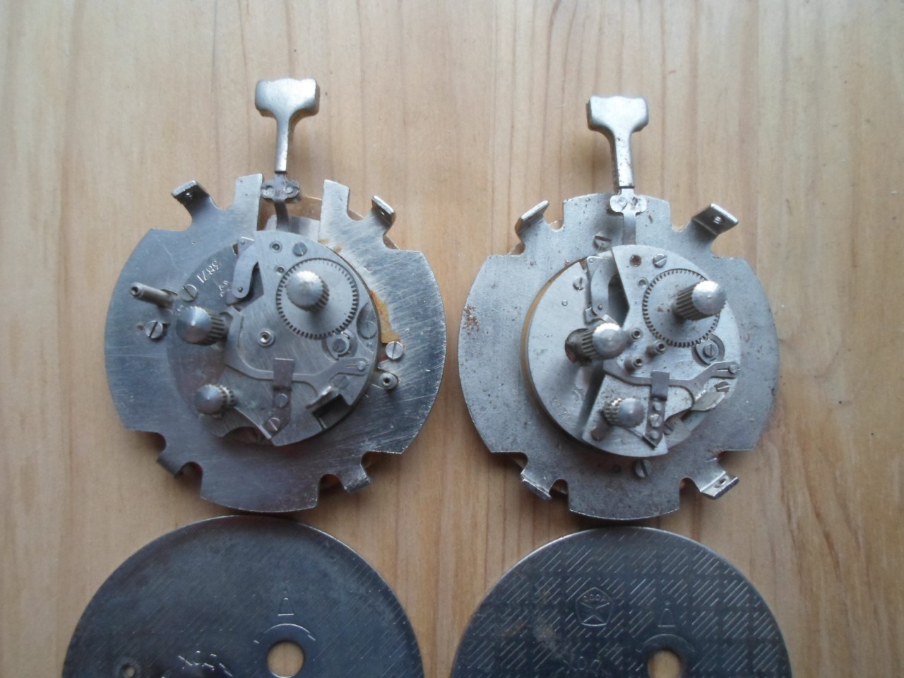

Эти 3 пользователей сказали Спасибо! harris1969 за это сообщение:
Absteme (10.09.2017), Alchron (10.09.2017), Vilos (10.09.2017)

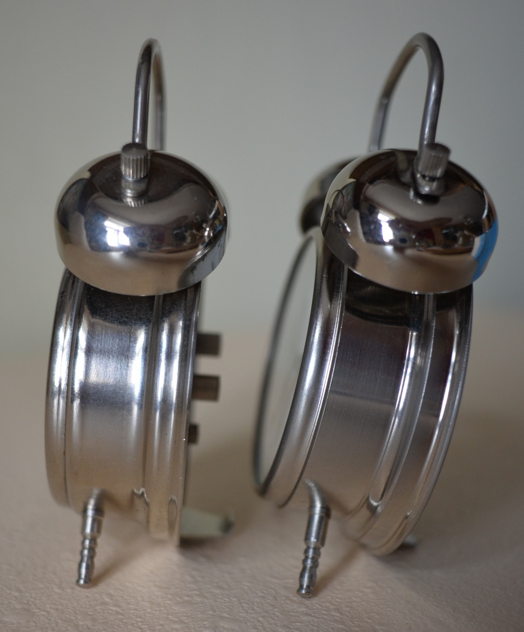

Нашёл донора для ранее показанной Ракеты, как раз полносью попадает под ваше описание.
Обратил внимание ещё на некоторые отличия. Ножка молотка стала толще, клёпка молотка стала хуже. Номера калибра расположены в разных местах на крышке платины.
И на моём доноре, на крышке, присутствует знак качества.

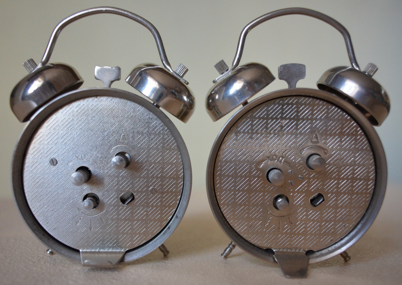

Да, насчёт молотка вы точно подметили,ножка тоньше, только там не клёпка,
а контактная сварка.
Интересный момент, когда пользователи этих будильников в форсмажорных
ситуациях роняли его,при ударе, как правило, молоток разламывался, по месту
сварки, у будильников конца СССР с цельным молотком, ломалась ось.
Оси молотка, у этих разновидностей,кстати, не взаимозаменяемы.
По поводу внутренней обвески механизма,показанные вами варианты,
сильно отличаются вариант слева выпонен на базе маленького 3871,
а справа уже переработанная, новая конструкция, на её основе выпускались
поздние маленькие 3871, все варианты 38503 и подавляющее большинство
двухзвонковых 3871.
Платины узла будильника в показанных вами экз.,вообще разные(крепление
тремя, потом двумя винтами),отличия не только в позиционировании обозначения калибра.
Этот пользователь сказал Спасибо! harris1969 за это сообщение:

Да, там ещё и совсем другая конструкция моста будильника, это уже с подциферблатной стороны.
Ещё обращал внимание, что диаметр вала перевода стрелок бывает разный.
