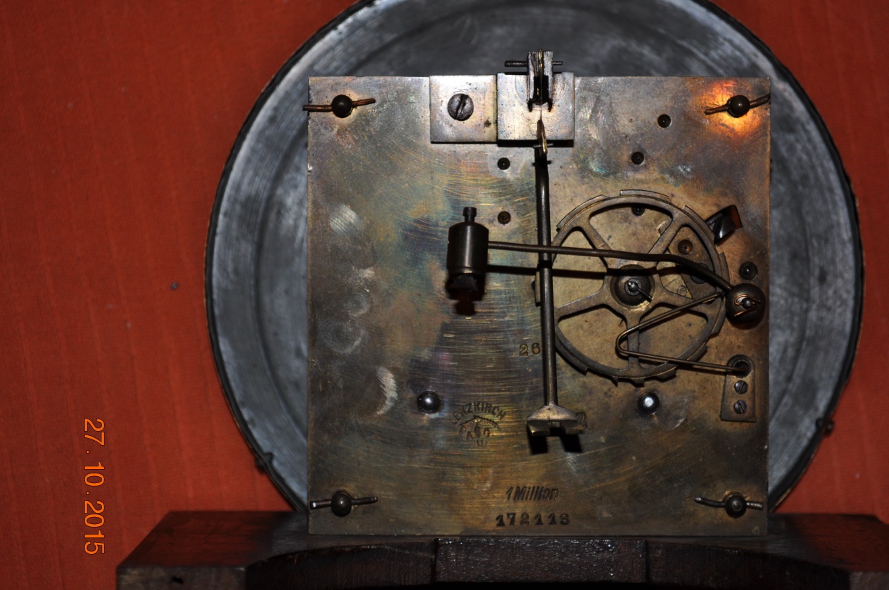

Добрый всем день!
Наверно не по теме, но что то не нашел, где задать вопрос. Есть проблема с боем. Часы идут нормально, бьют тоже, но бой начинает отставать. 7.30 - один удар, 8.00 - один удар, 8.30 - 8 ударов, т.е. доходят до 8.00 и бьют один раз. В чём может быть причина?
Спасибо!
Вы бы, для начала, фото механизма выложили. На разных механизмах причины могут быть разные.

А Вы пробовали сделать так Пропускаете однократный бой на 8 часах Это означает. что нужно быстро перевести стрелку,после щелчка и не дать пробить единице. Подводите к получасу и даете пробить. после этого ведете наверх и восемь ударов слышите. А дальше по аналогии если не получается значит со счетным колесом разбираться надо.

Сообщение от kosmonavt9 Посмотреть сообщение
Есть только такая
Сообщение от osvt Посмотреть сообщение
Спасибо, попробую.
Каким маслом смазывать, данный механизм?

получается в одной из впадин счетного колеса находится место для двух одинарных ударов
счетное колесо имеет 4 положения относительно оси, на которой оно сидит
часто перестановка колеса в какое-то иное из этих положений решает проблему - по крайней мере на французских круглых механизмах я таким образом выбираю правильное положение счетного колеса

Можно попробовать сдвинуть молоток на оси в сторону счетного колеса. Если всё наладится -причина только в грязи. Ещё версия: неправильно установлены колёса со штифтами в механизме боя.Т.е при взводе механиза боя (примерно за 5-4 минуты до боя) счётное колесо недостаточно проворачивается. При сборке колёса со штифтами в механизме боя ставьте штифтами друг к другу. Ну и для эксперимента (если не разбирать механизм) можно снять и развернуть счётное колесо на квадрате оси на 90 градусов. (Дима раньше успел. ) )
об этом я и говорил
попробовать остальные 3 положения колеса на квадрате оси
vito0969, попробуйте для начала этот метод
зазоры при падении рычага, который скользит по поверхности колеса, должны быть примерно такие

Понаблюдал за механизмом и получается, как на среднем снимке (красное неправильно)
И почему это происходит только на 8.00? Всё остальное проходит нормально.
Извините за дилетантские вопросы.
Спасибо за советы, буду пробовать, обязательно.
