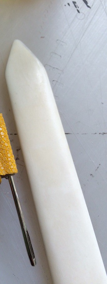

Вот эта белая штука с острым кончиком - специальная косточка для разглаживания кожи, прижима и т.д.

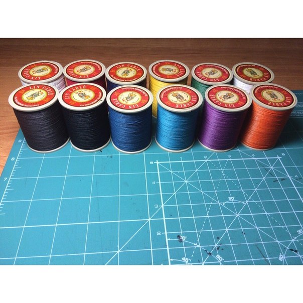

Нитки используются льняные, не поддающиеся гниению. По большей части используются нитки Fil au Chinois. У них великолепное качество, огромное разнообразие цветов, их безумно сложно порвать, но есть и минусы: цена, сложности с доставкой (в России невозможно купить), толщины ниток ограничены и они довольно-таки тонкие.
