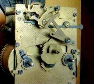

как покупать очз
Присмотрел несколько очз. Более всего волнует при покупке сохранность механизма. Есть ли выработка на механизме, что на фото? И каковы ее критерии? Хотелось бы знать, чтобы самому уметь определять пригодность к покупке, дабы не беспокоить уважаемых гуру дурацкими вопросами.
Часы у меня исключительно для внутреннего потребления, ибо продавец из меня, как из известной субстанции пуля. Хотелось бы, чтобы работали долго и счастливо
Название: выработка очз 1.jpg

Выработки не видно.
Как мне кажется с очз есть проблема с качеством. То пружины мягкие, то барабаны лопаются и т п. Тут я бы спросил - в какие годы качество было более высоким. 1950-60е?

Не было у ОЧЗ качества никогда. Изредка попадаются целые барабаны, но всегда есть овалы в платинах в осях шестерней боя. Почти всегда выработка на анкерной вилке, очень часто съедены оси шестерней. Плохой и тонкий металл платин и барабанов, неимоверно широкие и жесткие пружины. Платины, покрытые лаком. Отсутствие своевременного обслуживания у 99 процентов часов, побывавших у меня. То есть, все часы шли, пока не остановились от смазки, превратившейся в наждачку. Иногда еще и смазанные растительным маслом. Лучше для себя брать немцев. Лучше без пробега по России.

Не соглашусь. У меня (и, моими стараниями, некоторых моих близких) всевозможные ОЧЗ/Янтари успешно служат. Да, приводил я их в порядок после приобретения, что с того? При нормальном обслуживании ходят без замечаний, а барабаны чинятся раз и навсегда. Также, как и рычаг боя у получасовых просто пропаять надо, если латунное плечо провернулось.
