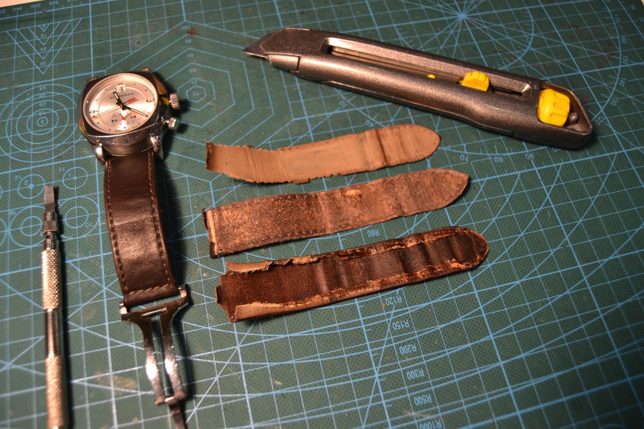

Прошу совета, как сделать данный ремешок?
раздербанил прошлый, т.к. он был сделан на сужение и я хотел взять за основу старые внутренности и их обтянуть. До этого я всегда делал ремешки из толстой кожи, а тут столкнулся с какой то тончайшей, даже затрудняюсь толщину сказать... прям как бумага. подскажите, это такую кожу прям продают где то? или надо ее шкуркой так утоньшать? и стоит ли вообще с этим связываться? возможно ли это сделать в домашних условиях?
я бы сделал ремешок и потолще, но учитывая особенности бакли это невозможно, там должен быть именно очень тонкий ремень...

Могу поделиться только своим небогатым опытом и поисками в интернете.
Тонкая кожа конечно продаётся, но она мне лично не нравится. Нет фактуры.
Когда я делал многослойный ремешок из страуса, то тупо ручками истончал кожу (изначально было в районе 1,2-1,4 мм, а доводил где-то до 0,5 мм).
Ну и никто не отменял брусовочную машинку (приспособление для снятия слоя кожи). Я на Ютубе нашёл кучу вариантов, как её сделать дёшево и сердито...)))
Вот на этом ремешке мне, для того, чтобы легче подогнуть кожу, пришлось её делать более тонкой. На самом ремешке и на тренчиках.

Для таких случаев есть специальные грунты, которые делают урез твердым. Как вариант - Ledafil от KendaFarben. Промазываете мягкий урез, ждете пару минут и оп, всё твердое и можно обрабатывать. Бюджетный вариант - разведенный СМС или ПВА.

Спасибо за совет. По сути именно это я и делал, только химию другую применял. Но сложность не в урезе как таковом, а в том, что мягкий весь ремешок, и, обработав урез, мы всё равно имеем гуляющую основу.
