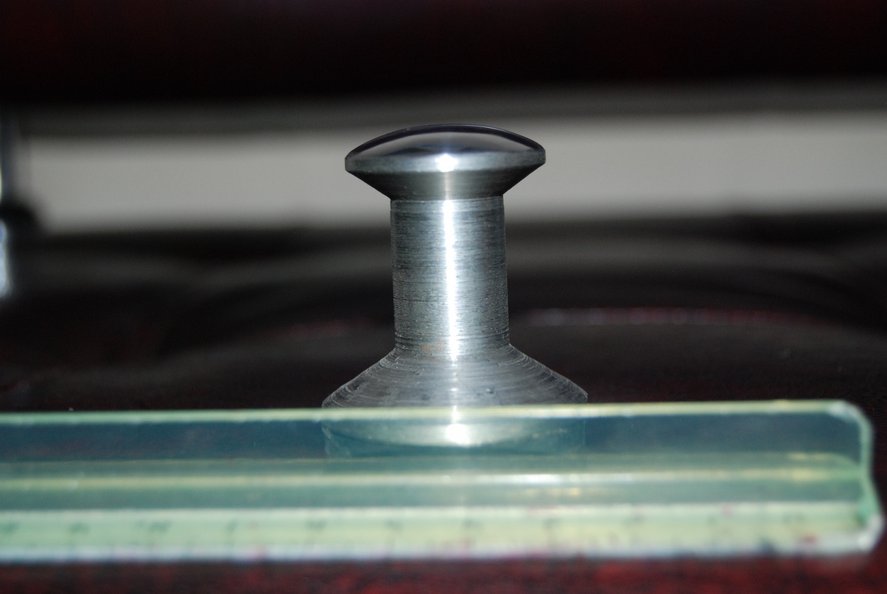

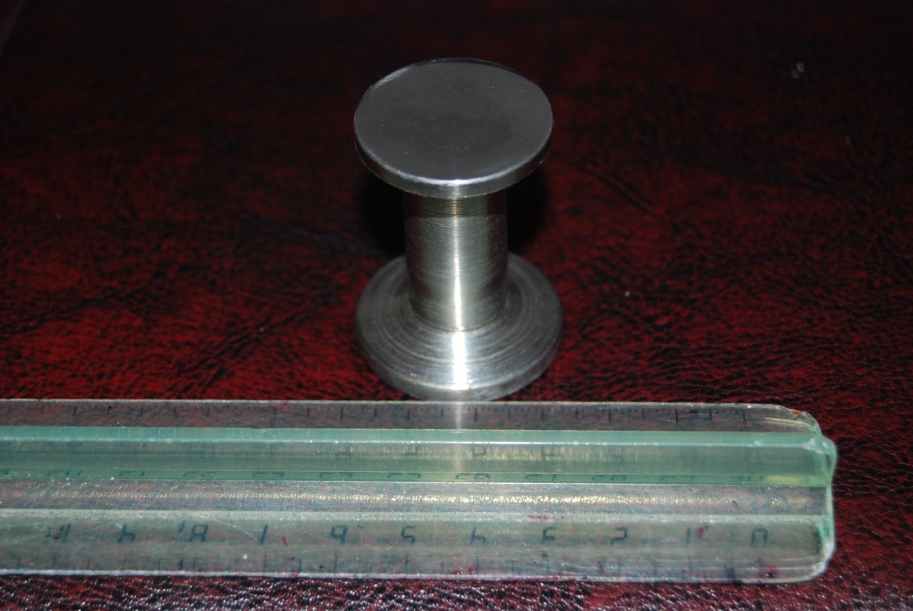

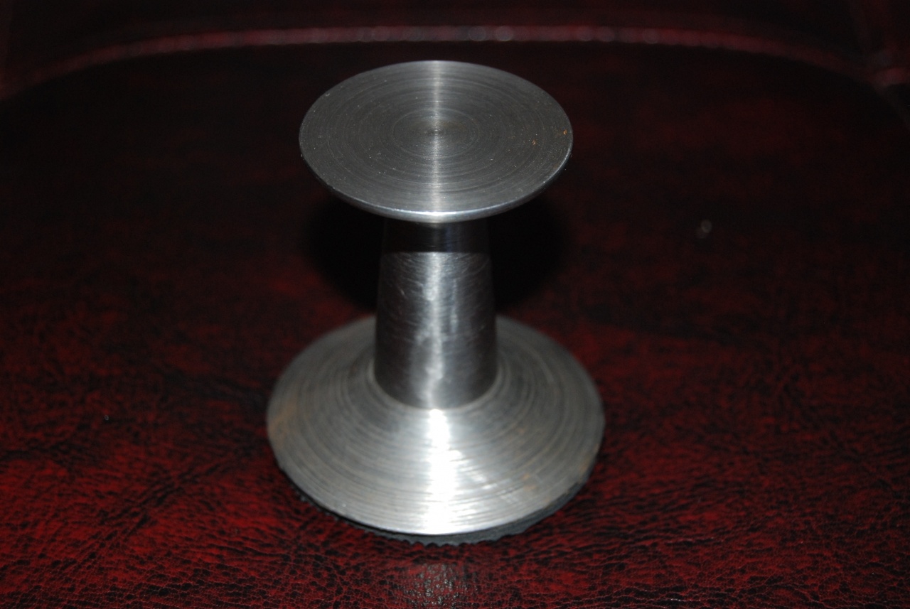

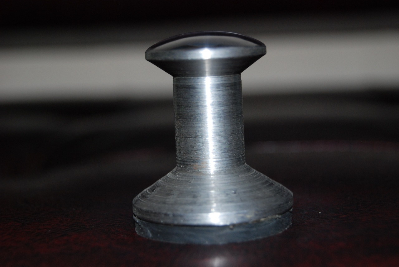

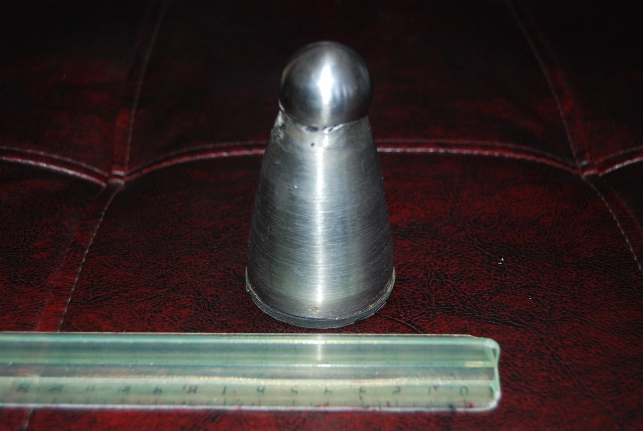

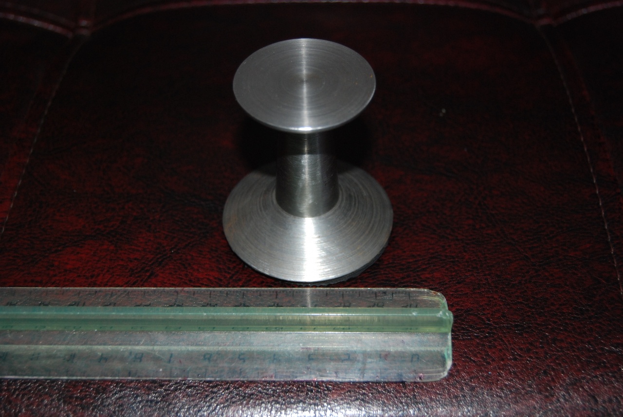

При установке стрелок нужно чтобы ось центрального колеса опиралась на подставку иначе можно выдавить камень или повредить мост,поэтому использую выточеную из нержавейки опору.Для разных калибров различного диаметра подставки. Для правки крышек часов использую рихтовочные подставки .Одна выточена из круга и закалена другая сделана из шарика от подшибника приваренного к оснаванию.

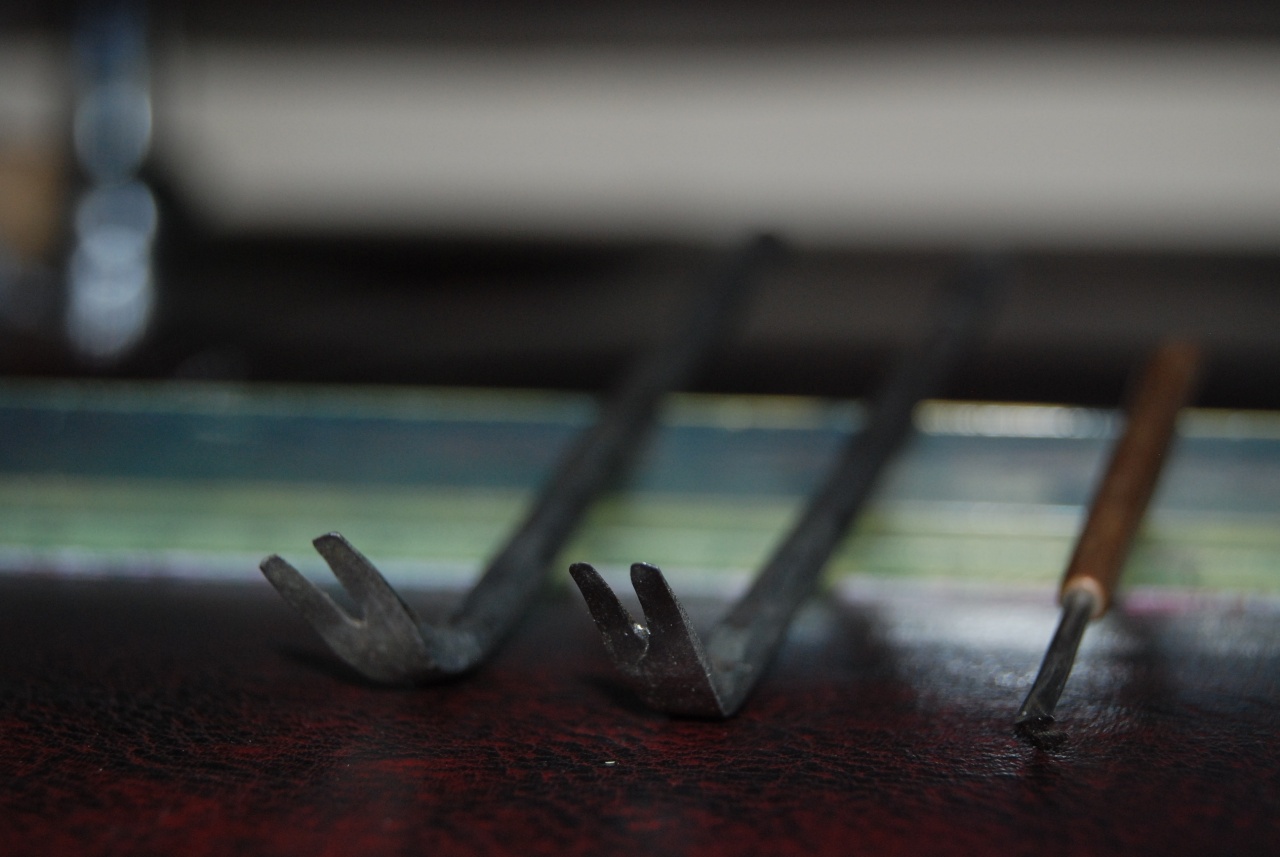

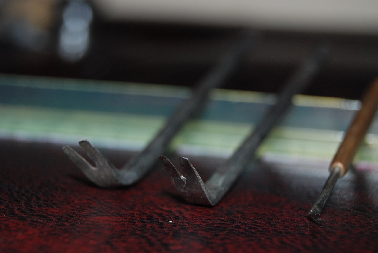

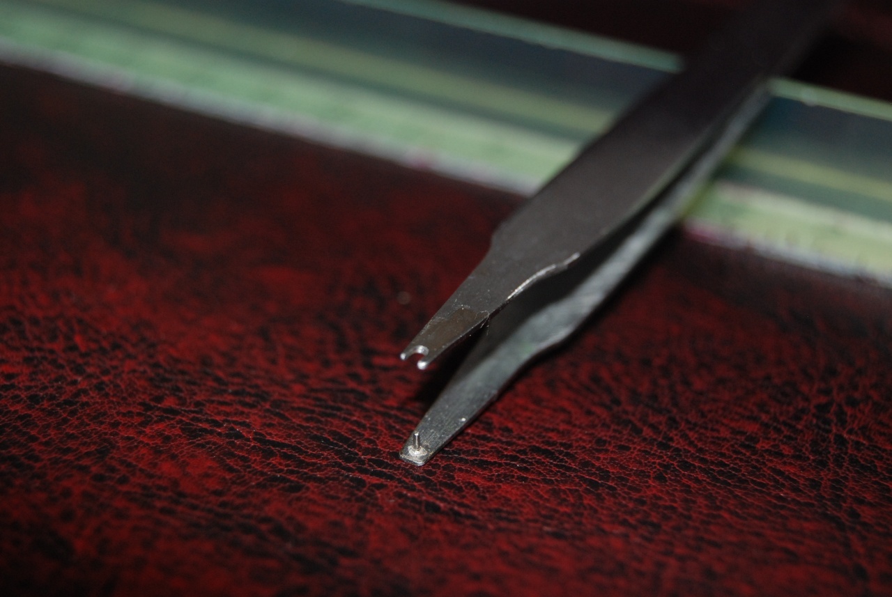

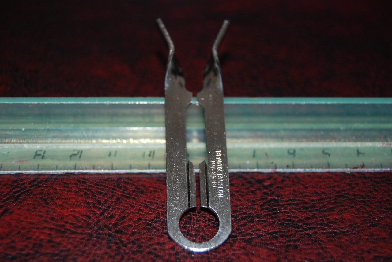

Разбирая баланс использую приспособление Bergeon для снятия двойного ролика,а для снятия волоска сделал съемник из стального прутка.С одной стороны его(пруток) разплющил и прорубил паз,загнул и затем закалил.Потом нагрел до соломенного цвета дал остыть и загнутую часть отполировал.Таких съемников сделал несколько так как есть разные калибры часов.Эти же съемники можно использовать для снятия минутного триба.Для выдавливания колонки волоска из моста баланса приминяю пинцет,в котором сделал паз и напротив паза закрепил штифт.

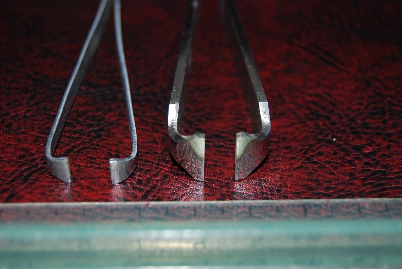

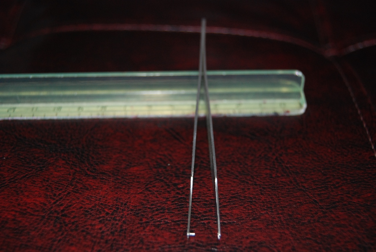

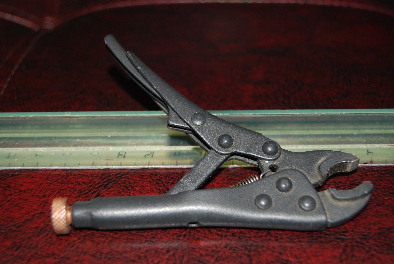

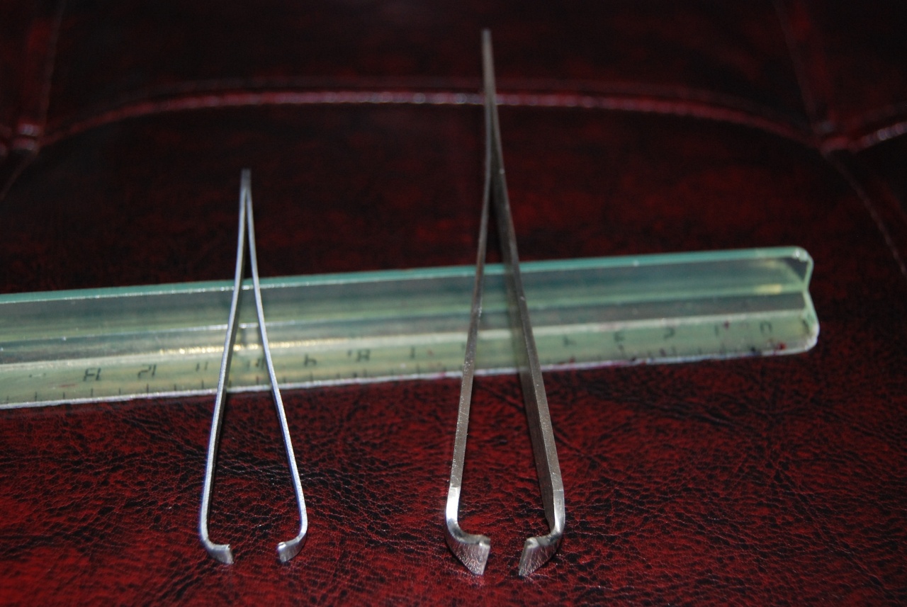

Добрый день! Пинцет для снятия стрелок описаный ранее можно сегодня увидеть.Маленький для работы с наручными часами сделан мною,а большой куплен у ювелиров им удобно работать с настольными и настенными.Еще для работы с большими часами рекомендую пользоваться пассатижами с фиксатором,т.е. их можно использовать как ручные тиски с регулируемым зажимом.
