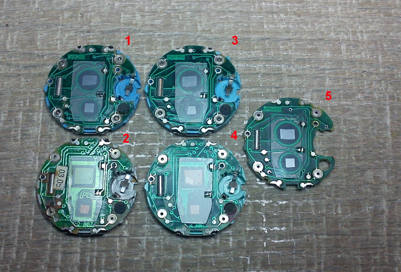

Ребята, просветите немножко: как функционально отличаются Эл-ки 54,55,77?
И еще просьба: кто может определить платы по внешнему виду, пожалуйста, расскажите, что за модели на прилагаемом фото. Спасибо!

54 - будильник и три напоминания, 55 - будильник, секундомер и таймер, в обеих ЦНХ. 77 - клон Монтаны.
На фото скорее всего все 55Б. 1, 3 и 5 - советских времен, 2 и 4 - более поздние.
