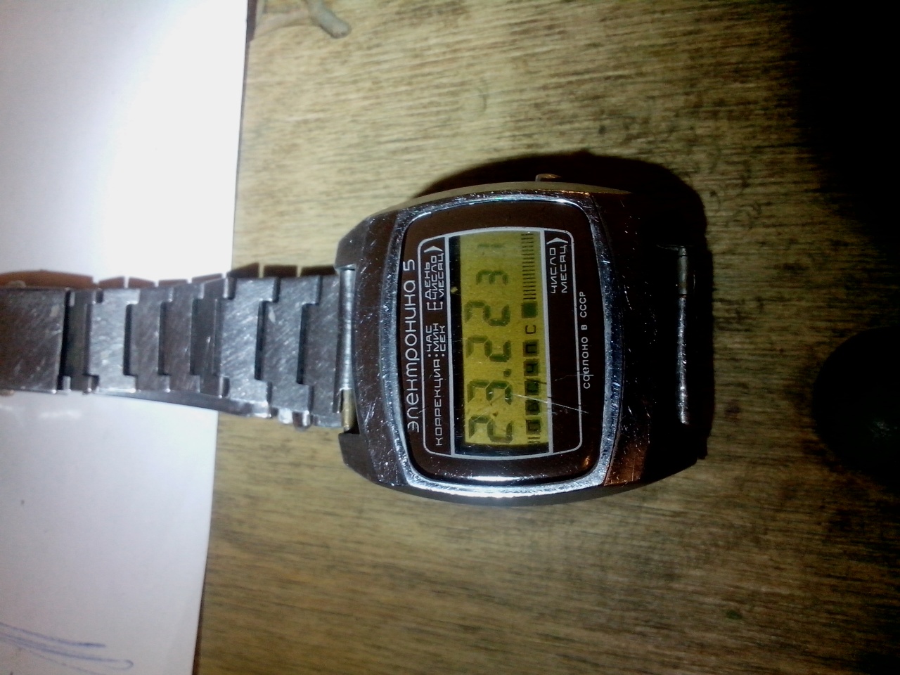

благодаря советам отсюда, отремонтировал старенькие 202 с механизмом 30350 - перепаял кварц, промыл, почистил... и они пошли
лежали мёртвым грузом только на моей памяти лет двадцать пять... откуда они взялись - никто уже и не помнит... а теперь винтаж, раритет
жки - жёлтый. производства 1980г. скорость переключения сегментов несколько удручает - жки тормозной.
от времени, красная краска дня недели "В" выцвела и буква пропала. я сначала думал, что когда мыл индикатор спиртом, то стёр её, но оказалось, что буквы напечатаны на подложке.

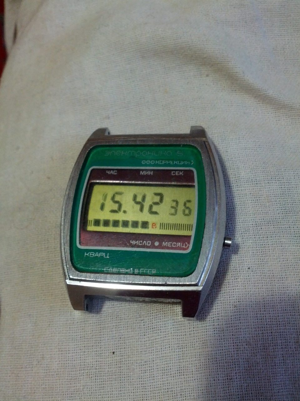

А мне попалось вот такое чудо. Из неисправностей - пробой подстроечника. Поменял его и на всякий случай кварц - пошли.
Зы, была поцарапана одна из площадок на дисплее - пришлось замазать контактолом.

Сообщение от MANtiCORE Посмотреть сообщение
спасибо этой ветке. уж простите, персонально перечислять никого не буду. поблагодарю всех оптом
Поздравляю с успешной реанимацией!
ЖКИ посвежее можно поискать.
У коллеги Birykou Oleg были новенькие на продажу, может ещё остались, уточните.
А ещё можно стекло освежить. Там - оргстекло, как я понимаю? (обычно бывает)
Если да, то можно аккуратно зашлифовать царапины на мелкой шкурке (очень аккуратно, чтобы не счесать покрытие корпуса), а потом полирнуть на влажной тряпочке с зубным порошком (или хотя-бы зубной пастой, только не прозрачной, а белой).
Будет сиять как у кота...
Только не забудьте потрошка вынуть предварительно, а после - корпус тщательно промыть и хорошо высушить.
P.S. Ещё раз, всё вышесказанное - только для оргстекла.
Минеральное "на коленке" отполировать нереально, только испортите окончательно.
В этой модификации как раз оргстекло, так что повезло. А вот в более поздних типа моих - минералка.

спасибо за поздравление и спасибо за рекомендацию. обращусь, спрошу.
если ЖКИ найду, то возможно удастся восстановить ещё одни часы. но там совсем всё плохо - стекло разбито пополам, дихлорэтаном не клеится. гайки, затягивающей заднюю крышку нет, ЖКИ вдребезги, болтиков, которые держат железную рамку тоже нет... а вот плата вроде рабочая
Сообщение от Shai Alyt NEMO Посмотреть сообщение
то, что на (орг)стекле творится - боковое освещение. живьём царапины практически не видны. я полировал пастой ГОИ. наждачкой не стал снимать слой пластика. теперь царапинки округлые и в глаза не бросаются.
2АЛЛ,
есть мысль перевести плату 202 на литий. CR1220 как раз небольшой, и стакан-держатель для него должен нормально встать. правда придётся срезать перегородки между батарейками.... в плюсах - срок жизни до трёх лет. подсветки в этой модели нет, так, что разряд будет плавным и долгим... литию такое нравится...
