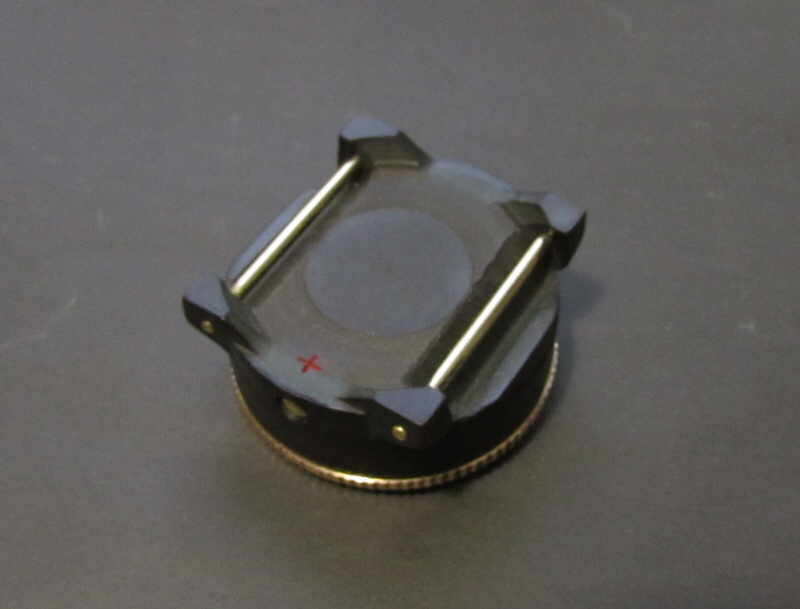

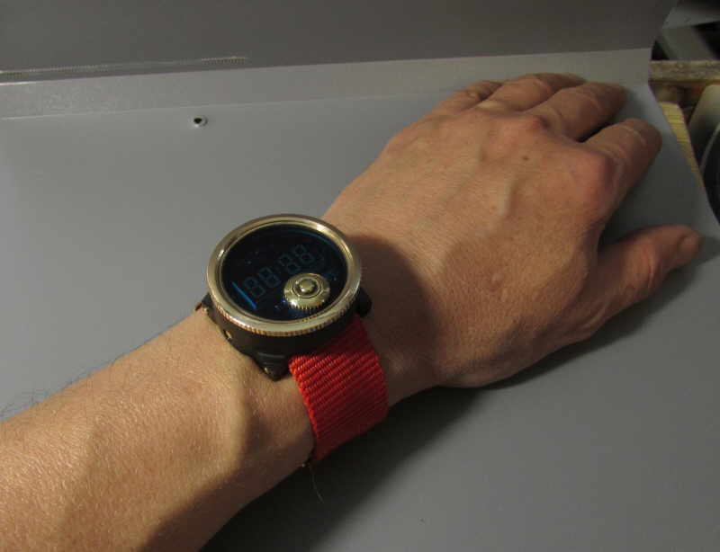

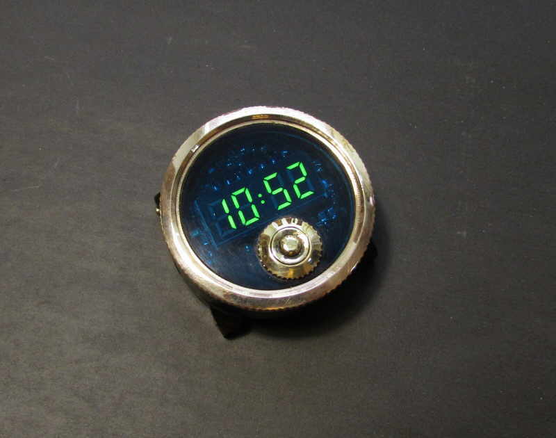

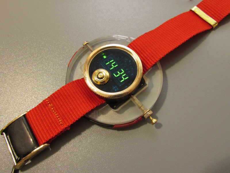

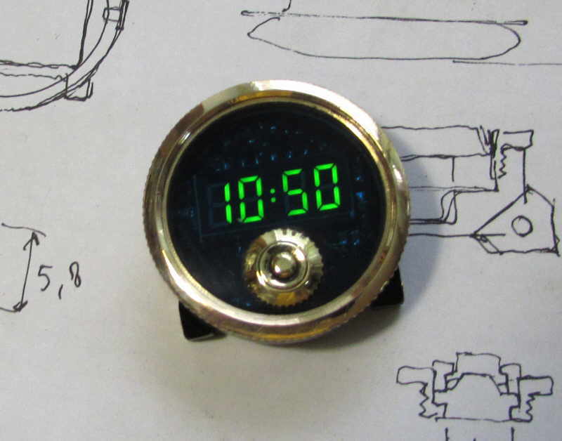

Вот еще одни часы, построенные в кооперации с уважаемым ALS. Корпус эбонит. Герметичные, планирую использование в водных походах. Благодаря материалу корпуса - очень легкие, 30 гр. Аккум Li-Pol 150 мА. Диаметр 40,5 мм

Индикатор от какой-то бытовой техники с ИК-управлением, и встроенными часами. Может от видака, может от теле-тюнера. Короче, в исходном состоянии был вот такой. Я его радикально обрезал, в длину и толщину. Высота знаков 7,5 мм

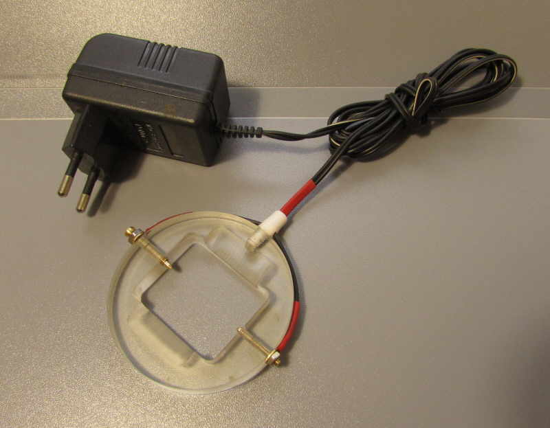

Это пока промежуточный результат - сами часы сделал, но еще будут ремешок с напульсником и подзарядка.
Размеры (без "ушей") - 36х32х12мм, питание от аккумулятора, зарядки хватает на две-три недели.
На индикацию выводятся часы:мин или мин:сек (на видео).

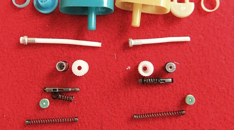

A L S, как вы делали кнопки в часах Метро2033 ?? В плане влагозащиты, ну там уплотнители резиновые и т.д.
По аналогии с кнопками наручных Электроник, делал из запчастей зажигалок, там резиновый уплотнитель.

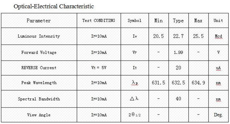

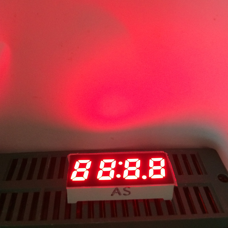

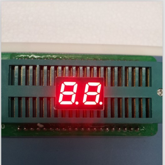

В интернетах нашёл самый маленький дисплей, который сейчас реально покупать в нормальных количествах, размером 30х10 мм и 24х10. Ищется на аукционах по словам 7 Segment 0.28" Red LED Display и соответсвенно 0.25 . Размер в дюймах - это высота самой цифры, не индикатора в целом. БОльший влазит в круглый корпус 40-43 мм. Размер цифири меньшего 6.2 х 3.5 - почти как у Электроники 1. Меньше чем 0.25-0.28 нет ничё, ежели не рассматривать архивные экспонаты. Кто видел меньше по размерам из современных, сигнализируйте
