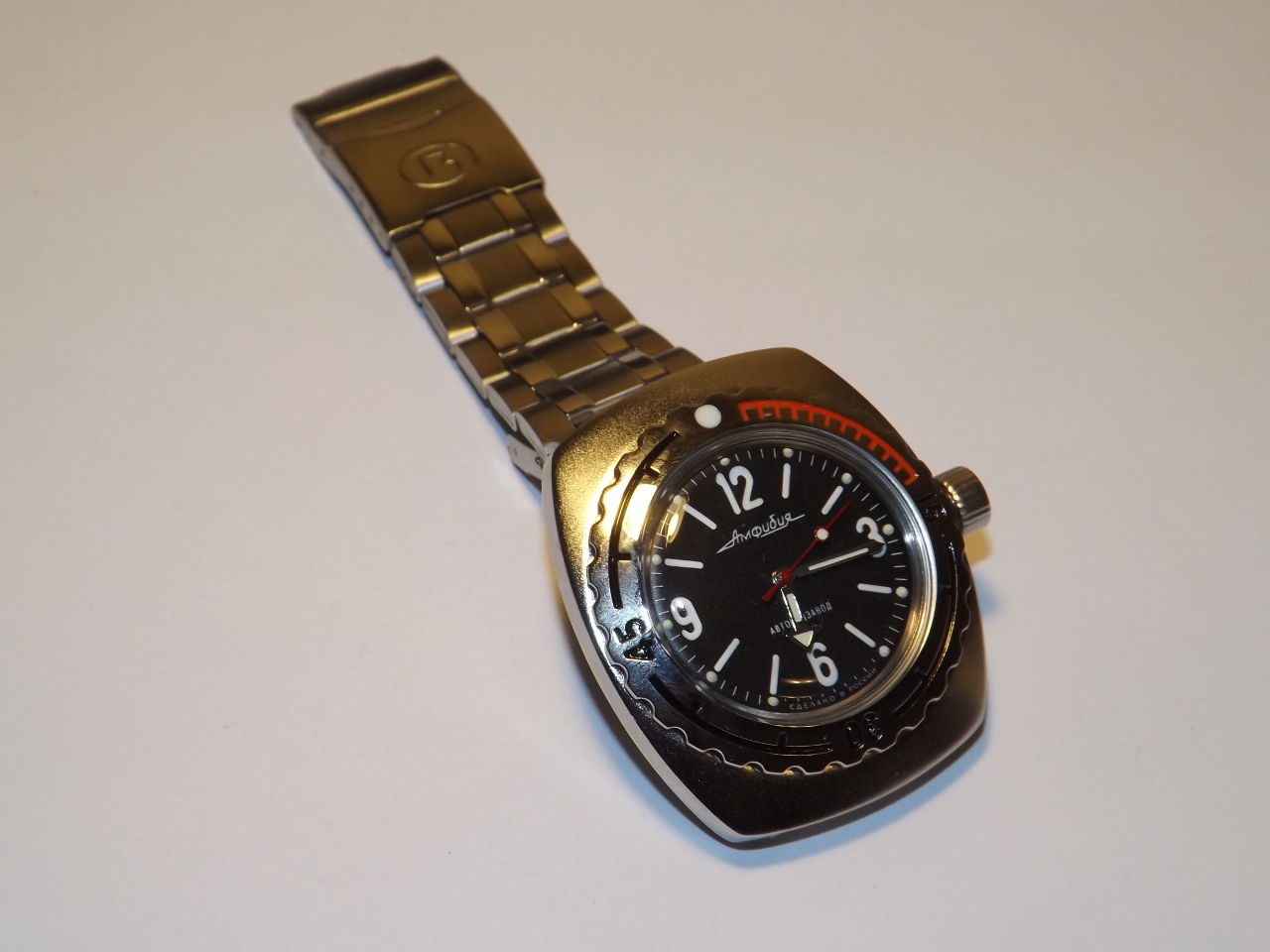

Уважаемые единомышленники!
Уверен, этот вопрос уже обсуждался... Можете еще разок доступно объяснить (или перенаправить на обсуждение) по поводу позолоченных стрелок?
А то после долгого перерыва зашел на сайт Меранома, увидел стрелки и стекло с золоченным ободком, и что-то зачесалось... В тоже время, доводить до колхоза не хочется, из изменений пока что только безель из нержавейки...

Вопрос-то в чём?

Устанавливались ли штатно такие стрелки на СССРовские "бочки", и насколько колхозной будет считаться установка золоченных деталей на современные часы?
