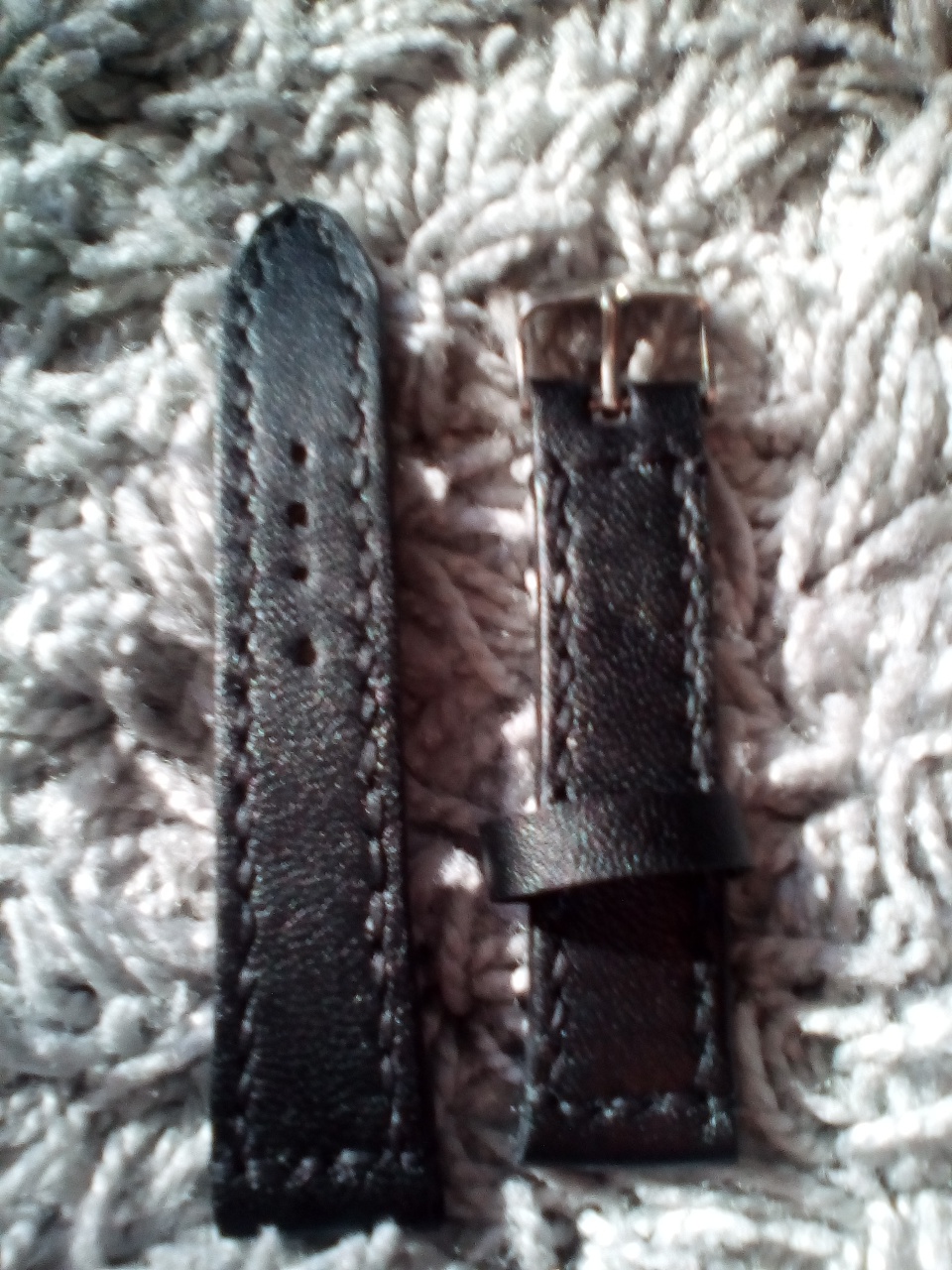

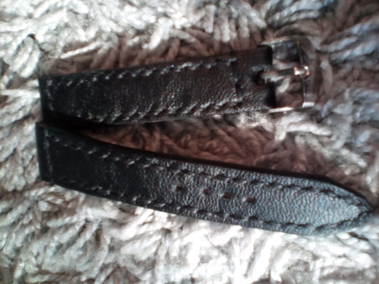

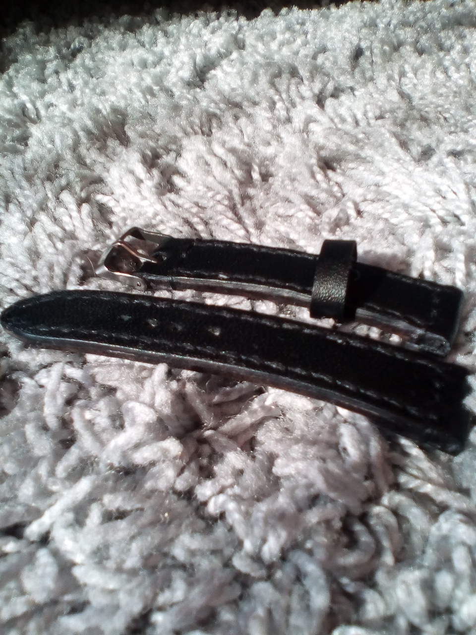

Мой первый ремошок
Доброго времени суток! Вот я и сваял свой первый ремешок. Делал долго, в свободное время по немножко. Методом проб и ошибок получилось вот что... Свои косяки вижу, но интересно и ваше мнение.
Продолжение

основной косяк который не дает рассмотреть остальные это качество фото! ))) учитесь фотографировать, это одно из главного если собираетесь продавать свои работы )
на фотке что в фокусе видно что строчка гуляет, ну а в целом молодцы что пробуете, дело это интересное и нужное !)

Начало есть, но требуется продолжение. Ну... и вопросы есть, но хорошо бы всё же фото получше, тогда можно было бы что-то подсказать конкретное.

Сообщение от Hrom Посмотреть сообщение
Продолжение
Приветствую.
Что было все по теме и рамках правил форума, внесу свои предложения как улучшить качество и в чем, в рамках того что вижу на фото))):
1. кожа лицевая похоже мягкая, галантерейная (видимо хромового дубления). Но если кожа не особо мягкая, то это плюс, по моему мнению. Кожа не должная сильно мяться в руках.
2. вроде край обработан неплохо, но предварительно не был выровнен.
3. необходимо, ИМХО, немного обработать углы шлёвки.
4. отверстия под язычок надо ровнее делать, я размечаю линейкой, а затем, перед перфорирование, на глаз смотрю ровность. Так же, тем более ремешок классический, делать обработку отверстий нагретым шилом, например, это делает отверстие более эстетически привлекательным и, кстати, края отверстия немного становятся плотнее, что так же имеет свой плюс.
5. шов, вроде, хорош, но по мне нить толстовата.
6. место установки язычка в пряжку поуже, я в натяг всегда делаю.
7. кожа лицевая должна сходить на нет на двухслойном классическом ремешке с оборотной стороны, но это лишь мое эстетическая претензия)))
8. стараться делать шов с оборота так же ровным и красивым, как с лица, это решается одинаковым наклоном перфорирующего инструмента.
Вроде, пока, все что узрел.

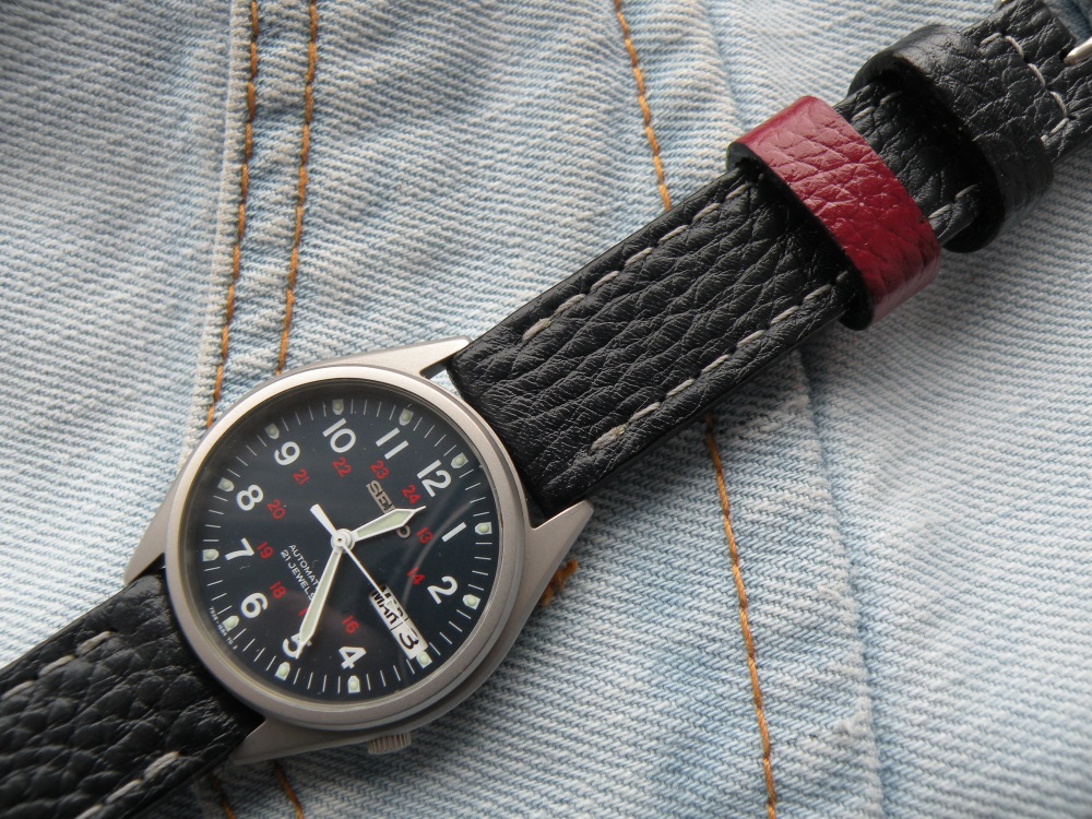

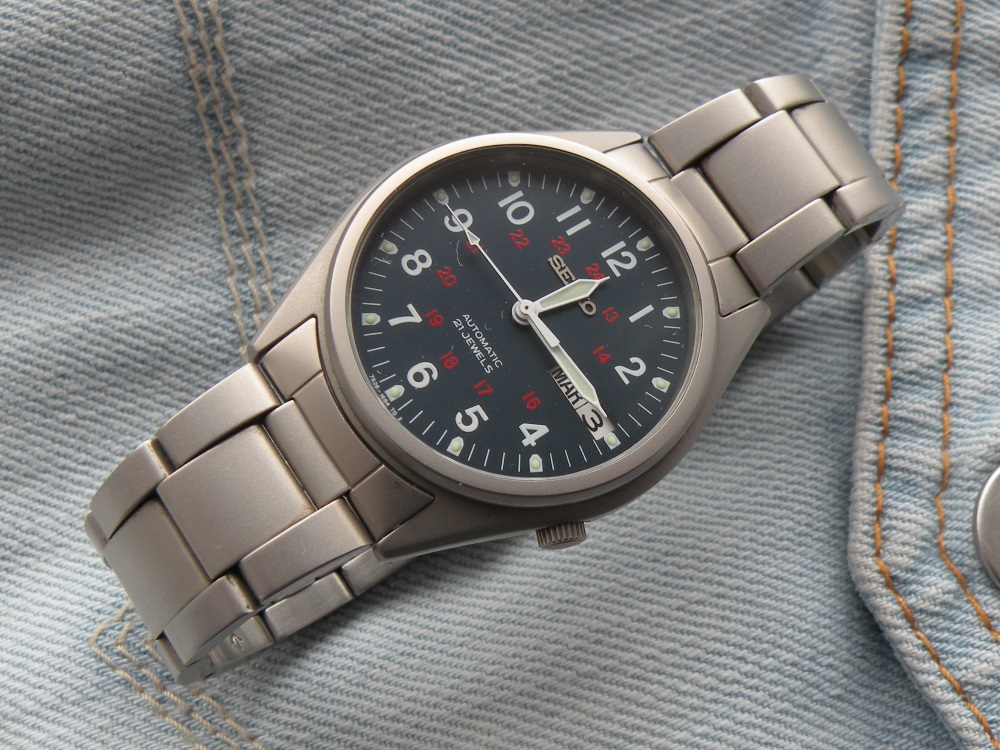

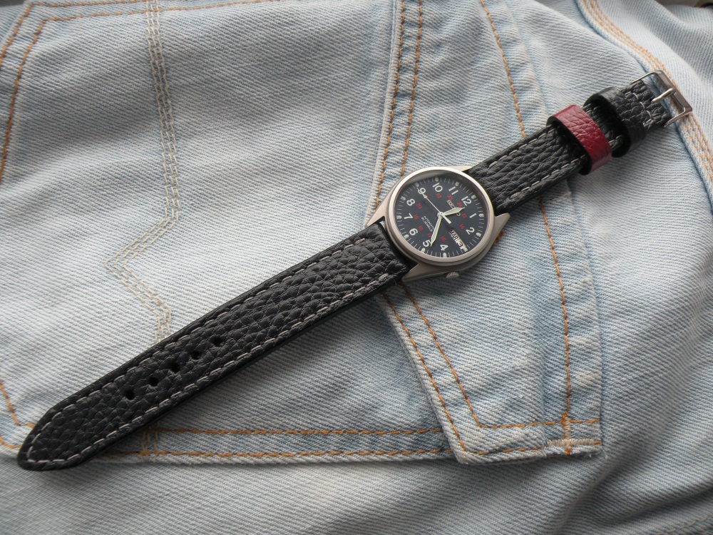

Не раз уже поднимался вопрос о том, какую кожу стоит использовать. Хочу поделиться своим опытом работы с очень мягкой и рыхлой кожей.
Тут же на форуме купил очень удобные часы SEIKO, чем очень доволен. Но вот браслет мне как-то не нравится. Не этот конкретно, а вообще. Не любит моя рука, когда часы на чём-то жёстком.
Проблема была в том, из чего делать ремешок. Циферблат имеет очень красивый тёмно-синий цвет, именно к нему и хотелось привязать ремень.
Попался мне случайно кусок кожи подобного оттенка, который как нельзя кстати готов был превратиться в ремешок. Вопрос только в том, что кожа очень мягкая (большой плюс), но рыхлая и тянущаяся. Пришлось повозиться с посадкой на более плотную основу, но наибольшую трудность я встретил при обработке уреза. Очень тяжело делать твёрдым то, что твёрдым не является.
Результатом я остался более менее доволен, хотя немного ошибся с длиной короткой части (нужно было сделать несколько длиннее). Прошивку сделал в цвет корпуса, а один из тренчиков поставил под цвет красных цифр на внутреннем радиусе. Но это всё детали, не ради того всё пишется.
На собственном опыте убедился в том, что для ремешка нужна плотная кожа. В этом плане мне нравится работать со страусом: мягкая и плотная, легко обрабатывается. Единственная проблема - долго приходится возиться с удалением мездры.
Надеюсь, что написанное мной будет кому-то полезно.
