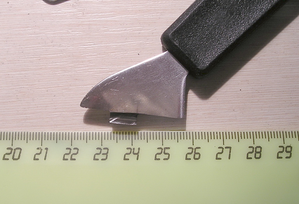

Этот ключ для квадратных запрессованных во втулку крышек я на скорую руку сделал из открывалки консервов по просьбе одного мастера из сервисного центра Тissоt. Есть там модели с крепкими ушками на подобии вот этих часов:
http://forum.watch.ru/attachment.php...2&d=1301245742
Как оказалось получился очень практичный инструмент, она его из рук не выпускает, я пробовал, действительно удачный получился, если интересно поробую выпросить чтобы снять размеры поточнее и сделать фото со всех сторон. Себе тоже такой сделаю, нержавейка у этой открывалки очень прочная.

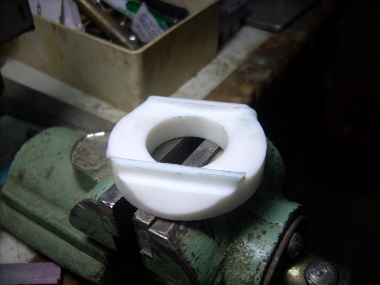

Недавно пришлось закрывать подделку под "Rado", а там стекло такое, что не подлезешь, но крепится четырьмя винтами вместе с ободком к корпусу. Отвинтил и снял стекло, а упереться, всё равно, не на что - браслет керамический. Тогда пришлось изготовить фторопластовый пуансончик. На крышку положил простой круглый из китайского набора... и под пресс, которым раньше стёкла изготавливал, а сейчас всё больше закрываю круглые корпуса. Закрылось легко и просто.

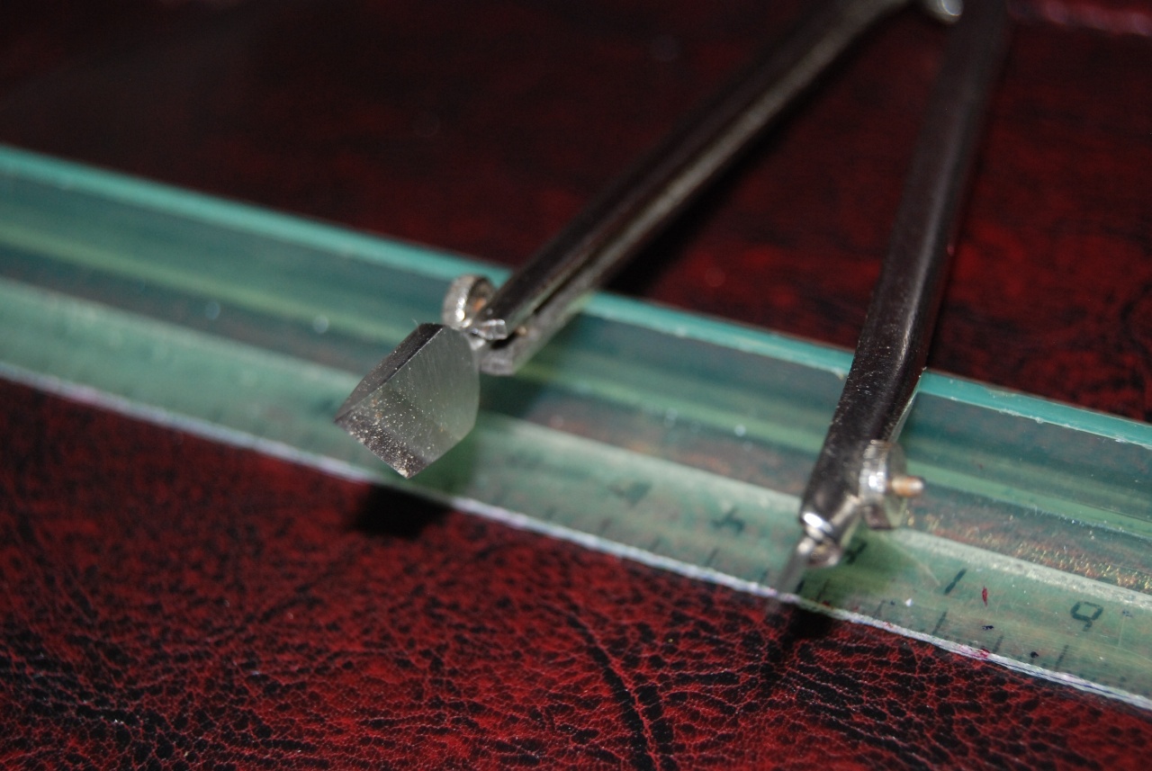

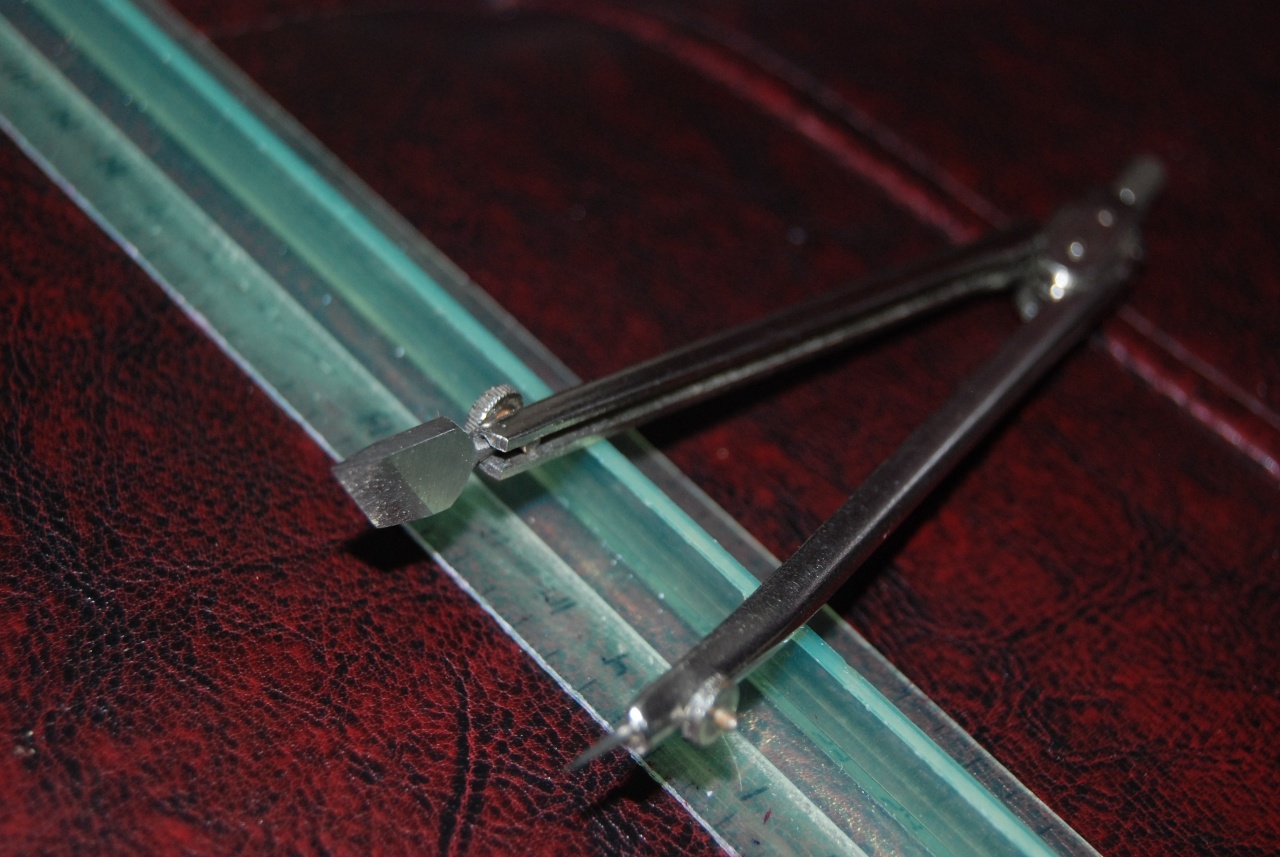

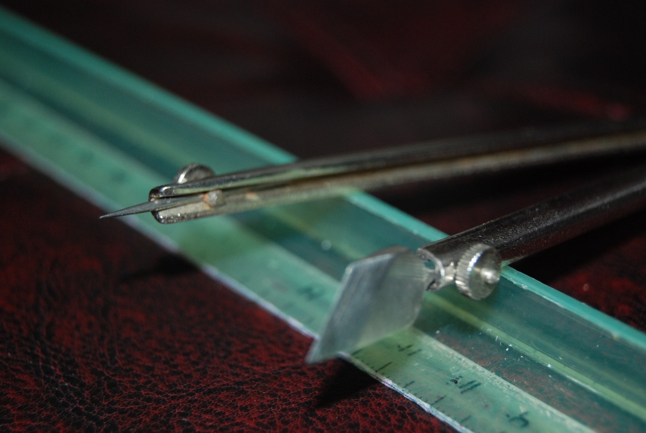

Бывает нужно сделать новую уплотняющую прокладку.Для этого использую циркуль-резак сделаный из школьного измелительного циркуля.Из отрезной фрезы сделал резец затем взял из готовальни циркуль и одну его ножку обрезал на длинну резца.Потом вставил резец в циркуль и вырезаю им прокладки из разных материалов.

Здравствуйте!Сегодня есть возможность показать фото.Вот Циркуль-резак
