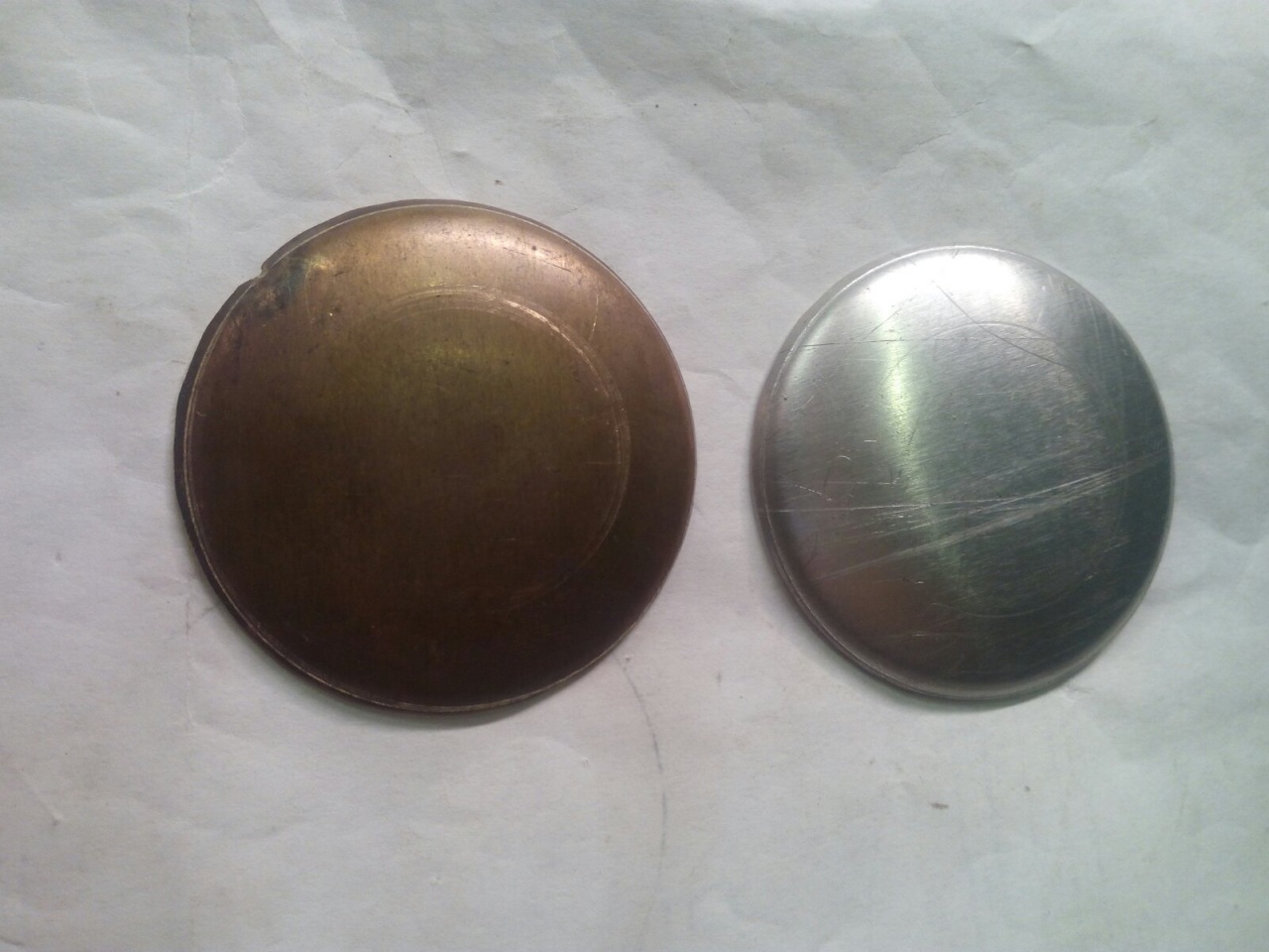

Вот прикупил к своим ходикам экстра гирьку, ну и за одно и очередные кукушки прихватил, и снова нет маятника и гирь (:, да и механизм почти никакой платы сталь, но футора стоят, свистки страх, меха так же, ну с маятниками у меня как-то с места сдвинулось начал делать по тиху, что скажите?
Вот пробники, латунь 0.8мм линза получилась 24гр тяжолая, а вот алюминий 1.5мм 12гр, почти то что нужно и подвес.

Однако красиво. Из этого получается, что такая же линза из латуни 0,4 будет весить 12г; к слову, родная линза диам.60 мм тоже сделана из жести 0,4
