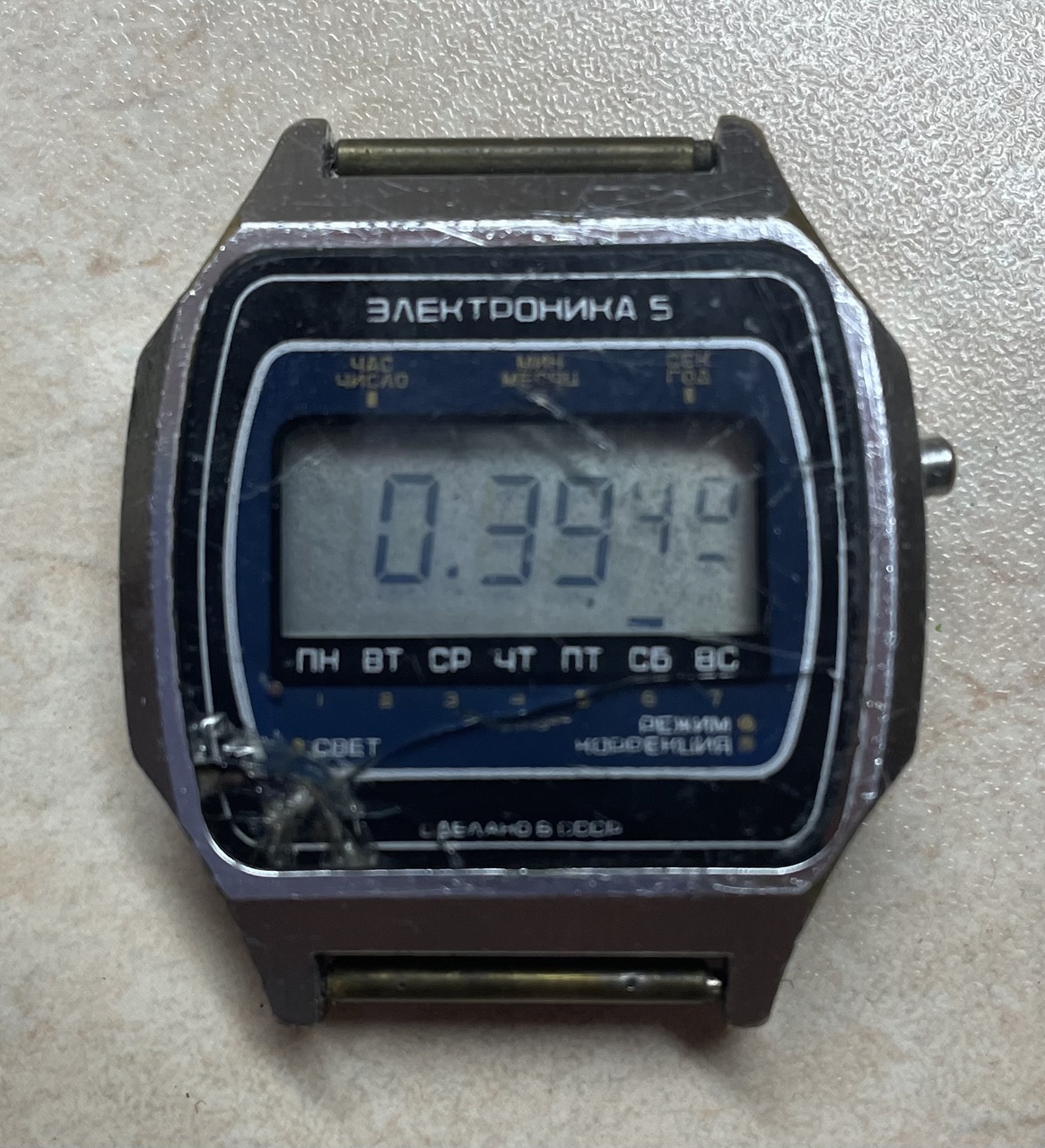

Всем привет, оживил деда часы поставил бат. 2025 пошли, вроде настроил время , пока постигал дату месяц год, куда-то пропал 24 формат, может кто знает как вернуть . Спасибо

Там при мигании часов нужно секунды три подержать одну из кнопок. Но забыл какую из двух.

Спасибо тебе добрый человек! Помогло впуклую :-) подержал и поменялось ! А подскажите еще там в левом нижнем углу надпись СВЕТ , а кнопки то нет . Это получается маску поставили , какая была? Нажмите на изображение для увеличения

Да, скорее всего стекло от 206, они по функционалу идентичны А и Б, но в Б нет подсветки, лампочка работает от 1,5 вольта, видимо на литий не стали делать другие лампочки.
Можно было вкорячить две последовательно. Но скорее дело не в этом - советские батарейки не тянули ток потребления лампочек. А светодиоды в те времена ещё не были настолько эффективными, как сейчас.

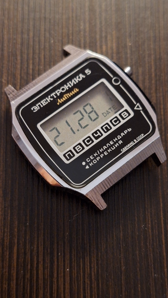

В последнее время подсел на Электронику, потому, когда увидел в продаже, на известной торговой площадке, Электроника Литий, не раздумывая купил. Часы продавались по вкусной цене, но как нерабочие. Зато были в отличном сохране и главное дисплей был без трупных пятен, что давало шанс их оживить. Получив часы, сразу вставил батарейку. На индикаторе высветился хаос застывших сегментов. Замыкание двух контактов ничего не дало. Начал с замены кварца. После запуска появились какие то осмысленные очертания цифр, но половина индикатора не работала. Чистка резинок ничего не дала. Вставил резинки от Монтаны и наконец часы заработали. Вставил блок в корпус но никах не удавалось настроить время - не было реакции на верхнюю кнопку. Сначала подумал все - не может мне все время везти. Но вытащив блок и рассмотрев под лупой понял, что толкатель кнопки видимо из за грязи, был наполовину утоплен и просто был закорочен. Прочистил кнопку спиртом и та стала легко ходить. Корпус слегка полирнул дремелем, собрал и вот, еще один пациент приведен в чувство.

Дохлые резинки на 206? Очень странно, на моделях тех времён они ещё были достаточно качественными. А вот на 208 и дальше - высыхали на ура.
Их возможно меняли уже до меня. Шлицы на винтах были неаккуратно свернуты видимо не было подходящего инструмента. И резинки стояли черные, без видимой полосатости как на старых часах.
