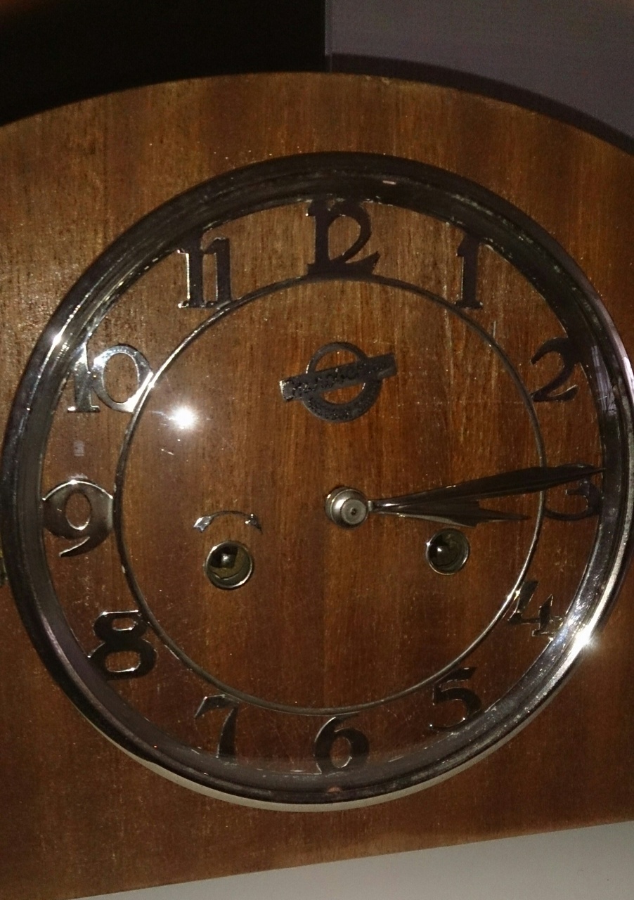

Обратил внимание (на торговых площадках), что настольные часы 1957-1958 годов выпуска различаются дизайном логотипа и наличием (или отсутствием) стрелок-"бровей" над отверстиями для ключа. Это зависело (ох, уж это второе спряжение!) от процессов на производстве или в упомянутый период произошла некая метаморфоза? У моих на механизме указан 1957 (на фото).
Прежде чем задавать вопрос уважаемым жителям форума, пробовал найти информацию в интернете. Надо отметить, что она крайне скудна не только о деталях оформления, но и о заводе в целом. Жаль...
