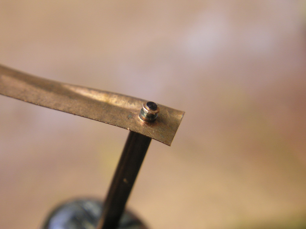

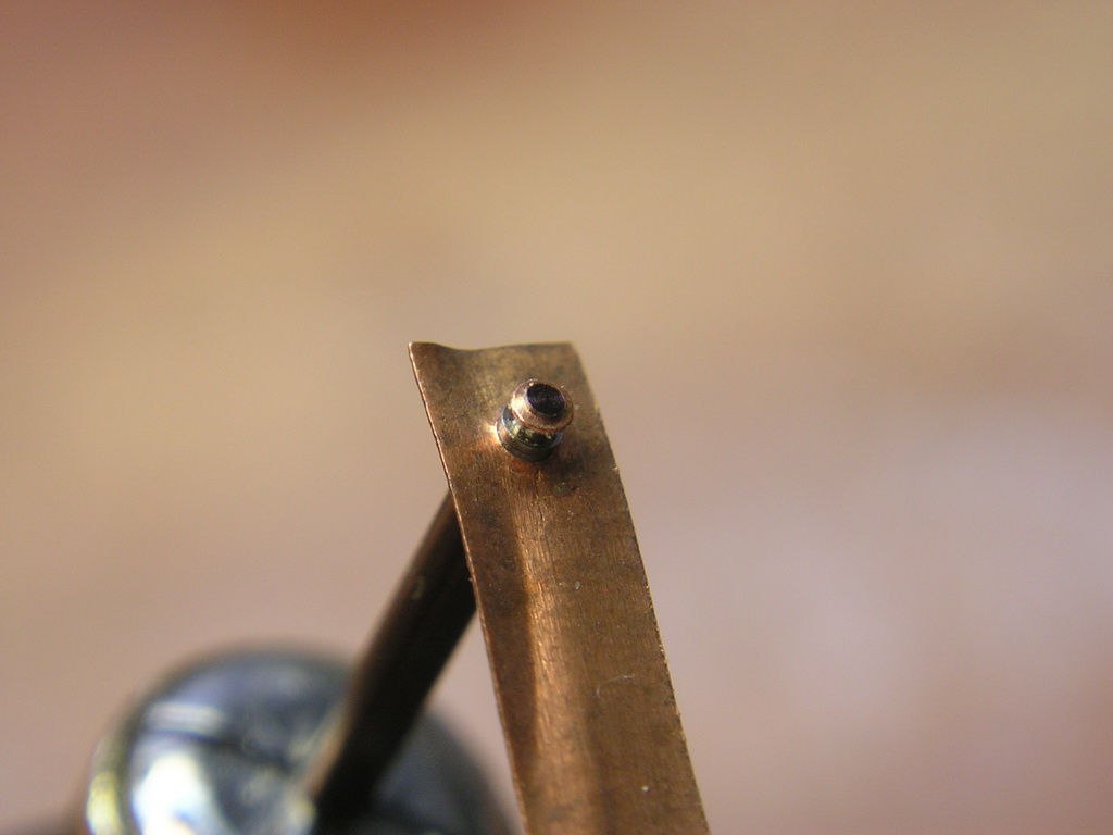

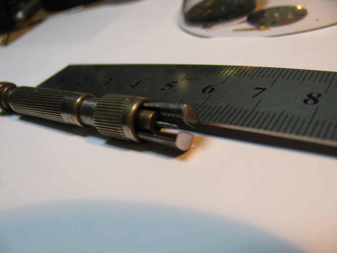

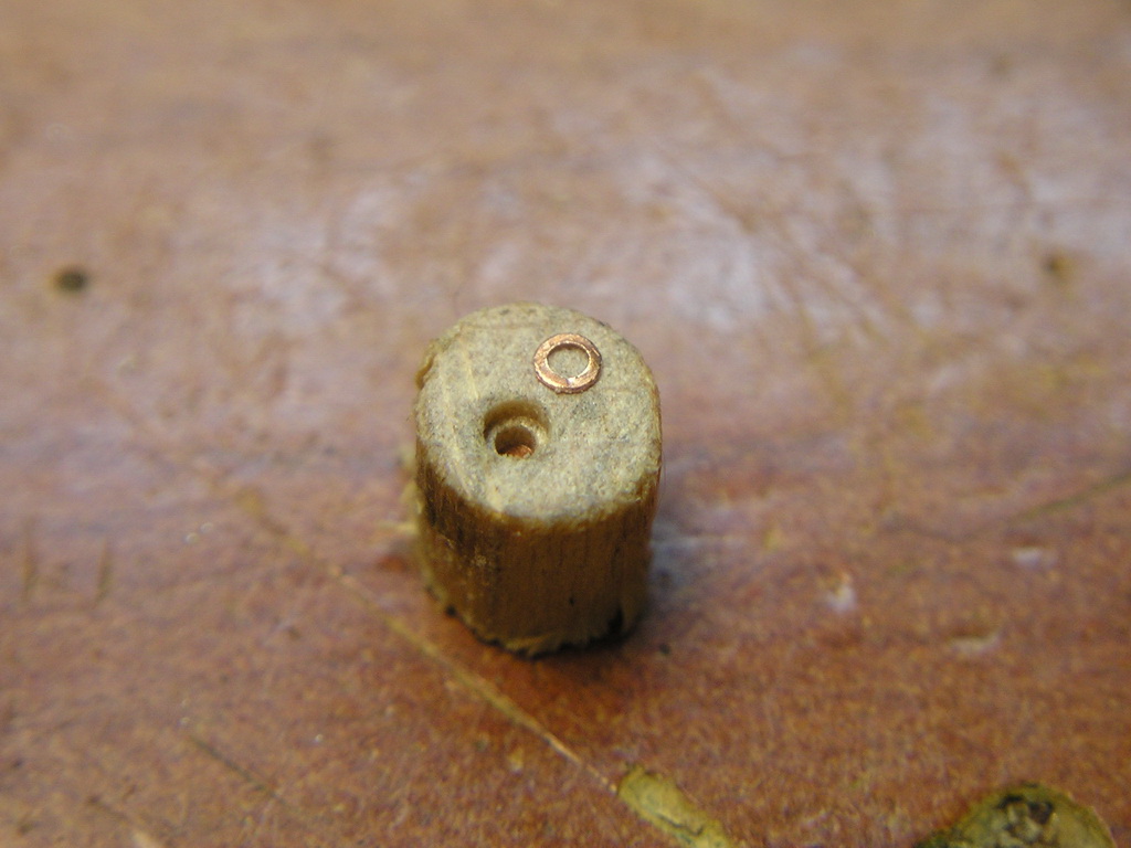

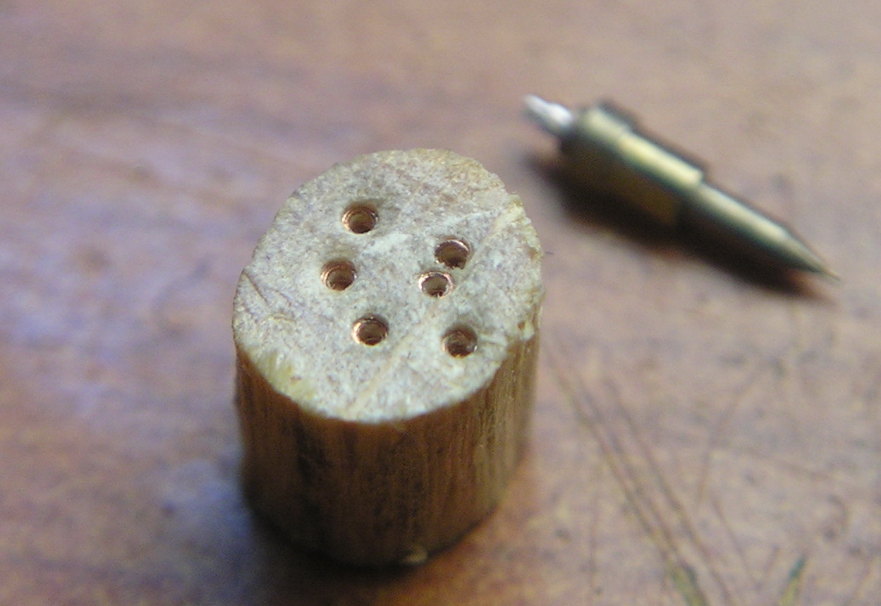

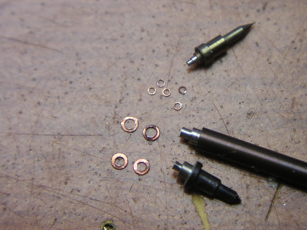

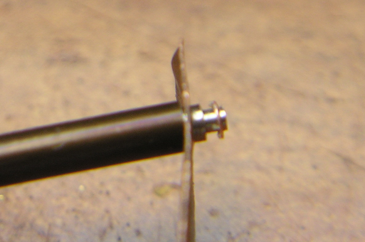

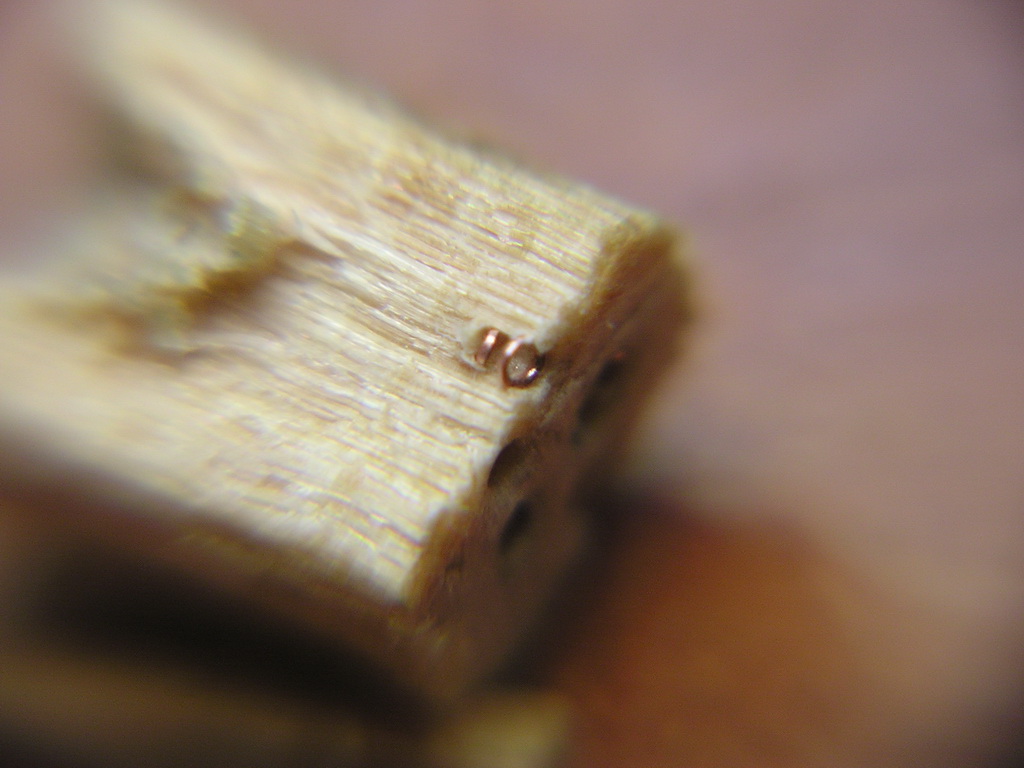

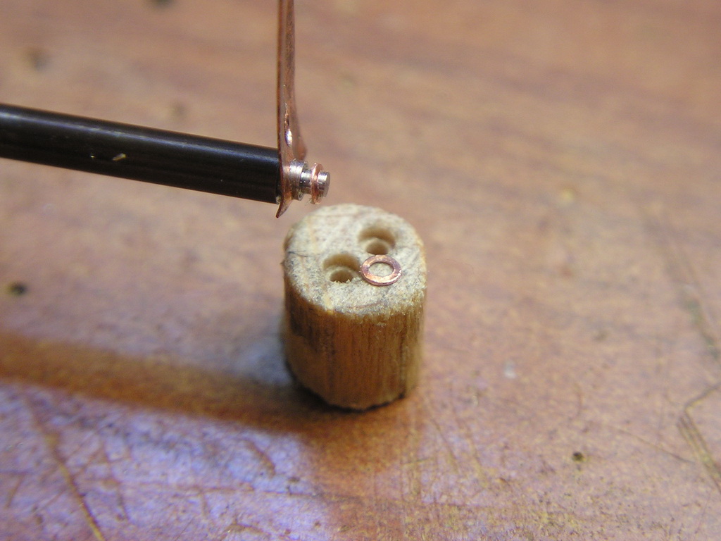

Такое изготовление шайб для балансировки баланса было описано в одной из советских книг, не помню в какой, я их так и делал до того как приобрёл набор.

Вместо дерева попробуйте использовать пластины из свинца как наковальник. Тогда это можно делать в часовом потансе, будет очень удобно.

Шайбы рубятся из тонкой медной или латунной фальги, кроме того имеют мизерные размеры, молоток не нужен, просто протыкаешь рукой и всё. Из свинца сложно извлечь её целую, а дерево расколол и всё. Нужно взять берёзку или другую твёрдолиственную породу с однородной структурой (на фото бук), и прокалывать с торца слоёв. Конечно лучше иметь набор готовых но это не всегда доступно.
