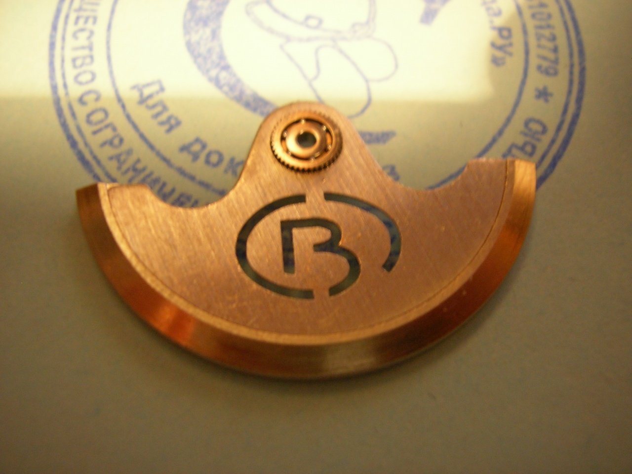

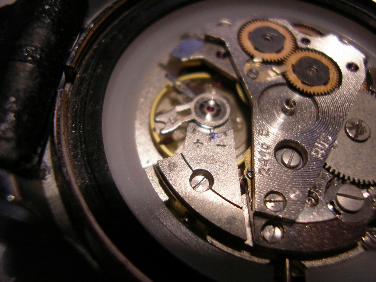

Если только подкрутить то впринципе ничего сложного. Если нет отвёртки то можно использовать лезвие, идеально подходит. Для наглядности фото, сам на днях это провернул
ID:	85168   Нажмите на изображение для увеличения
ID:	85169   Нажмите на изображение для увеличения

chekist, спасибо! ротор у меня держался то ли на одном витке, то ли на честном слове, точно не понял....
