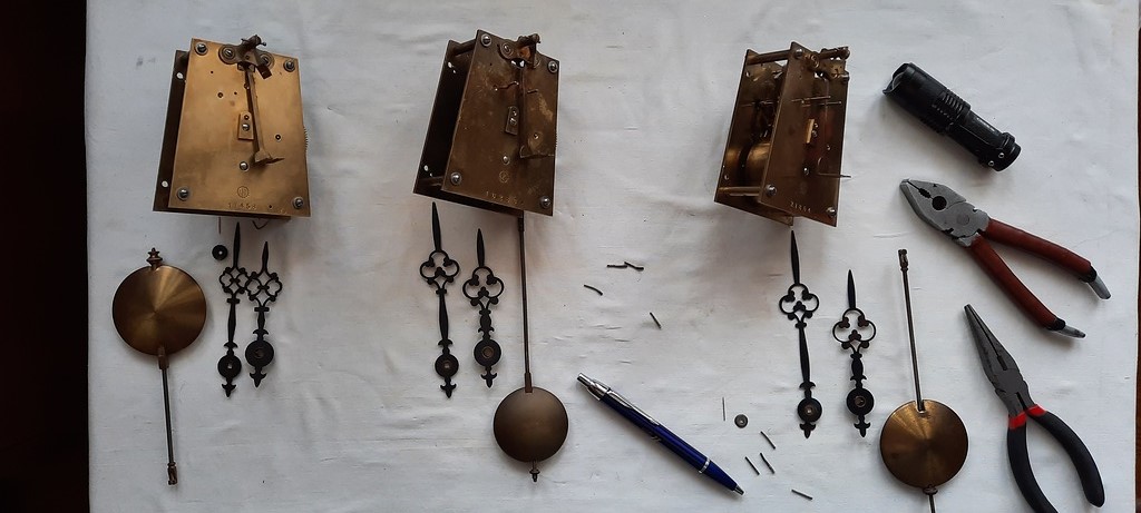

Коллеги, добрый день,
так получилось, что в доме прижились три шайбы ЛФС с одинаковым 110 типом механизма, каждый весит ровно 540 г.
После одновременного ТО механизмы не глядя были установлены в "чужие" корпуса с "чужими" же маятниками, стрелками и циферблатами). Размеры циферблатов 22 см, 24,5 см и 27 см. Два маятника по 220 г, но с разными общими размерами, один- 180 г. Одни часы при крайнем положении регулировочного винта убегали на часы в сутки вперёд, одни отставали тоже на часы, третьи удалось выставить, как положено.
Пришлось механизмы вернуть в исторические корпуса. Порвался один пендельфедер. Вырезал кусок из плотного, толщиной 0,5 мм, фольгированного мешка от собачьего корма). Тикают).
