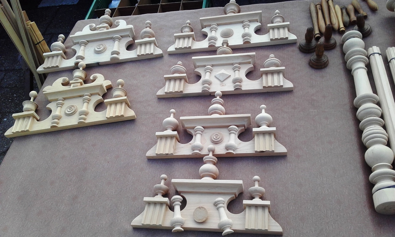

Оригинал, как я уже писал, купить вряд ли удастся.
Их просто почти нет в продаже.
Поискать можно на польских площадках, но, скорее всего, это будет тоже новодел, хотя и качественный, максимально близкий к оригиналу.

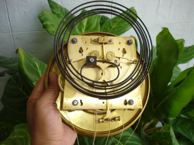

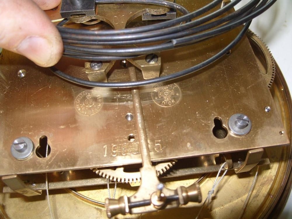

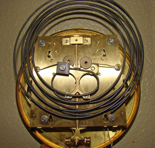

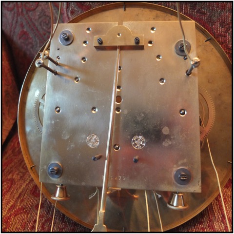

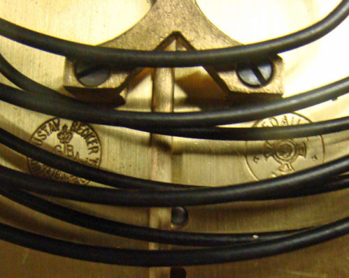

Добрый день!
Совсем недавно для себя решила разобраться с GB, что-то стало ясно и понятно, а что-то, наоборот, выглядит "тайной, покрытой мраком".
Вот один из "мрачных" примеров https://www.ebay.com/itm/352640959470
Автор пишет о фрайбуржском GB, стоит на механизме клеймо филиала в Braunau. Номер читается плохо, но шрифт не похож ни на фрайбуржский, ни на браунаужский. Цифры с брачком, но такой брак я не могу вспомнить.
Анкерный мост не характерен для GB, филиал в Браунау не делал напольников, производство во Фрайбурге не делало четвертных жильников.
Циферблат выглядит очень австрийским.
Кто это?

  #1547
Старый 08.04.2020, 17:36
Аватар для Oled
Oled Oled вне форума
Регистрация: 27.12.2008
Сообщений: 11,249
Сказал(а) спасибо: 9,197
Поблагодарили 13,761 раз(а) в 6,569 сообщениях
Сообщение от TatynaS Посмотреть сообщение
Добрый день!
Кто это?
Вложение 2924698 Вложение 2924699 Вложение 2924702 Вложение 2924700 Вложение 2924701
Татьяна, приветствую! На клейме и Фрайбург и Браунау вместе. Но мех явно из Браунау, он австрийский на 100%. У меня тоже где-то лежит жильный напольный мех от GB, очень похож.

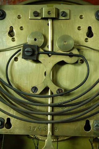

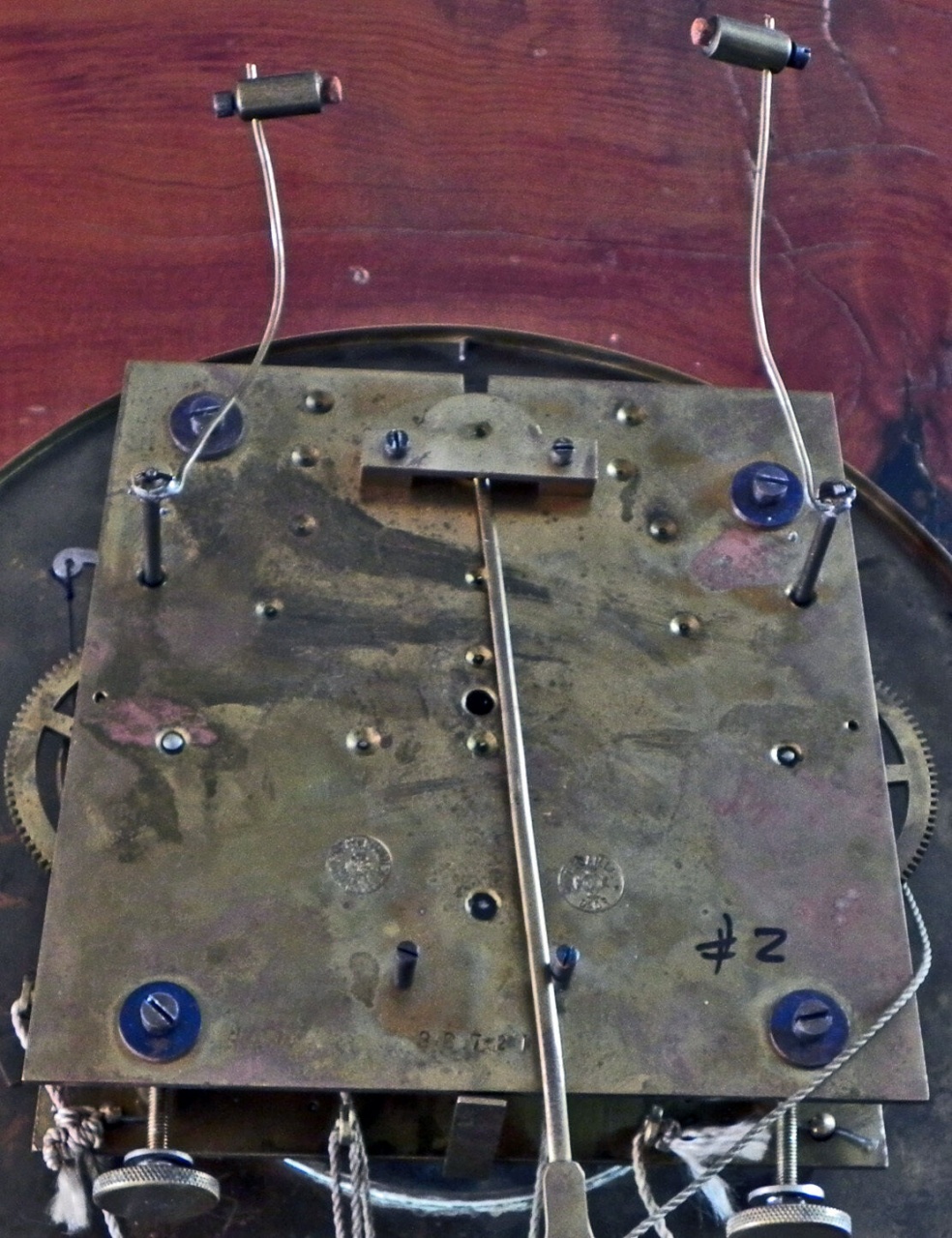

Нашла второй напольник, здесь уже всё чётко с номером и шрифтом:

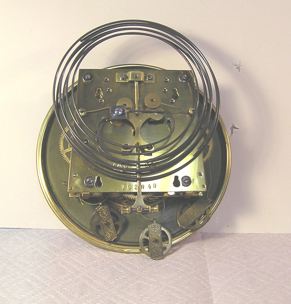

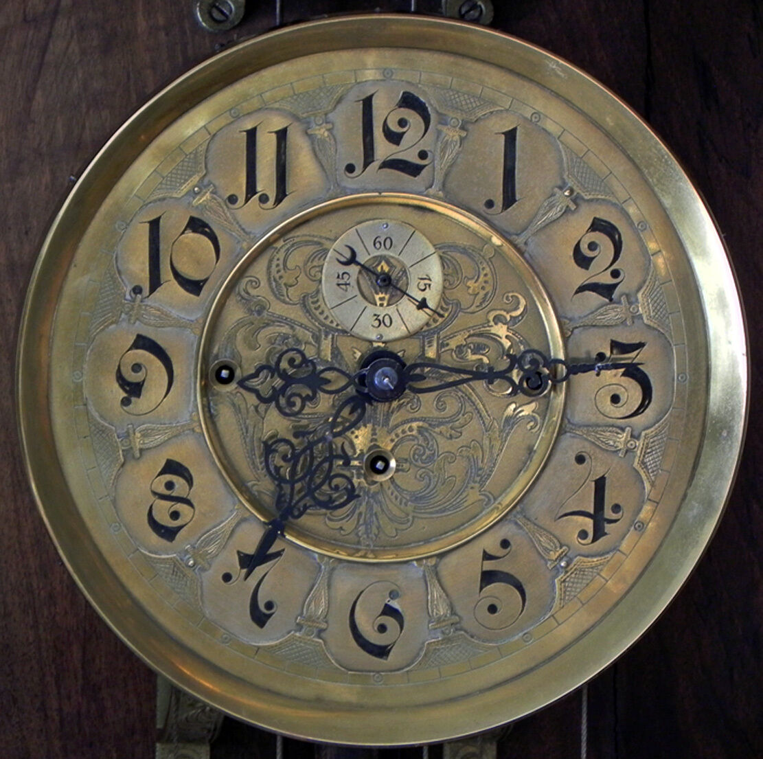

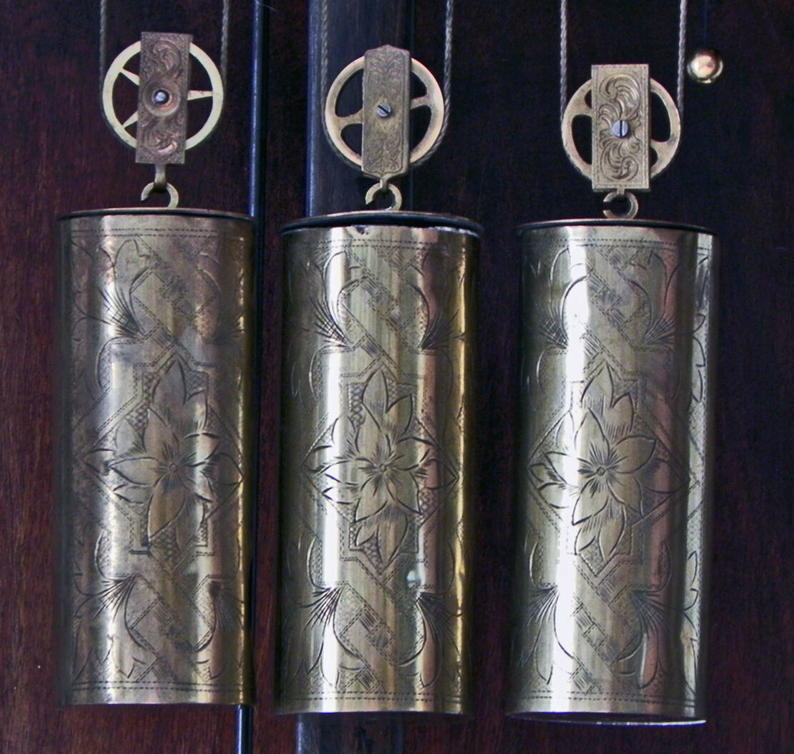

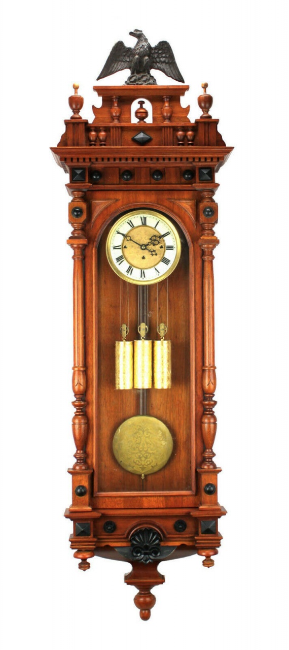

  #1549
Старый 09.04.2020, 17:31
Аватар для TatynaS
TatynaS TatynaS на форуме
Регистрация: 31.05.2015
Сообщений: 4,603
Сказал(а) спасибо: 5,419
Поблагодарили 8,316 раз(а) в 3,402 сообщениях

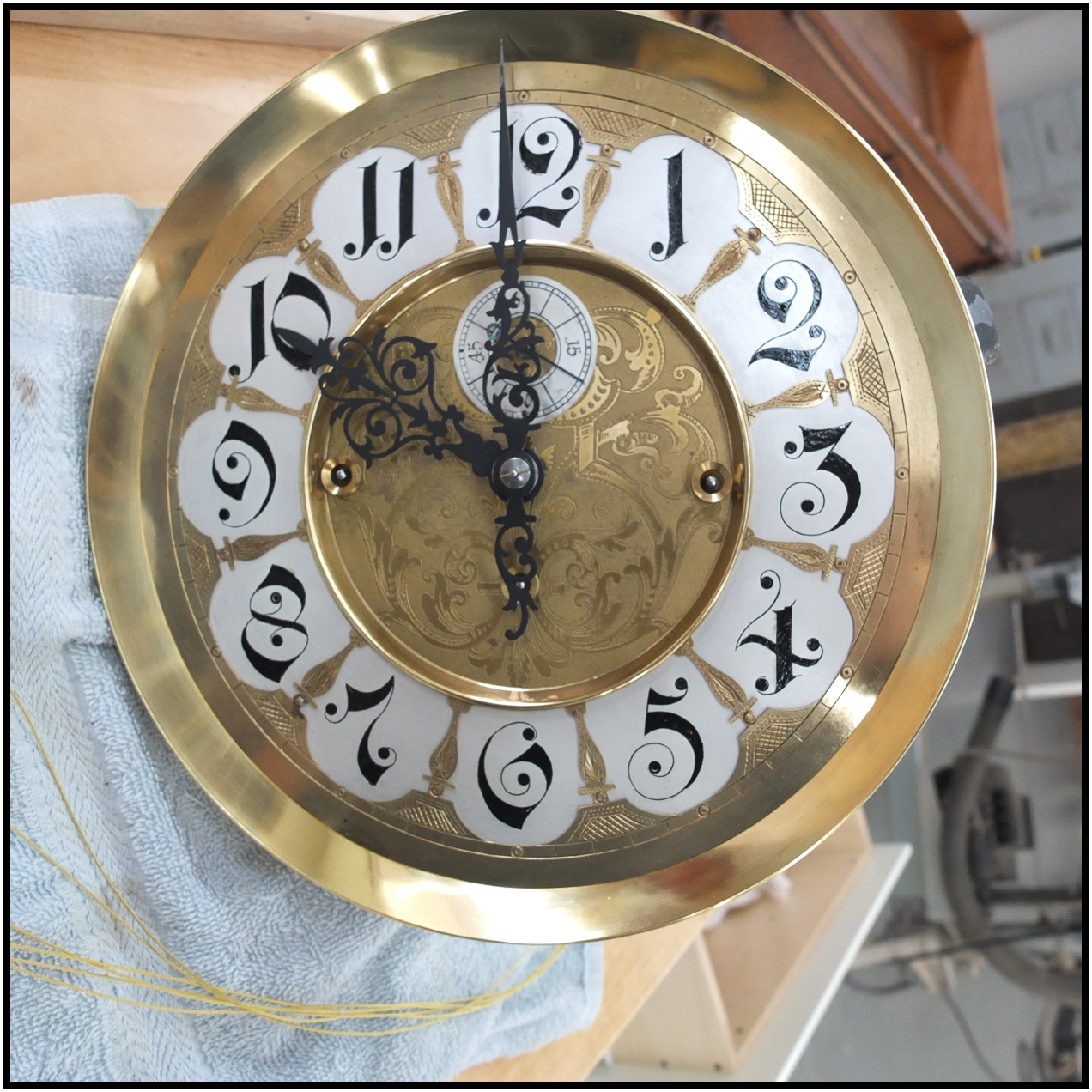

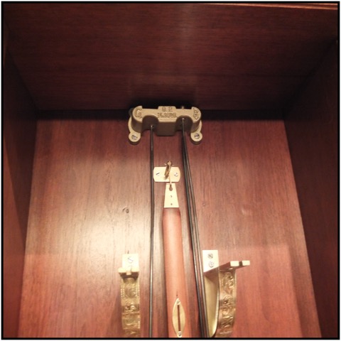

Добрый день!

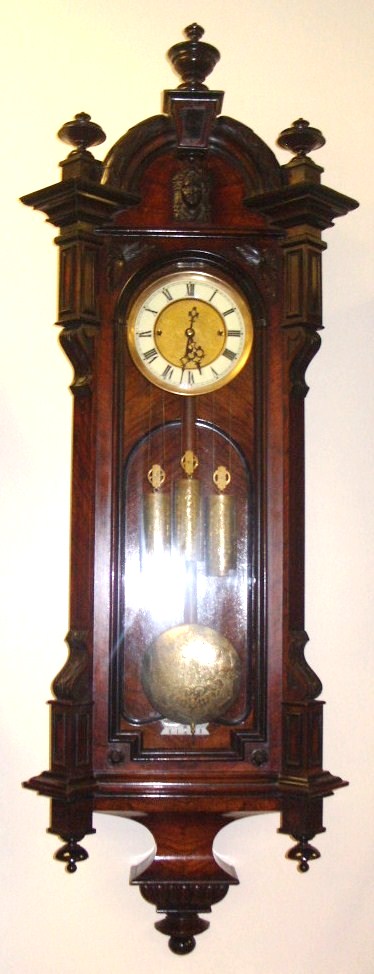

По поводу этих напольных у меня всё-таки есть сомнения, не очень мне нравятся клейма и шрифт, но это может моя паранойя.
А вот несколько фейковых Grande sonnerie c клеймом Braunau и 1898-ым годом выпуска.
Здесь на первый взгляд всё нормально, но если приглядеться к механизмам, то можно увидеть другой анкерный мост, другие шайбочки в нижней части, шрифт излишне высокий и самое главное механизмы идут подряд 190_ХХХ :

Fugit irrevocabile tempus

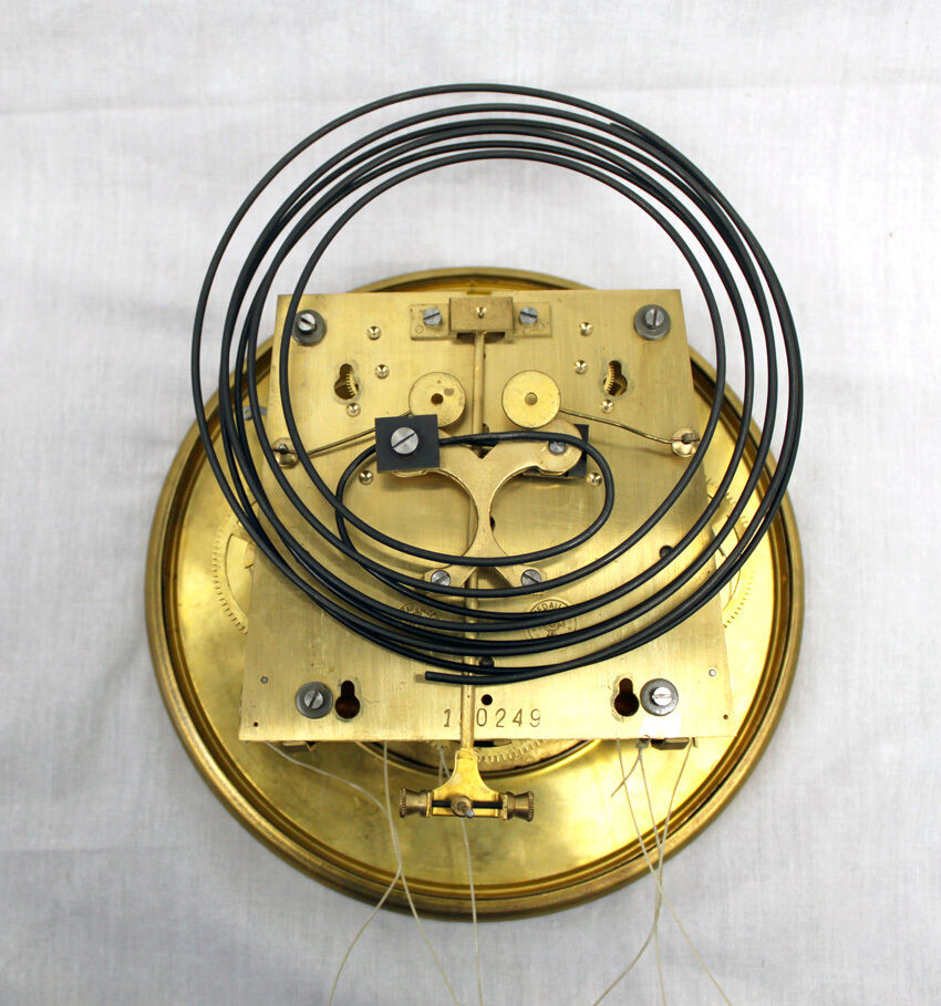

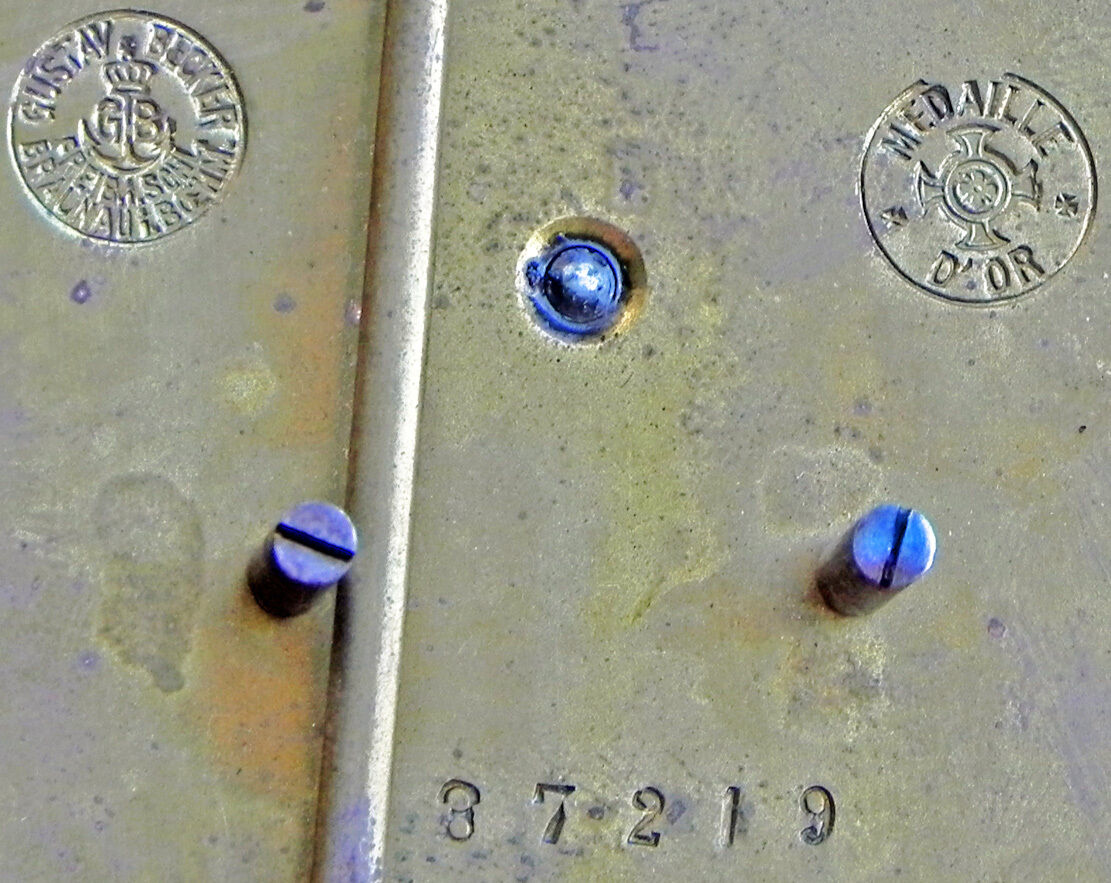

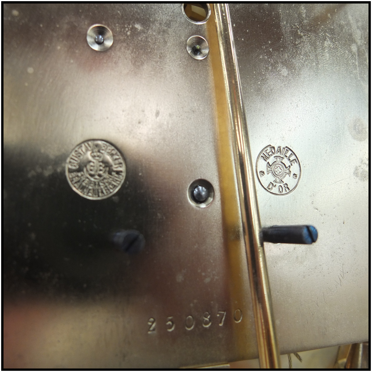

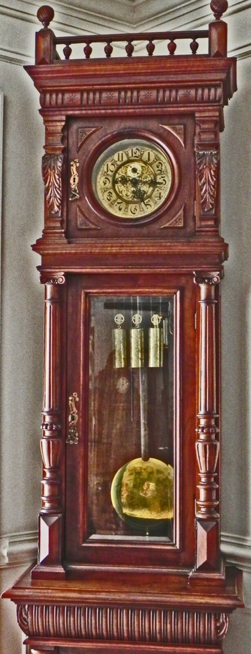

  #1550
Старый 09.04.2020, 19:46
sert sert вне форума
Регистрация: 14.11.2011
Сообщений: 655
Сказал(а) спасибо: 1,093
Поблагодарили 882 раз(а) в 282 сообщениях
Татьяна, на американском ебее таких GB пруд пруди. Корпуса у всех одинаковые, отличаются незначительными ньюансами. Сперва был удивлён, но потом понял что кто-то наладил маленький бизнес. Без Китая я думаю не обошлось.
Часы то возникают, то пропадают. Продавцы разные, а товар аналогичный.
