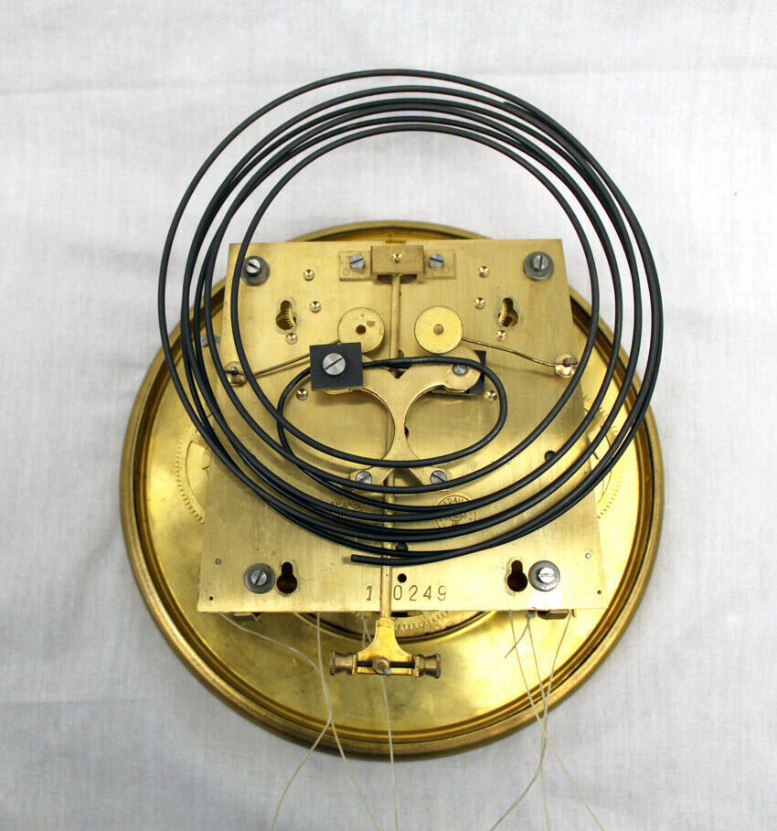

Добрый день!
По поводу этих напольных у меня всё-таки есть сомнения, не очень мне нравятся клейма и шрифт, но это может моя паранойя.
А вот несколько фейковых Grande sonnerie c клеймом Braunau и 1898-ым годом выпуска.
Здесь на первый взгляд всё нормально, но если приглядеться к механизмам, то можно увидеть другой анкерный мост, другие шайбочки в нижней части, шрифт излишне высокий и самое главное механизмы идут подряд 190_ХХХ :

Фейковую тему обнаружила здесь https://mb.nawcc.org/threads/fake-gu...7/#post-577738
