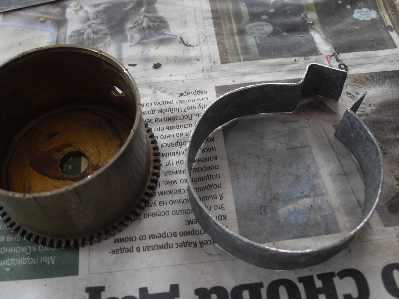

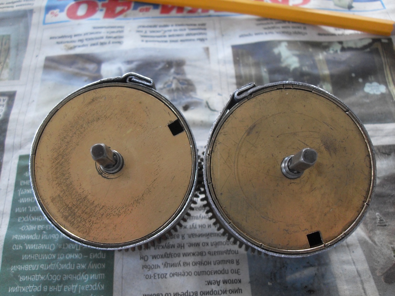

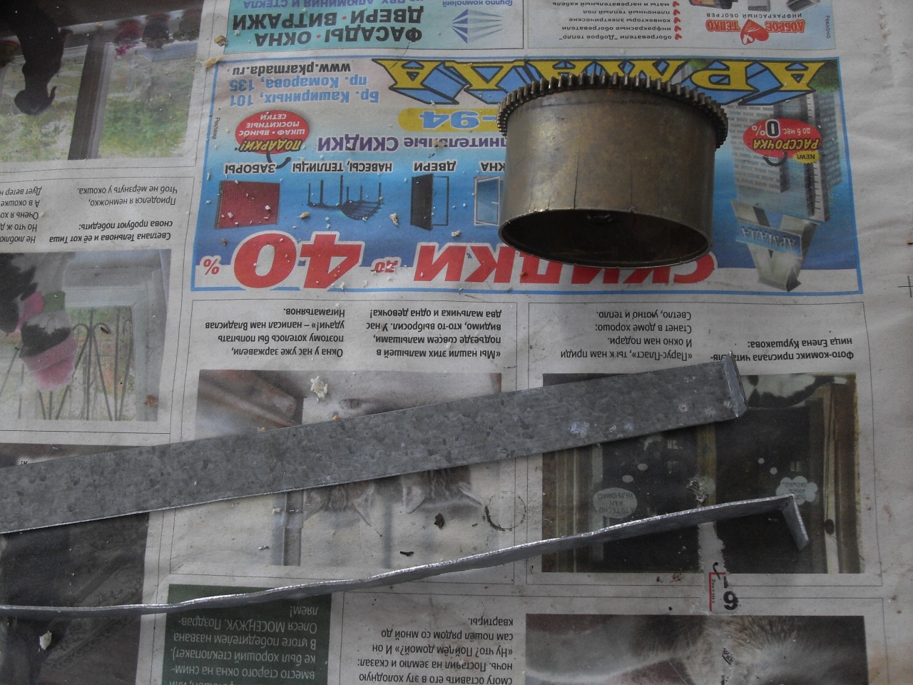

Ремонт барабана из кровельного железа . Толщина металла 0.8 мм .Небольшие ошибки признаю .Ширину надо было сделать 2 см для надежности .Делал на глазок , надо было сначала из бумаги или картонки сделать шаблон . буду повторять сделаю получше , пока только эксперимент

Сообщение от radii Посмотреть сообщение
сделаю получше
Делайте с ласточкиным хвостом.

radii radii вне форума
Регистрация: 18.02.2016
Адрес: россия челябинск
Сообщений: 154
Сказал(а) спасибо: 28
Поблагодарили 50 раз(а) в 30 сообщениях
это как ? такой замок ? Мой метод замка я сам не знаю
