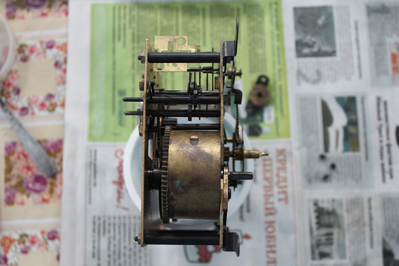

Мой янтарь настольный , с приставным ходом , звук боя приятный , хоть и медленный .Ширина пружины хода поуже .А вот пружина боя пошире , засомневался я в толщине пружины , ну например , предыдущий хозяин поставил пружину , которую нашел в ящике , то что было .Может эта пружина хода с других часов . Коротко : интересует толщина металла пружины боя ! я то поспешил собрать и не измерил .

фотку откопал , барабан боя сдвинут вправо

В настольном янтаре пружина хода уже , да и барабан меньше по размеру! То есть внешне видна разница!
Сообщение от radii Посмотреть сообщение
Он просто не сидит на месте , как же вы его завели без храпового колеса?

фоткал на стадии разбора .Сегодня бой прекратился , где то 3 дня прошло от полного завода . Когда заводил , очущение , что пружина заведена до половины .Где то тормозит , а понять не могу .
Вывод сделал (пока) : искать донора . Методом замены найти косяк

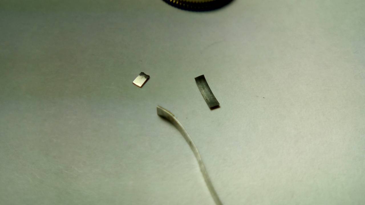

Здравствуйте!
Восток 2414, вынимал пружину из барабана и развалилась накладка на внешнем витке.
Как грамотно её восстановить?

Сообщение от DMV135 Посмотреть сообщение
Здравствуйте!
Надо кончик пружины греть до красна , например зажигалкой , и выгнуть на ружу .
Затем в этот загиб вставить кусочек востоковскои пружины ( 7мм где то).

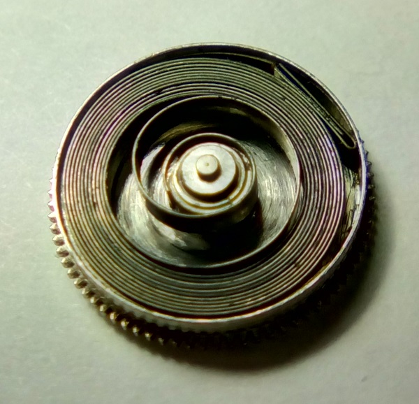

4MASTER, спасибо.
Как-то так получилось. Пружина не проскальзывает, часы заводятся до конца. Ничего, что получился такой зазор возле стенки барабана?
На внешний вид не обращайте внимания, тут детали ещё до помывки и смазки.

Не совсем правильно, от изгибающей нагрузки такая конструкция обломится снова. Загиб должен быть небольшим, пару миллиметров. Упираться в стенку барабана должна вставка из обломка. Где-то на форуме была соответствующая тема.

Для первого раза нормально . Доведёте метод до совершенства
