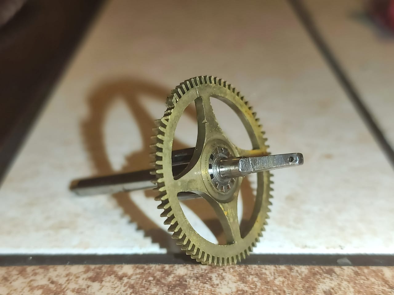

Помогите, люди добрые! Нужна Шестерня счетного колеса-72 зуба на Lenzkirch

Сообщение от dt75dozer Посмотреть сообщение
Шестерню можно (и нужно) реанимировать, впаять "протез" на 3 зуба .
Этот пользователь сказал Спасибо! arhistratig за это сообщение:
dt75dozer (27.12.2020)

Оно так, конечно, думал просто завалялось у кого.

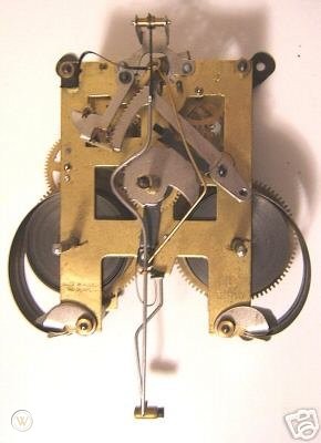

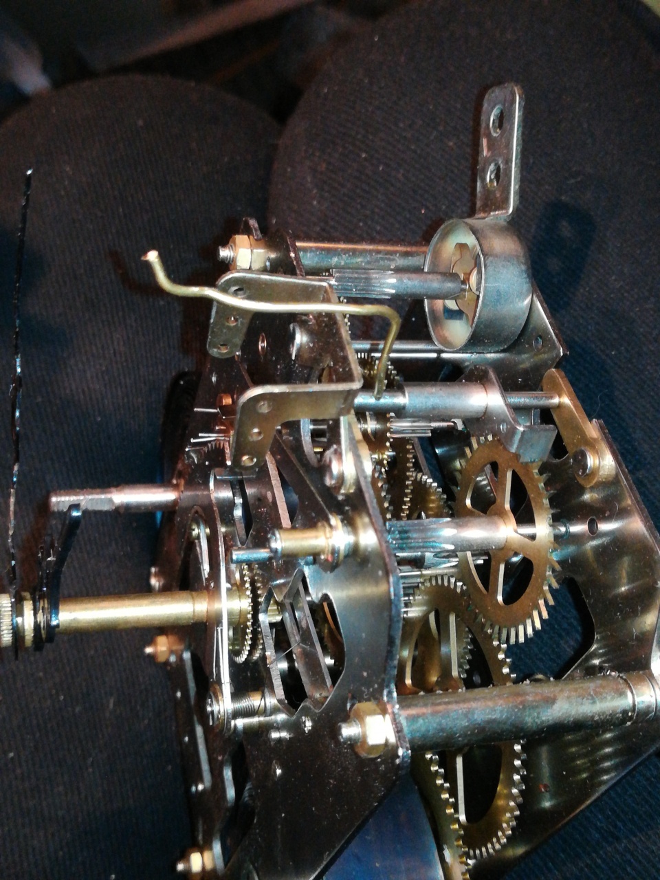

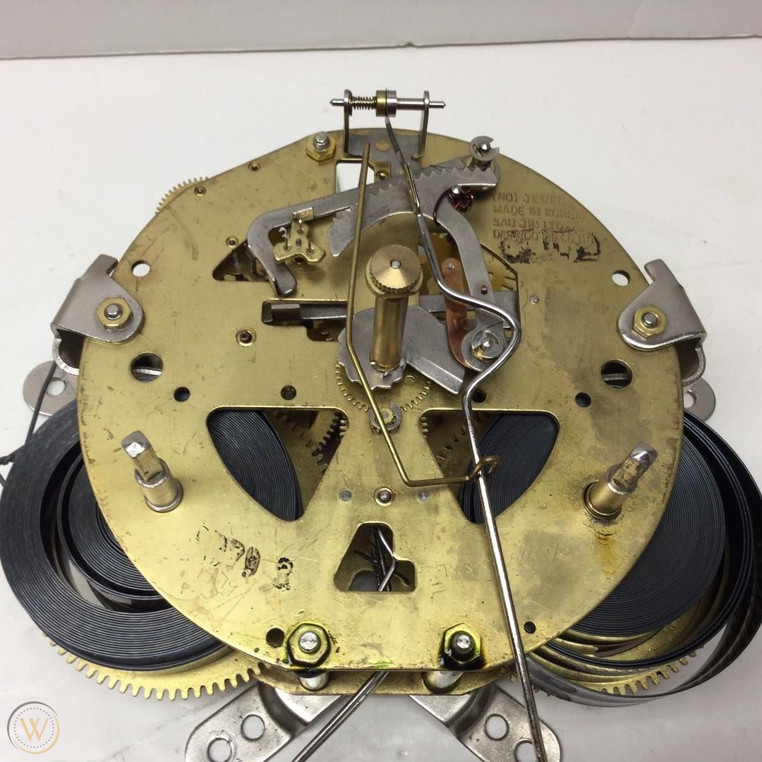

Сообщение от garry001 Посмотреть сообщение
Здравствуйте! Кто нибудь может показать фото такого механизмв с тем, чего здесь не хватает?
поиск картинок по запросу korean clock movement
хотя у вас может быть и японец
