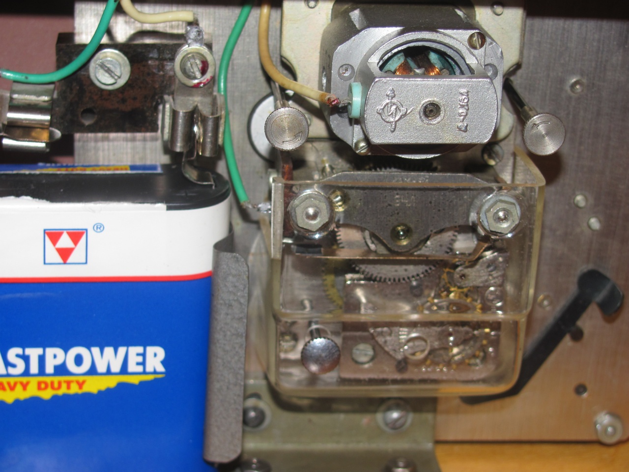

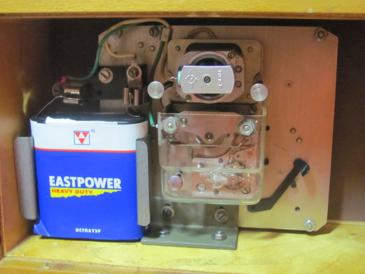

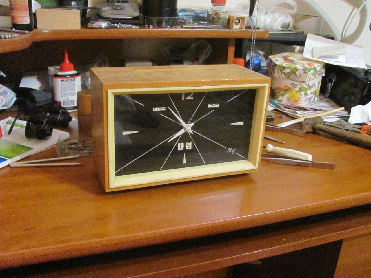

Ну вот, прямоугольный "Свет" приведён в рабочее состояние (пишу это, а он подтверждает жужжанием подзавода) . Механизм в него поставлен поздний, с пассиком. Пассик, кстати, в хорошем состоянии, но шестерни, по мне, лучше были бы. Жалко, что не было варианта уже с поздним вариантом механизма включения мотора, но ещё без пассика. Хотя при желании такой, пожалуй, можно собрать из двух механизмов. Впрочем, шум подзавода куда ниже, чем у ранней "Энергии", этому способствует не тлько пассик, но и крепление электромотора через резиновую проставку, не говоря уже о подшипниках в нём. В механизме всё промыто, смазано, отрегулировано. Лимбы календаря установлены правильно (кто-то криворукий успел до меня в этих часах поковыряться). Вместо сломанного баланса (он такой же, как у "корабельно-янтарёвского" шахмана Х-3) установлены баланс, его мост и сквозной камень в платине от "маяковского" шахмана Х-7М. А вот скоба от "Маяка" не подошла: у неё такая же конфигурация и размеры, но ось короче. Пришлось вклеивать выпавшую палету у родной вилки с помощью шеллака и подавальницы. Вместо отсутствующей головки перевода стрелок поставил от будильника "Слава", сжав её губки и с усилием навинтив на вал, держа его узкогубцами. При этом резьба в головке сама нарезалась. Вместо родных гаек крепления прозрачной крышки (со шлицами) поставил простые шестигранные, с плоскими шайбами. Отсутствующую единицу у цифры 12 сделал из подходящего кусочка пластмассы.
Амплитуда нормальная? У Х-7М цапфы оси баланса существенно толще, что должно существенно уменьшать амплитуду.

Да, 180 градусов есть. "Маяки"-то ходят с этими балансами. У пружины преднатяг 3 оборота, в соответствии с книгой Елисеева.
Не удивлюсь, если у Маяка момент на анкерном колесе раза в полтора больше.

Василий, про подшипники в моторчике можно подробней. Они штатные, или сами модернизировали?

и еще, какого года часы? Ну на шахмане что? И почему-то у меня от их прямоуольника ощущение не 62 года, а середины 70-х, ну или самого конца 60-х..

Вероятнее всего, как раз и есть конец 60х.
У меня ЭНЕРГИЯ 1964г вып., а это СВЕТ, который выпускался позже.

У "Маяка" пружина не мощнее, чем у "Янтаря", правда, запас хода поменьше.
Подшипники в моторе штатные, они такие и шли на поздние механизмы, с буквой А после обозначения.
На шахмане пробит 63 год, хотя не факт, что он родной. Это "Свет" точно не последних выпусков. Один из поздних - у Димы343, там у него уже крепление батарейки упрощённое.
Во-во, передаточные числа другие. Янтарь ходит 14-16 дней, маяк - 7-9 дней.

Да сдался Вам этот баланс! Амплитуда нормальная, чего ещё надо-то? А с изохронностью у этих часов проблем быть не может, так как подзавод происходит часто и с постоянной частотой. Часы ходят, но отставали и почти не реагировали на градусник. Оказался великоват зазор в штифтах градусника. Подогнул, только теперь батарейка сдыхает, завтра за новой схожу.
