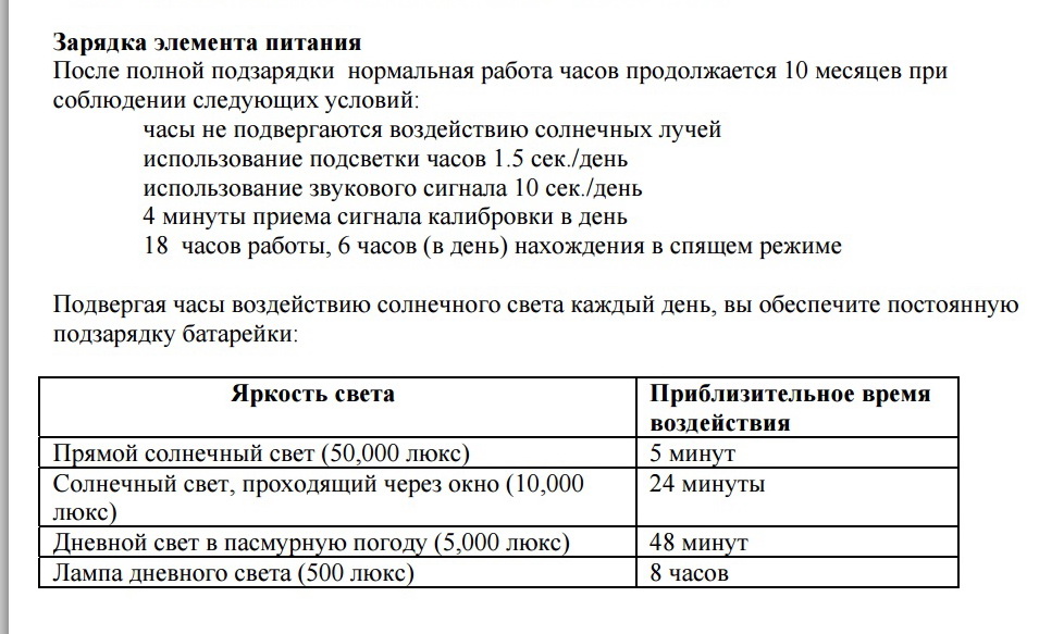

Сообщение от baku2015 Посмотреть сообщение
у этих casio GW-M5610 по паспорту написано срок службы акб 10 мес
Неправда. В данном случае речь идет не о сроке службы аккумулятора, а возможности работы часов без подзарядки. Читайте внимательней инструкцию.
Мир всем!
Эти 2 пользователей сказали Спасибо! Тарас Кучеренко за это сообщение:
baku2015 (11.09.2015), MrKonstantin (11.09.2015)
