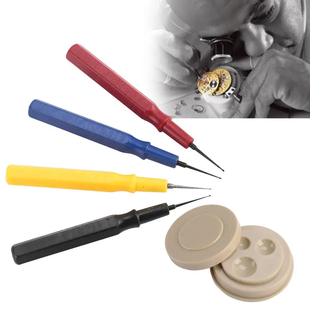

Добрый день,
Пришел набор маслодозировок, набор из 4 штук.
Возможно у кого то есть такой, и подскажет какие использовать новичку.
Я так понимаю, для смазки камней надо использовать самую маленьку, а вот трущиеся металлические части какой?
П.С. заранее спасибо за ответы, на такие "глупые вопросы"

Сообщение от Romarogoza Посмотреть сообщение
Почему глупые? Вы же учитесь? Я кстати тоже
У меня похожий набор.
Чёрная камни. У меня она самая маленькая.
Жёлтая всё остальное. У меня она следующая по размеру после чёрной.
Остальные 2 по моему мнению всё заливают.
Кончики были в виде пики. Чуть подточил до формы лопатки.
С уважением, Алексей.

Спасибо за понимание
Ситуация следующая, их в наборе 4 шт., 2 шт. я хочу подарить 2шт., и вот не знаю какие 2 оставить себе.
У меня тоже самая маленькая черная, я вот думал может красную и черную.
У вас красная тоже "третья" по размеру?
В моём наборе третья по размеру синяя.
А красная самая большая.

Ну пусть будет синяя
Она не пойдёт для смазки трущихся соединений ?
На мой взгляд нет. Слишком много масла.
Но Вы попробуйте. Они же у Вас Визуально будет понятнее.
И ещё посоветую сердцевину бузины или
что-то подобное мягко-пористое для очистки
маслодозировок.
Возможно просто стоит помыть в бензине, и очистить зубочисткой?
Мне в бузине сподручнее, чем в бензине.

я кстати, перешел на работу только черной - самой тонкой...
редко красной, остальные как отвертки можно использовать ))))))
это если по классификации бергеона: черная-красная-синяя-зеленая-желтая (от самой тонкой к самой большой)
