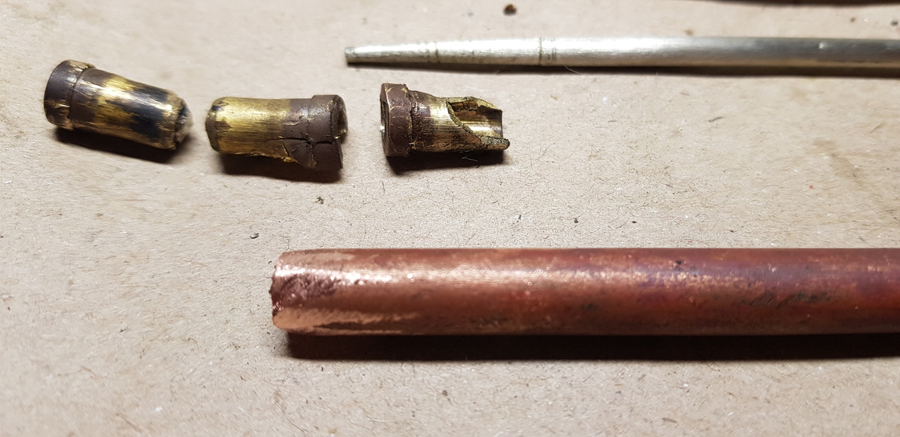

День добрый!
Бабушка подарила часы настенные с боем, починишь, говорит, забирай.
Часы ОЧЗ, 1961 года выпуска.
Разобрал, посмотрел, перетянули пружину завода часов, отпустил, часы пошли, промыл смазал, все ок.
Но главная проблема в гонге. Две струны были сломаны, да и третья как сахар отломилась пока разбирал гонг.
Втулки выбил, но остаток стержня решил высверлить сверлом на 3 мм, результат совсем плохой... втулки лопнули и развалились, тоже как сахар и восстановлению не подлежат.
Подскажите алгоритм?
1) чем заменить втулку? (есть медный пруток на 8 мм)
2) как правильно запрессовать? (где важна сила обжатия, во втулке или в посадочном месте колодки?)
струны гонга, звук

Здравствуйте. Я подобную процедуру, но с втулками с резьбой делал. Одна втулка была потеряна, а у второй кусок струны отломанный внутри остался. Втулку сделал (выточил )с латунного прутка и нарезал резьбу (она и в напольных немцах и ОЧЗ, и в настенных ОЧЗ, у которых втулки с резьбой- у всех М7 ). Просверлил отверстие на 2.9мм и забил струну (3мм) обратным - не сломанным торцом. Обточил галтельку (по образу остальных струн) возле втулки и лишь потом вкрутил в чугунное основание гонга.
В вашем случае, можно взять латунный винт М8 обточить его по образу и размеру втулок родных . После просверлить отвестие (на 2.9 если струна 3) и забить обратной стороной струну, обточить галтельку возле втулки и забить втулку в чугунное основание.
С уважением, Александр.

Сообщение от 4130688 Посмотреть сообщение
Теперь звук боя будет выше.
главное добиться чистого металлического звука.
Чистота звука зависит даже от качества задней стенки часов, не говоря уже о качестве металла гонга.
на бойках присутствует как-бы своего рода напыление и оно не металлической природы. Зачем?
Всё для того-же, для повышения качества звука боя. Там кожа.
степень обжатия (опрессовки). С усилием?
С усилием.
