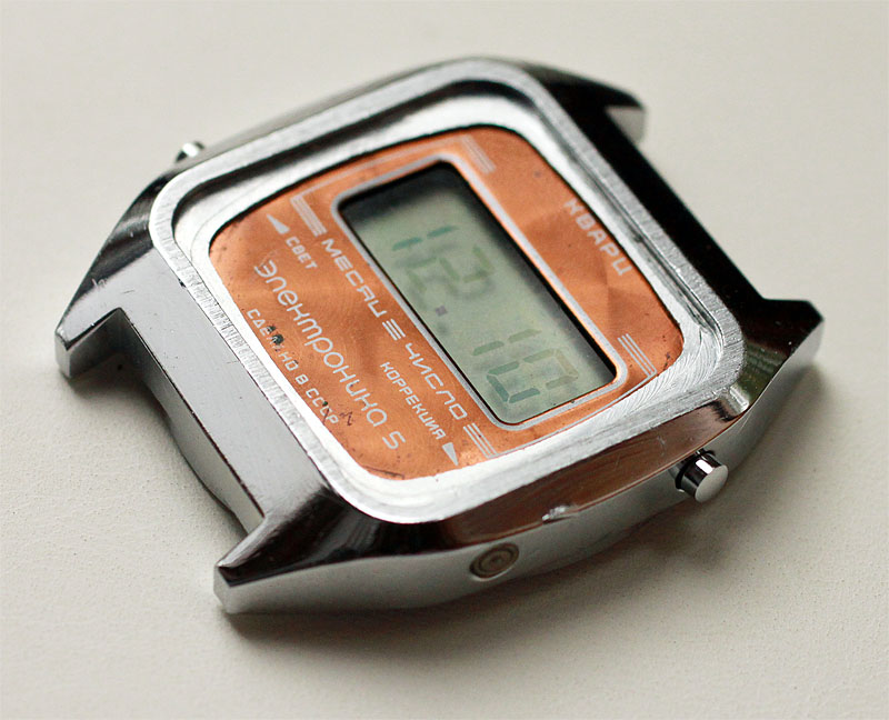

Попался необычный корпус, в нем нет даже отверстий под ушки. Вставил в него модуль с маской для лучшего восприятия. Что можно сказать точно - стекло в нем было крашеное, но скорее всего с большим окном под маску, ибо маска удачно вписывается традиционным рисунком. Впрочем стекло могло быть и одним, без металлической маски.

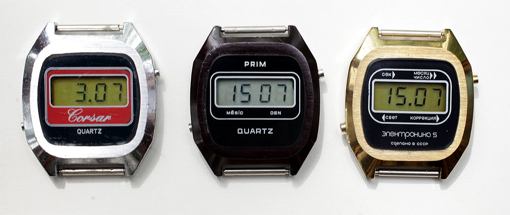

Нечастые часы Corsar для германского рынка, а также двое часов в корпусах нечастого для 204 цвета.

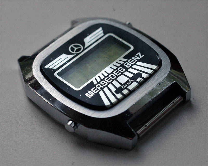

Артельное оформление под зеркало.
