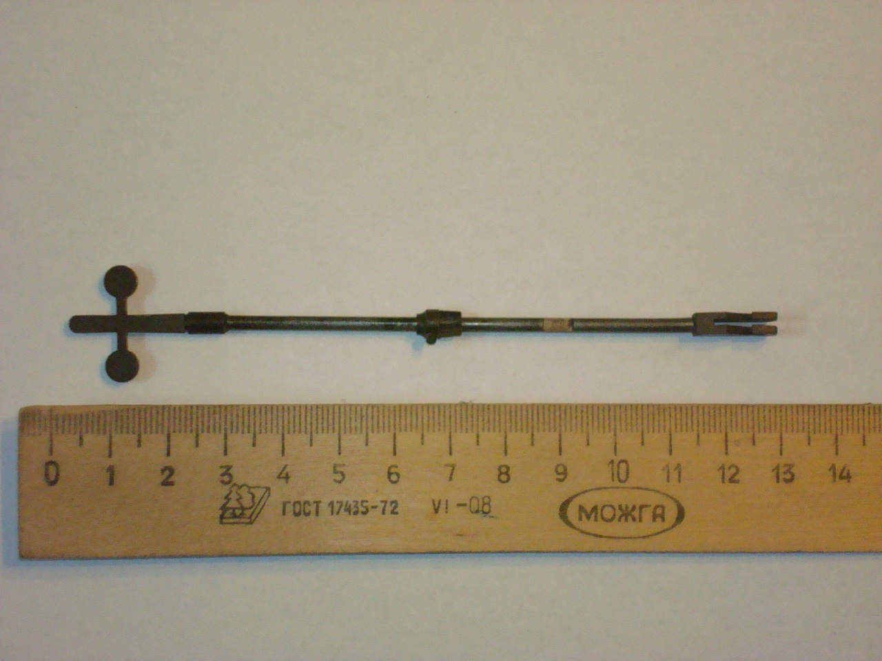

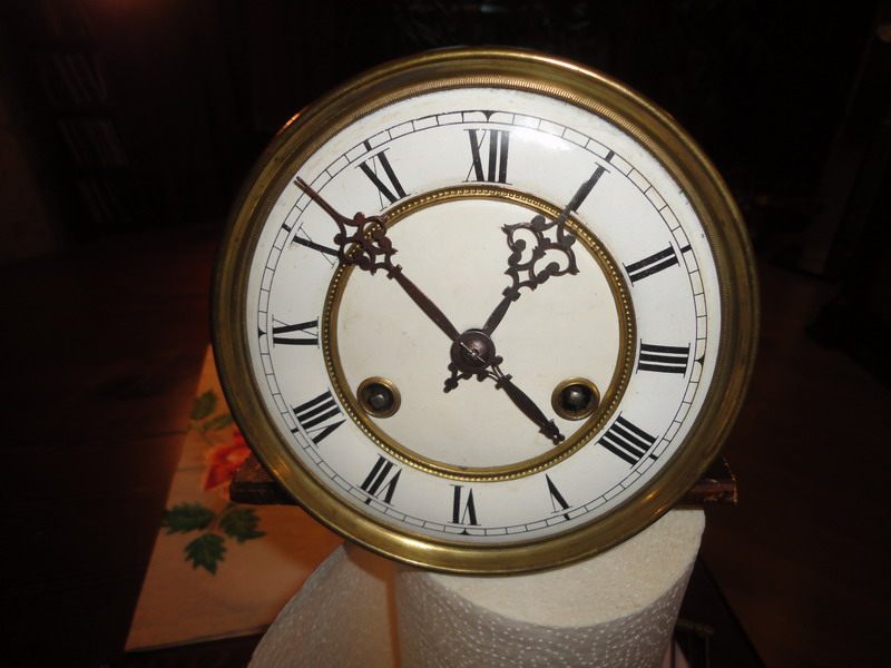

Сообщение от rawlyk2 Посмотреть сообщение
А качалку маятника сможете показать?
Вероятно эта деталь есть на фото
С уважением, Сергей

Сообщение от Odsnya Посмотреть сообщение
С уважением, Сергей
Да, Сергей, огромное СПАСИБО!
Эта деталь на первом фото левее ключа. А на втором - она подвешена на пенденфедер, и на неё потом вешается маятник. В моих часиках точно такие же стрелки. Прошу прощения, на корпусе номер 251 (я в первом сообщении ошибся ). Как уже говорил,- немного позже выложу фотки.
------- ДОБАВЛЕНО ЧЕРЕЗ 21 МИН --------
Сергей, буду Вам очень благодарен, если сделаете фотку этой детали рядышком с линейкой. (в моих часах её нехватает и необходимо изготовить новую). Ещё раз Вам СПАСИБО!
Юрий.

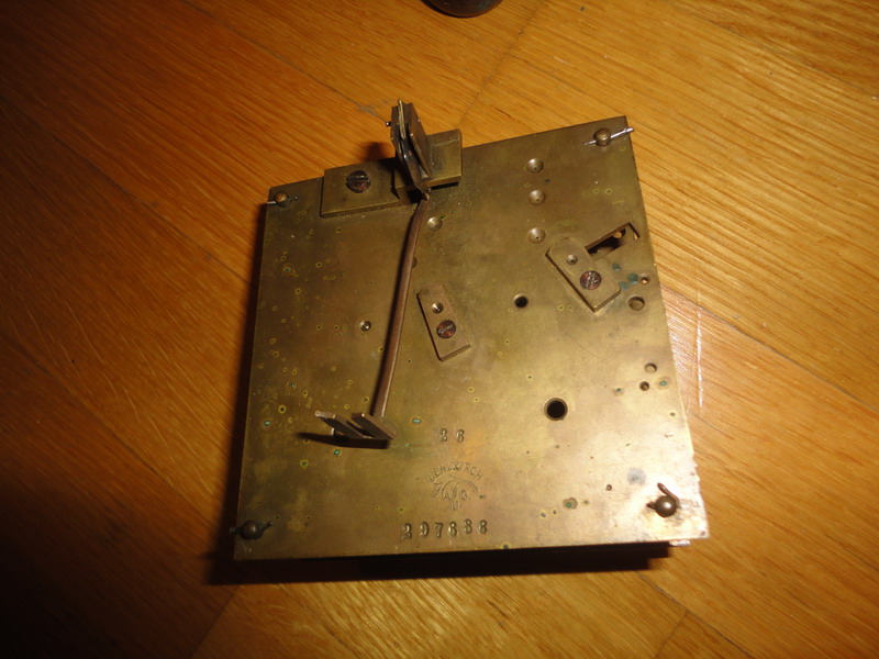

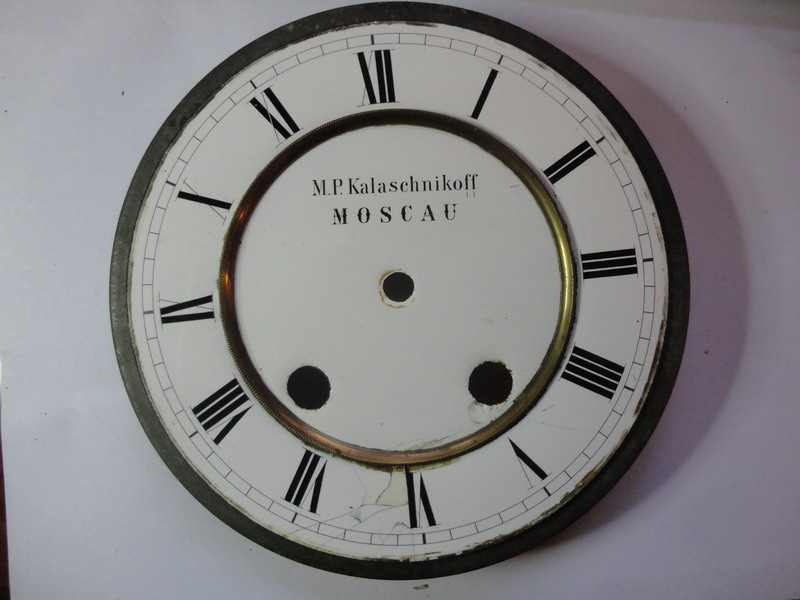

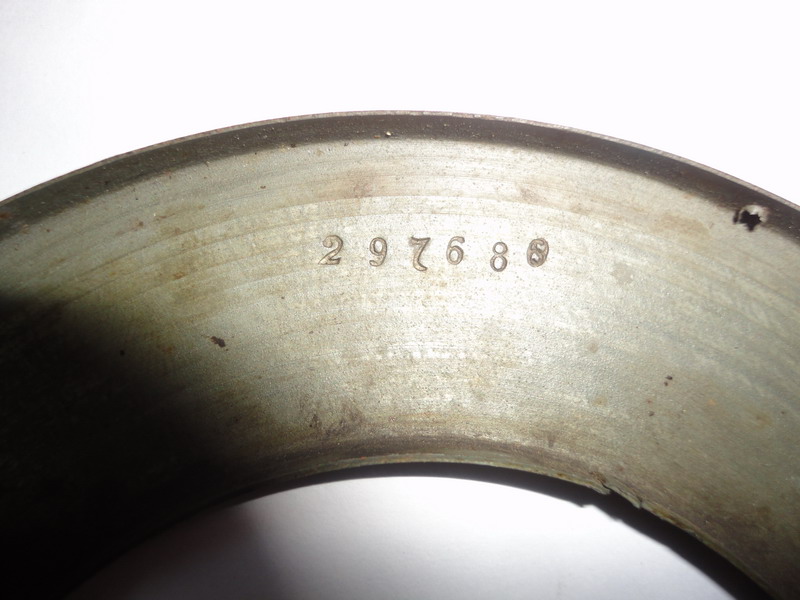

Механизм 297 686
Добрый вечер.
Для информации тем, кто ведёт историю марки. Такой механизм мне дали "в нагрузку" к часам M.P.Kalashnikoff (хотя есть уверенность, что именно он в этих часах изначально и был установлен).

Загадок вроде нет, так? 1877 год по последней таблице, вынутые детали боя, вексельное колесо со сломанной цапфой, колесо минутное с отломанным куском оси. Механизм 26 (донор, кстати, приветствуется).

Ого, отличный, очень нечастый, ранний циферблат! Спасибо!

Я тоже обратил внимание что циферблат плоский.
Кстати не знаешь до каких примерно годов они были такими?

Честно говоря, специально внимания не обращал, но встречались и такие и такие в этот период. Возможно, Сергей (Odsnya) сможет поможет уточнить этот момент.

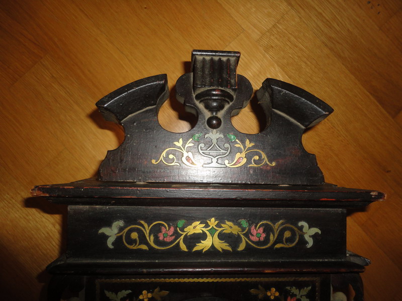

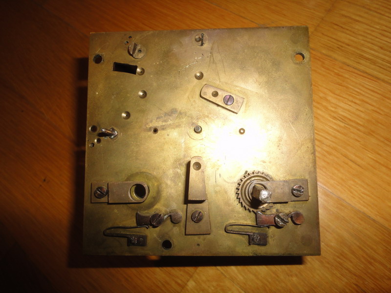

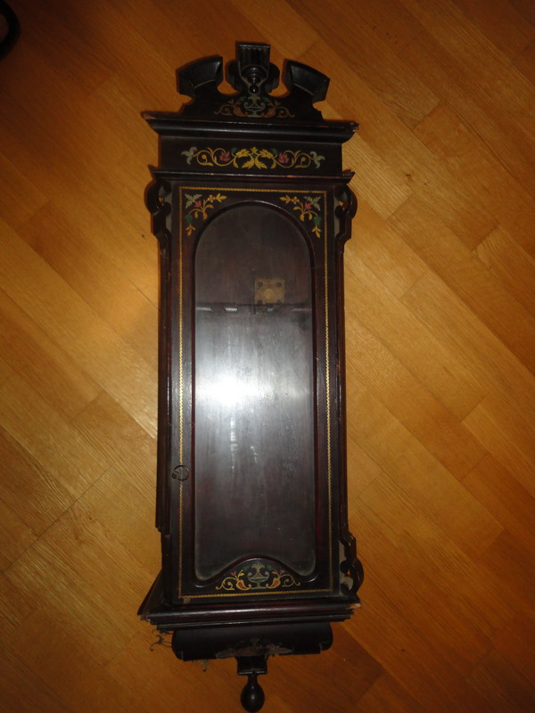

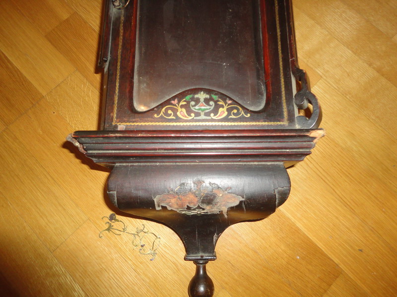

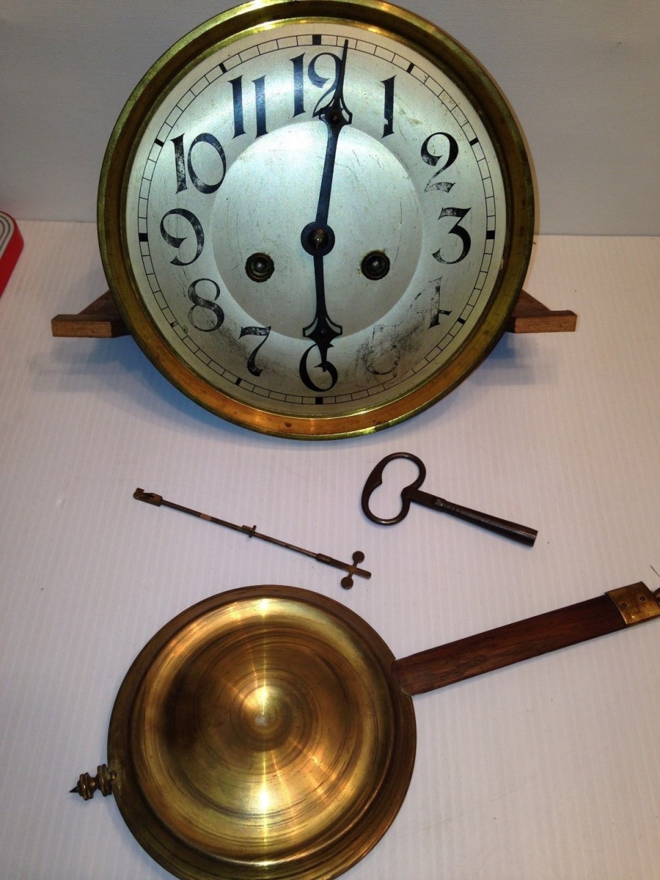

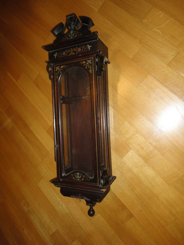

Я тут, как говорится, "не прошел мимо" набора из инкрустированного корпуса и двух механизмов, один из них вот этот Ленцкирх, а второй - Филипп Хаас. Всё это было в разборе, и хозяин утверждал, что в корпусе изначально стоял механизм Хааса. А почему у него был и второй механизм, сказать затруднился.
Но крепление циферблата с меткой "Калашников" как раз совпадало с механизмом Ленцкирх. И корпус часов такого плана я видел как раз от Калашникова.
Вот этот корпус, и вот второй механизм:

Николай (Feather)

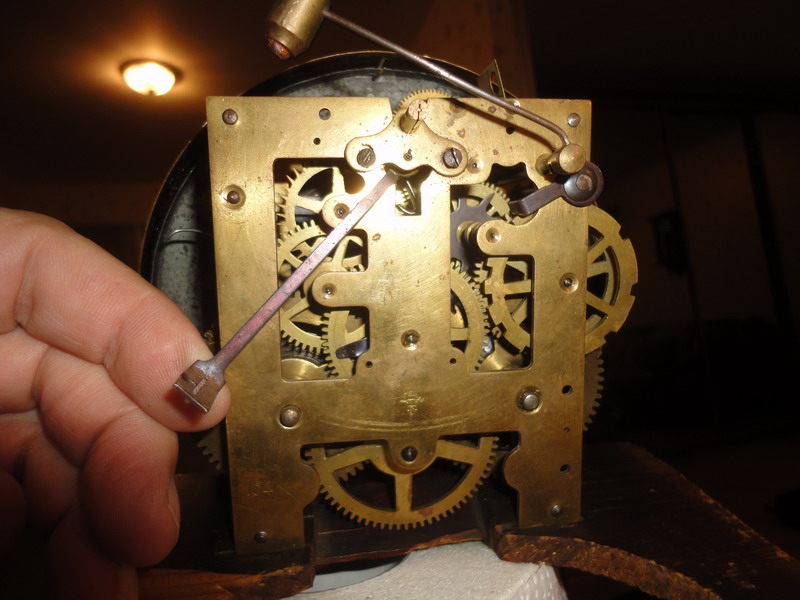

Сообщение от Oled Посмотреть сообщение
Конечно попробую. Только это на данном этапе будет не очень быстро. Много работы и на подобные поиски остается совсем мало времени.
С уважением, Сергей.

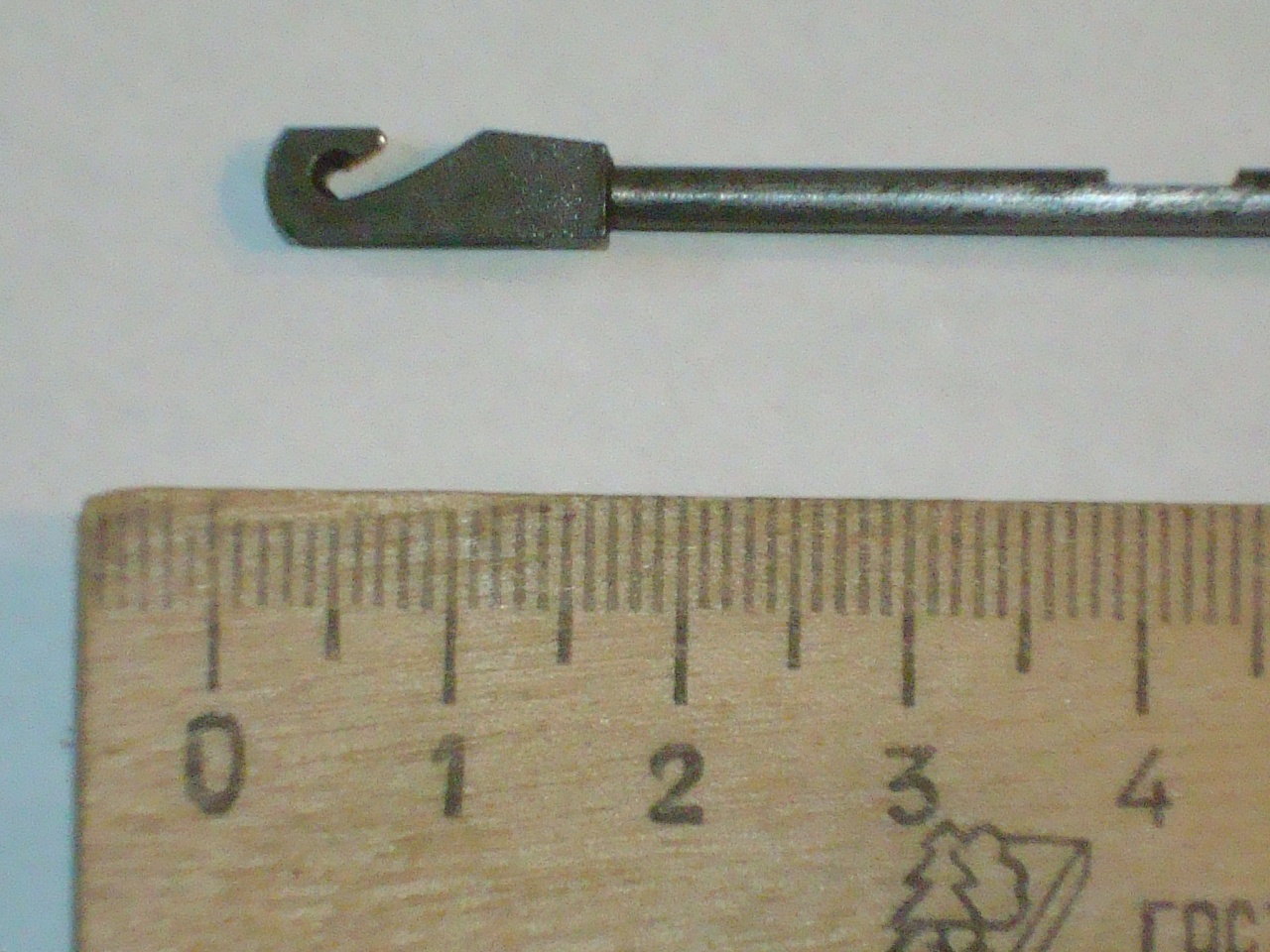

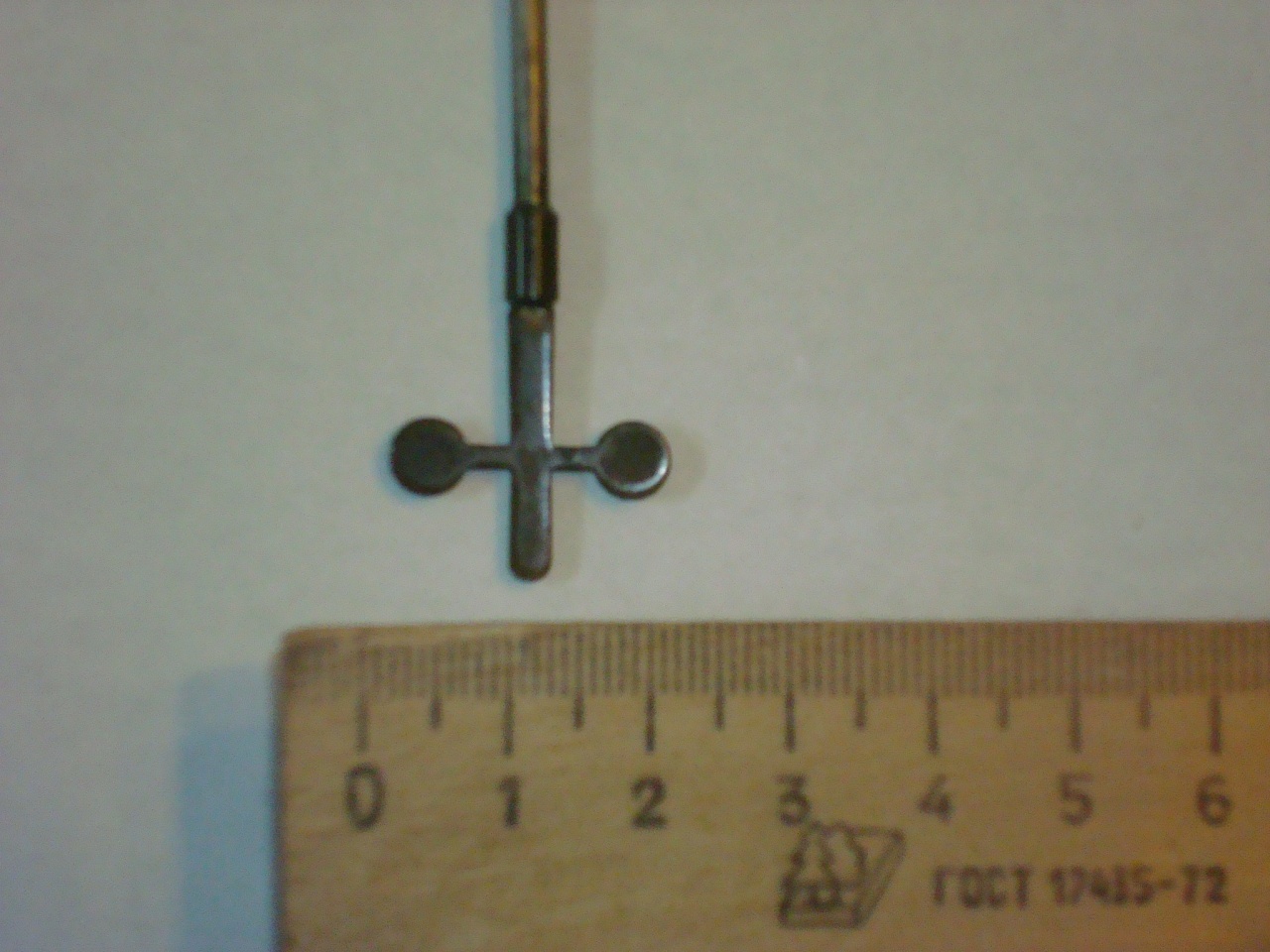

Наконец-то добрался с фотоаппаратом до часов

Поздравляю, отличное приобретение!
А калашниковского штампа на задней стенке не наблюдается?
Ну и, может ,при случае ,отснимете получше, при хорошем освещении?
Дюже замечательный корпус!

Скорее всего да, корпус от Калашникова, такая архаика была свойственна их мастерским. Чернильного оттиска их не видно на задней стенке?
