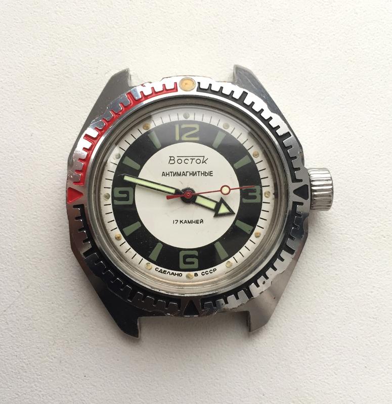

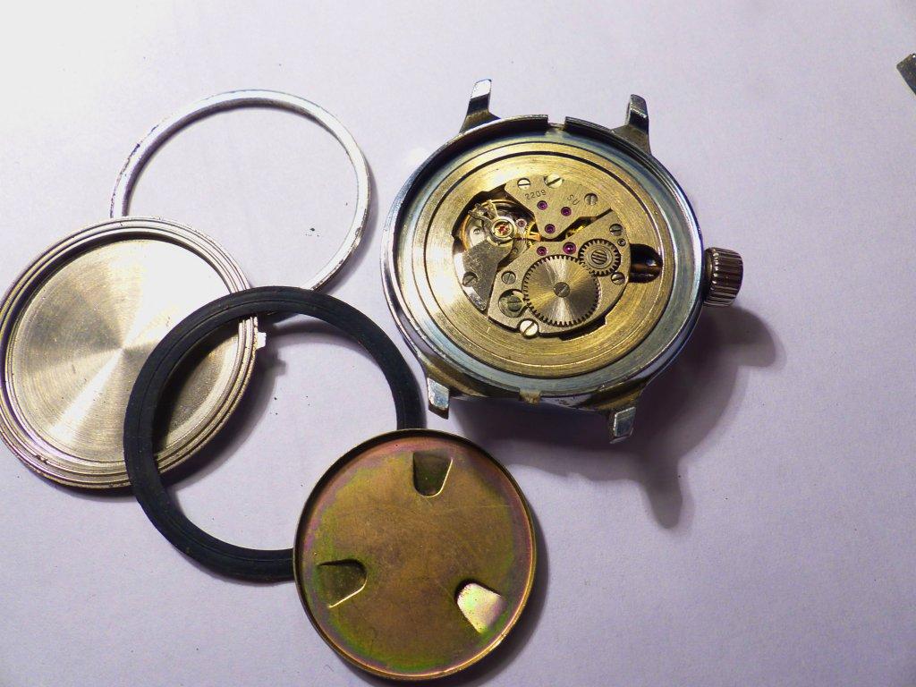

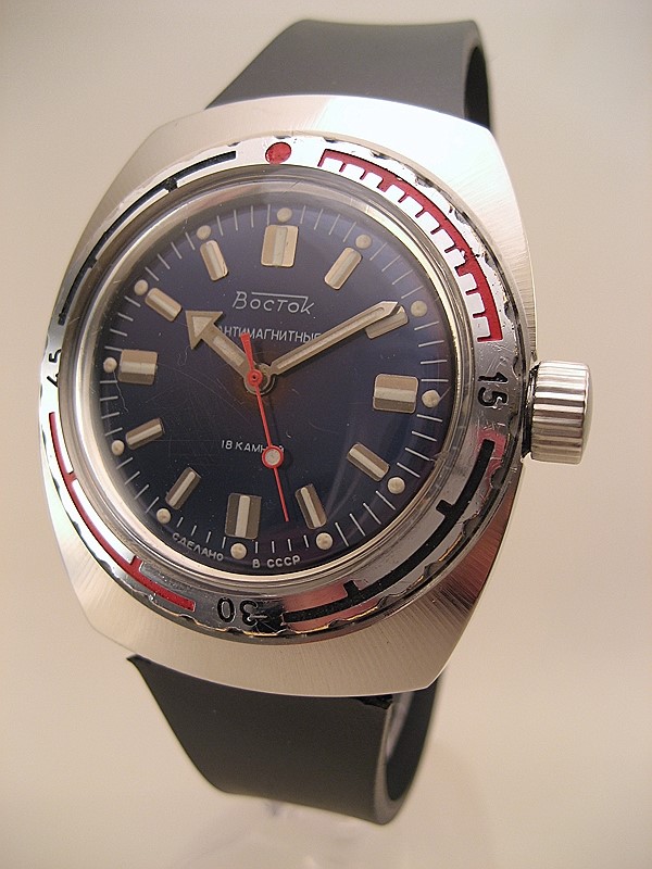

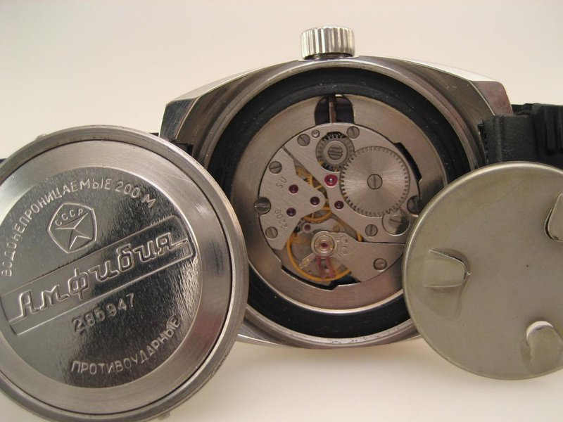

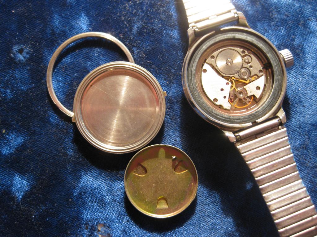

Восток Амфибия пример просто и надежно. Вставка и осуществляет роль антимагнитной защиты.
Нет даты и относительно бОльшая толщина и вес. А так -да. Дедовский способ защиты.
