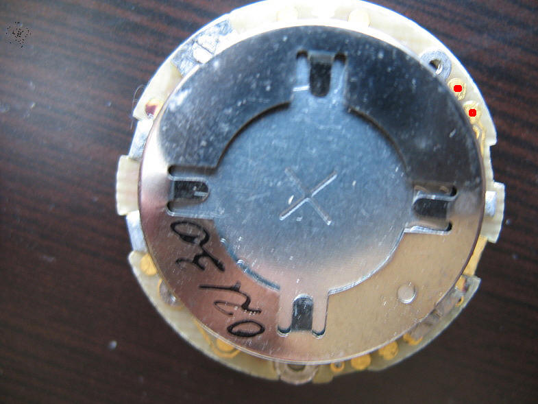

Сообщение от WhiteLion Посмотреть сообщение
terry82,
ставьте CR2025, с CR2032 не экспериментируйте. Да, часы, скорее всего, сразу не запустятся. После установки батарейки замыкайте две точки на плате (фото ниже, точки выделены красным) до тех пор, пока часы не запустятся.
Вложение 810721
Большое спасибо за информацию по сбросу. Оживил Электронику 5 от1984 года. Поставил элемент CR2025. До сего дня не знал про "секретные точки" сброса.

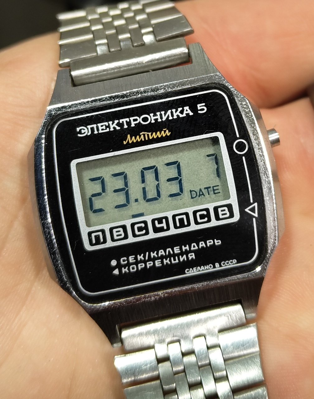

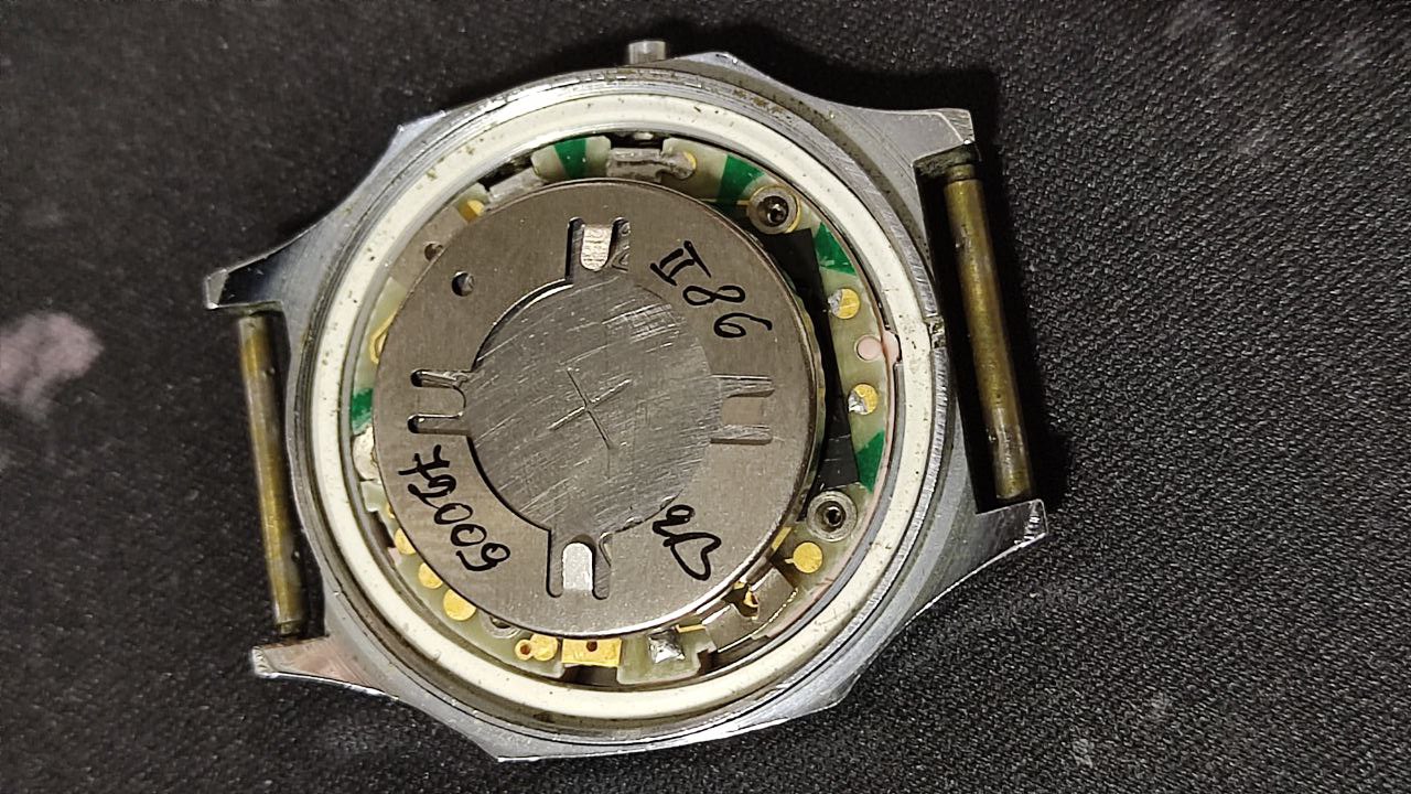

Вчерашнее приобретение с барахолки.
"Электроника 5 литий", состояние "нульц".
Проверить работоспособность на месте не представлялось возможным, поэтому я купил эту лотерею за экв. 4 долларов, предварительно убедившись, что внутри всё идеально, и стоит ещё родная батарейка ДМЛ-120.
То есть они просто лежали с середины 1980-х.
Сегодня поставил в часы новую 2025, замкнул пусковые контакты - и... всё заработало.
Недаром на крышке стоит Знак качества.
Осталось подкинуть к ним браслет - идеально подошёл "Сейко" тех же годов.

- Изя, откуда у тебя такие хорошие часы?
